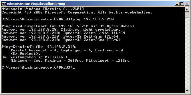

Gast #4001589
Rolf Magnus schrieb:
> Kurze Vervollständigung: Ob du jetzt ein Paket oder fünf da hinstellst,
> macht für die Transportzeit keinen großen Unterschied.
Da kann man aber Überraschungen erleben, siehe Bild. Ich habe auch
einige Zeit gesucht, bis ich draufgekommen bin: das ist mein Snartphone,
das ist zwar eingebucht im WLAN, muss aber anscheinend erst aufwachen.
Georg
#4002107
Das ist der WLAN-Sparmodus, es wird nur "selten" der Empfang
angeschaltet. Auf dem WLAN-Layer gibt es ja auch nochmal ACKs. Da wird
das Paket vom AP solange wiederholt, bis das Gerät das mitbekommen hat
und das ACK zurückschickt.
