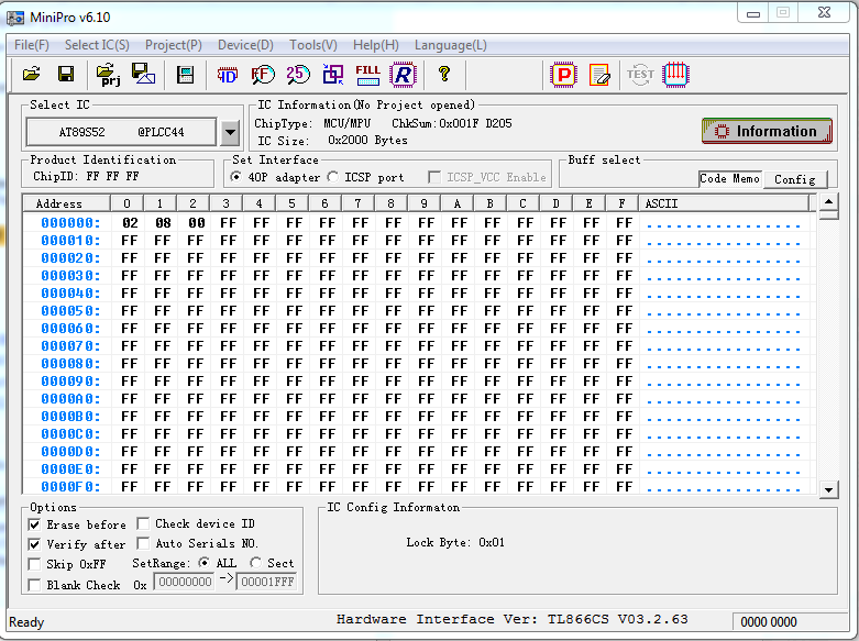

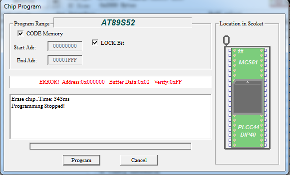

ich versuche schon seit langem den Mikrocontroller AT89S52 mit dem
MiniPro Programmer modell: TL866CS zu programmieren aber es klappt immer
noch nicht. Ich kann die Hex-Datei problemlos laden aber ich kriege
immer diesen beigefügten Fehler, wenn ich mit der Programmierung
anfange.
Hat jemand vielleicht eine Idee, woran das liegen kann?

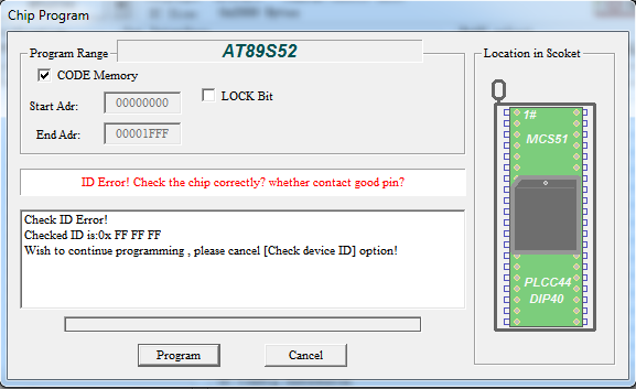

klicke vielleicht mal "Check Device ID" an um zu prüfen, ob es wirklich
genau der erwartete Controller ist und ob die Kommunikation mit ihm
grundsätzlich funktioniert. (Die ChipID FF FF FF sieht nicht so passend
aus).

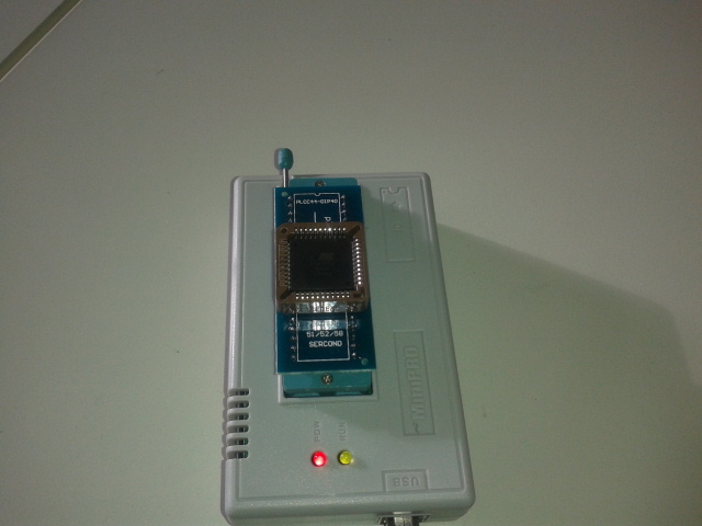

dke für deine schnelle Antwort. Wenn ich beim "Check device ID" klicke
bekomme ich das hier. Laut dieses Fehlers, habe ich noch einmal geprüft,
ob der Controller richtig eingesteckt ist. Könnte es vielleicht an dem
PLCC-44 Adapter liegen?
Gast #4001435
Vielleicht.
Macht der denn (sinngemäß) eine 1 zu 1 Verdrahtung der 44PLCC-pins auf
die 40 PDIP-pin?
Wenn du Messgeräte dazu hast: schau nach, ob beim Programmieren die
richtigen Pins angesteuert werden.

OP #4005751
ich habe mir heute einen anderen Mikrocontroller besorgt, weil ich
dachte, dass der andere vielleicht kaputt war aber ich konnte den immer
noch nicht programmieren. Also liegt es nicht am Mikrocontroller. An der
Uni habe ich versucht, mit einem anderen Programmiergerät und zwar
Batronix und dem gleichen PLCC44-DIP40 Adapter den neuen MC zu
programmieren und das hat vollkommen funktioniert. Also vermute ich,
dass es vielleicht am Programmiergerät liegt. Kann sein, dass er den
Chip AT89S52 nicht erkennt oder an der Software nämlich MiniPro V6.0.
Sonst hat jemand vielleicht eine andere Vermutung?
