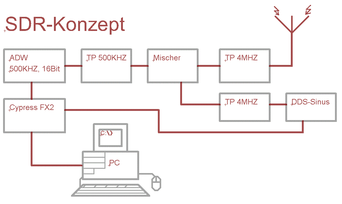

Ich habe vor in der nächsten Zeit ein SDR zu bauen.
Es soll bis zur Mittelwelle (4MHZ) empfangen können.
Nun ist fraglich ob mein "Konzept" richtig ist.
Das von der Antenne kommende Signal wird mit 4MHZ TP gefiltert und in
den Mischer gegeben.
Zum Heruntermischen soll ein DDS auf die entsprechende Frequenz
eingestellt werden, sein Sinus wird mit 4MHZ TP gefiltert um das
Quantisierungsrauschen zu reduzieren.
Das Ergebniss des Mischers wird mit 500KHZ TP gefiltert und AD
Gewandelt.
Die Daten werden von einem Cypress FX2 über USB2 zum Computer
übertragen, ausserdem steuert er den DDS.
Nun bin ich mir nicht sicher ob ein DDS, mit 10Bit DA-Wandlung hier
geeignet ist?
Wenn ich mit 16Bit Digitalisieren möchte.
Könnte mein Konzept so generell Funktionieren?

Hast du dir mal überlegt die 4 MHz einfach direkt abzutasten (8 MHz
Samplerate)? Dann kannst du dir den ganzen Analogteil einfach sparen.
Nur so als Idee...

Ja, so wollte ich's auch erst machen,
möchte aber für den AD-Wandler keine (50+X)Euro ausgeben.
10Msamples/s mit 10Bit gibts bei digikey füt 8EUR (MAX1426). Und 12Bit
schon für 11EUR (ADC1210). Und selbst die 18EUR für 14Bit (LTC2245) sind
jetzt nicht sooo teuer.
von Matze (Gast)
Stimmt, geht man unter die 16Bit, so sinkt der Preis Rapide.
Nun hätte ich mit mal ein paar teile rausgesucht:
Mische    : MC1496        1Euro
AD-Wandler: AD9245BCPZ-20 17Euro
            14Bit, 20MSPS
DDS       : AD9835BRUZ    11Euro
            50MHZ, 10Bit
Damit kommt man sogar ins 6MBand.

Ist es bei SDRs üblich mit einer DDS zu mischen und nicht z.B. mit einer
rauscharmen (konfigurierbaren) PLL/VCO?
von sven (Gast)
Ja.
von Linear3 (Gast)
sven schrieb:
> Ja.
Welchen Vorteil hat eine DDS hier? Ich bin kein Analog-Fuzzi aber ich
hätte aus dem Bauch heraus gedacht dass eine (Integer-N) PLL hier
wesentlich "sauberer" wäre?
von B. G. (golf2010)
so ein fertiger DDS ist halt eine einfache Sache und macht eine sehr
feine Frequenzauflösung über den gesamten Frequenzbereich. Eine fein
auflösende discrete VCO-Schaltung wäre da wohl aufwändiger von z.B. 100
Khz bis 30 MHz.
In den SDRs mit einem FPGA als Digital-Down-Converter ist der DDS im
FPGA leicht implementierbar. Ach bei den fertigen DDC-Chips ist das so,
wie z.B. AD6636, GC5016 und ...
Daneben gibt es die fertigen PLL-Bausteine wie z.B von Silabs. Diese
finde ich als Taktgenerator teilweise sehr brauchbar.

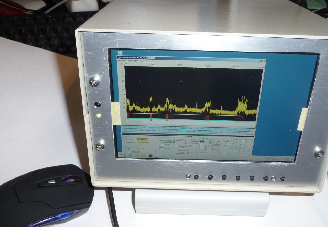

hallo jörg
mein HIQSDR-Nachbau hat nur QFP und QFN, wobei ich BGA sogar lieber
löte. Die kommen einfach in den kleinen Pizzaofen und fertig ist die
Löterei.
Deshalb hab ich für den Hermes auch FPGAs in BGA besorgt. Aber ob ich
den noch aufbaue, weiß ich noch nicht.
Auch mein eigentlicher SDR bis max. 4,4 GHz hat einen BGA, den DDC
AD6636.
Leider brauchen diese Art von SDRs doch mehr Strom. Der HIQSDR mit dem
FPGA lag bei 440 mA bei 5V-Betrieb, bei 12V entsprechend weniger mit den
DC-DC-Wandlern.
Der Wert ist aber abhängig vom ADC. Die 440 mA waren gemessen mit einem
ADC ADS6148, teils setze ich auch ADS5545 ein, dann ist es noch mehr
Power. Der Grund für diese 14-bit ADCs ist einfach der, daß ich noch
jede Menge davon rumliegen hab.
Wenn Du einen SDR mit wenig Stromaufnahme suchst, dann kommen eher diese
mit QSD-Mischer in Frage. Ich hab auch den Elecraft KX3 mal nachgebaut.
Sowas braucht schon viel weniger Strom.
Zum RPi kann ich nicht viel sagen, hab ich nicht. Ich hab nur meinen SDR
mal testweise in eine Box verbaut, da läuft aber Win7 mit einer
Celeron-CPU.
