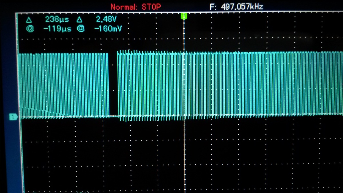

mein Arduino uno verhält sich ein wenig merkwürdig. In unregelmäßigen
Abständen Toggelt sich der Pin nicht.
Hier ist der code den ich verwende:
#include <avr/io.h>
#include <avr/interrupt.h>
void setup()
  DDRC  |= _BV(DDC0);
void loop()
 PORTC ^= _BV(PC0);
Das Oscilloscopebild hab ist im Anhang.
Ich kenne dieses Verhalten eigentlich nur im Zusammenhang mit
Betriebsystemen...
Viele Grüße!

Die integrierten Arduino Librarys haben sicherlich Interrupt-Routinen.
So wird z.B. ein Timer des Atmegas verbraten nur damit die Funktion
millis() die Millisekunden seit dem einschalten zurück geben kann.
Dein Arduino ist also schon deterministisch, du kennst nur nicht dem
gesamten Programmcode :-)

okay, hab mal reinen c-code verwendet und jetzt ist der Sprung
tatsächlich raus. Außerdem toggelt der Pin schneller.
Fazit: mit Arduinos kann man zwar schnell ein Programm zusammen basteln
aber man weiß nie was da wirklich passiert.

Bei den Arduino-Boards läuft standardmäßig Timer0 mit Interrupts, um die
Funktionen millis() und micros() zur Verfügung zu stellen.
Wenn Du die Timer0-Interrupts nicht gebrauchen kannst, dann mußt Du
entweder den Timer0 Interrupt deaktivieren, wenn Du im Programm die
Funktionen setup() und loop() verwendest.
Oder Du schreibst anstelle von setup() und loop() gleich eine eigene
main() Funktion.
Falls Dein Sketch eine eigene main() Funktion hat, verwendet die
Arduino-IDE nicht ihre eigene main() Funktion und Du kannst anfangen,
einen "nackten" Controller direkt und ohne die Arduino Komfortfunktionen
zu programmieren.
