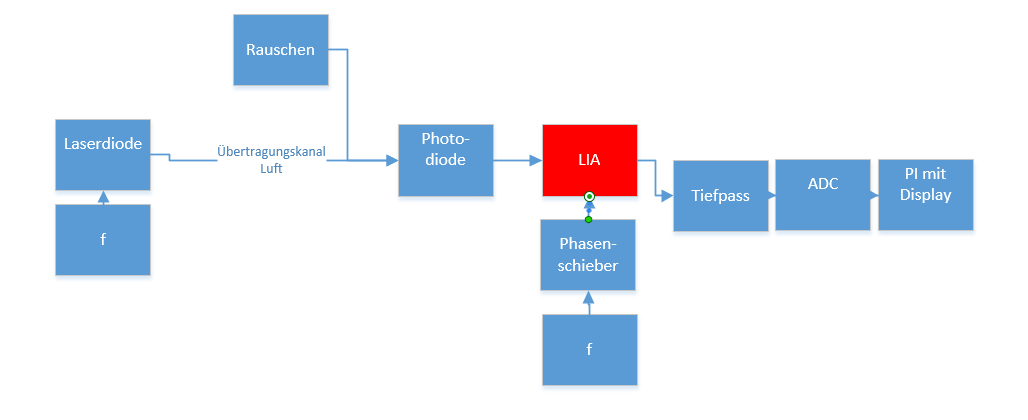

ich versuche momentan einen analogen Lock in Amplifier aufzubauen dabei
gibt es zwei Möglichkeiten die Signale zu multiplizieren einmal mit zwei
Analogschaltern sowie mit einem Analogmulitplizier (Frequenzmischer).
Ich möchte das ganze jedoch ohne Schalter entwerfen und Schaltvorgänge
und das damit verbunden Spektrum zu vermeiden.
Wie würdet ihr den Analogmulitplizier realisieren der Markt scheint
bezüglich solcher Bauteile seht begrenzt zu sein. Vielleicht gibt es ja
IQ Demodulatoren in DIL Package die man verwenden könnte.
Bis jetzt scheint mir die Verwendung des MC1496 sinvoll zu sein jedoch
gibt es dafür keine SPICE Modelle. Und die Beispielschaltungen im
Datenblatt scheinen für Nachrichtentechnik Anwendungen ausgelegt zu
sein.

Es sieht so aus dass ich aus dem stark verrauschten Eingangssignal einer
Photodiode Informationen über die Amplitude meiner Messfrequenz die ich
über eine LED aussende gewinnen möchte halt ein klassischer Lock in
Amplifier. Optimal ist natürlich ein Dual Phase Lock in Amplifier aber
ein Phasenschieber lässt sich ja auch relativ leicht mit einem Allpass
bauen. Die Daten werden denn mit einem PI und einem ADC eingelesen und
auf dem Pi angezeigt.

Ist es da nicht einfacher, wenn du aus dem Muttertaktgeber, der die LED
steuert, direkt auch 0° und 90° Signale für zwei Synchrongleichrichter
generierst und deren TP-gefilterte Ausgangssignale als Komponenten für
rechnerische Bestimmung von Phasenlage und Amplitude benutzt. Das spart
Phasenschieber und sonstige Analogspiele.

Ja das ginge auch aber die beiden  Signale müssen auch erstmal mit 0°
und 90° generiert werden das läuft dann wieder auf das selbe hinaus.
Ein LIA der mit einem Modulator arbeitet sollte doch aber auch
störfester seine als einer der mit Schaltern arbeitet, da das
Rechteckspektrum mehrere harmonische ausweist. Auch wenn diese von der
Amplitude her abnehmen. Somit sollte das Rauschen mehr Einfluss auf den
Gleichanteil haben oder irre ich mich da ?

Nein, du nimmst einen Mutteroszillator, aus dem du mit Flip-Flop und
Logikgattern die beiden Signale generierst. Die LED steuerst du
vermutlich sowieso mit Rechteck an oder verwendest du dazu eine per
Sinus gesteuerte KSQ?

Hier ist das mal als bild dargestellt was gemacht werden muss. Eine
Laserdiode sendet eine  Sinus über die Luft zu einer Photodiode durch
den Übertragungskanal kommt ein unbekanntes Rauschen dazu. Der Lock in
Amplifier den ich bauen möchte soll dieses Signal von Rauschen befreien
damit mein Pi mit dem ADC mir sagen kann was für eine Amplitude das
empfangene Signal hat.
Die Frage war wie realisiere ich den LIA welche Bauteile bieten sich an
und wie sollte man an das Problem heran gehen. Der Rest stellt kein
Problem dar.
von Postkunde (Gast)
Bei einem Lockin setup sind beide Frequenzquellen identisch. Und wie
gesagt, ohne dynamik des mediums kan man sich den phasenschieber
schenken. Dann sind die signale in phase. Abgesehen von einner
moeglichen laufzeit.
Und das Ganze soll?  Eine Lichtschranke?  ein Rauchdetektor?

von Dampfnilp (Gast)
Beim gezeigten Setup wuerd ich mir auch mal Sorgen um den optischen Teil
machen. Es soll also die Transnmission ueber die Zeit gemessen werden.
Auf welcher Zeitskala. Sekunden ? Minuten ?stunden ? Tage ? Je nachdem
hat man gegen andere Einfluesse zu kaempfen.

Unklar ist auch, wozu der Phasenschieber in dem Schema sein soll. Soll
das Licht Wegstrecken von einigen km zurücklegen? Oder will man
zusätzliche Phasengänge der Elektronik ausgleichen, beispielsweise durch
Tiefpaßfilter?
von Ulrich H. (lurchi)
Den Phasenschieber wird man in der Anwendung wohl vor allem zum
Ausgleich von Phasenverschiebungen in der Elektronik nutzen. Bei
geringer Frequenz könnte man ggf. auch ohne auskommen. Hilfreich ist die
Möglichkeit aber schon.
Wenn eine groessere Distanz zwischen Sender und Empfaenger sind wird der
Clock ein Problem, denn der muss phasenstarr, dh identisch sein. Wenn
man den erst aus dem Signal rausziehen muss wird's komplizierter, ist
aber machbar.

Multiplizierer mit höherer Bandbreite leisten will kommt man am MC1496
wohl kaum vorbei.
Auch der AD630 ist mit 2MHz schon an seiner Grenze. Du wirst wohl das
ganze diskret mit Analogschaltern aufbauen müssen. Bei 2MHz dauert eine
Periode nur 500ns. Viele einfache Analogschalter haben Anstiegs- und
Abfallzeiten von ca. 100ns. Da drei solcher Flanken pro Periode
entstehen, ergibt sich hier schon ein sehr großer Fehler. Man muss also
Analogschalter mit Schaltzeiten mit einstelligen oder unteren
zweistelligen ns Bereich nutzen. Ein Kandidat könnte der NC7SB3157 bzw.
FSA3157 sein. Bei 5V ergeben sich somit max. 25ns. Ein schneller R2R OPV
für 5V Betrieb müsste man dann noch suchen. Das ganze dann mit +-2,5V
betrieben, könnte ein Ansatz sein. Lediglich das digitale Signal zur
Ansteuerung müsste man noch anpassen oder den digitalen Teil auf -2,5V
beziehen.
Was die Geräte von Zuerich Instruments angeht - diese setzen auf
AD-Wandler um die Berechnungen später digital zu machen. Vielleicht
könnte man das auch hier in Betracht ziehen.
Erst muesste man diese Zahl (2MHz) hinterfragen und nicht einfach mal
was machen. Was bringt eine hohe Modulationsfrequenz ?
Wenn man zum Beispiel einen hohen S/N Gewinn haben muss bei gleichzeitig
nicht-langsamer Dynamik des Systems. Wenn man zB die 2 Hz des Systems
betrachten will.
Bisher wissen wir aber nichts, bisher kam nur ein Wischi-waschi. Das
uebliche eben. Das Wichtigste kommt erst mit dem 100. Post
Solch Gilbertzellen wie den cd 1496 gibt es noch mehrere. zB den
HFA3101, der hat etwas mehr Bandbreite wie der 1496
von Wolfgang (Gast)
Mach es doch einfach.
Wenn du nicht langsam mal ein paar Fakten zur Anwendung rüberwachsen
läßt, kann dir hier sowieso keine zielgerichtet helfen.
