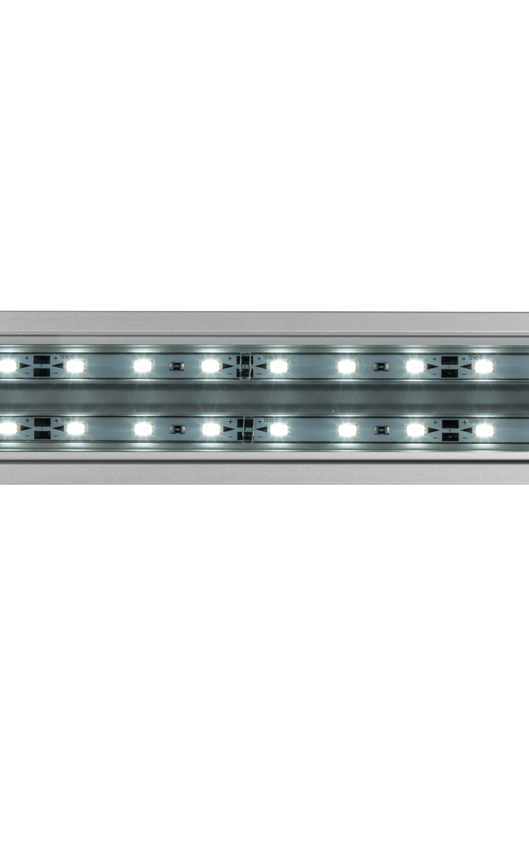

Nein es handelt sich um eine feste Leiste, die auf dem Aquarium
eingehängt werden kann.
Zumindest sieht sie für mich aus wie klassisch aufgebaut.
Die LED-Leiste selbst hat keine Elektronik mehr sonder besteht so wie es
für mich von außen aussieht nur aus jeweils 3 LEDs mit Vorwiderstand.
Für die Leiste ist ein Externes Netzteil nötig, welches 12V bis 100W
liefert. An dieses Netzteil können eine oder zwei Leisten angeschlossen
werden.
Somit spricht doch eigentlich alles dafür, dass diese dimmbar ist?
von Pepe (Gast)
Das ist genau der Aufbau: 3 LEDs, 1 Widerstand. Und die eigentlich
Leiste ist weiß und wenn sie nicht in ein Aluprofil geklebt wäre, wäre
sie auch flexibel.
Und alle paar Zentimeter kannst du sie trennen.
Ist dimmbar.

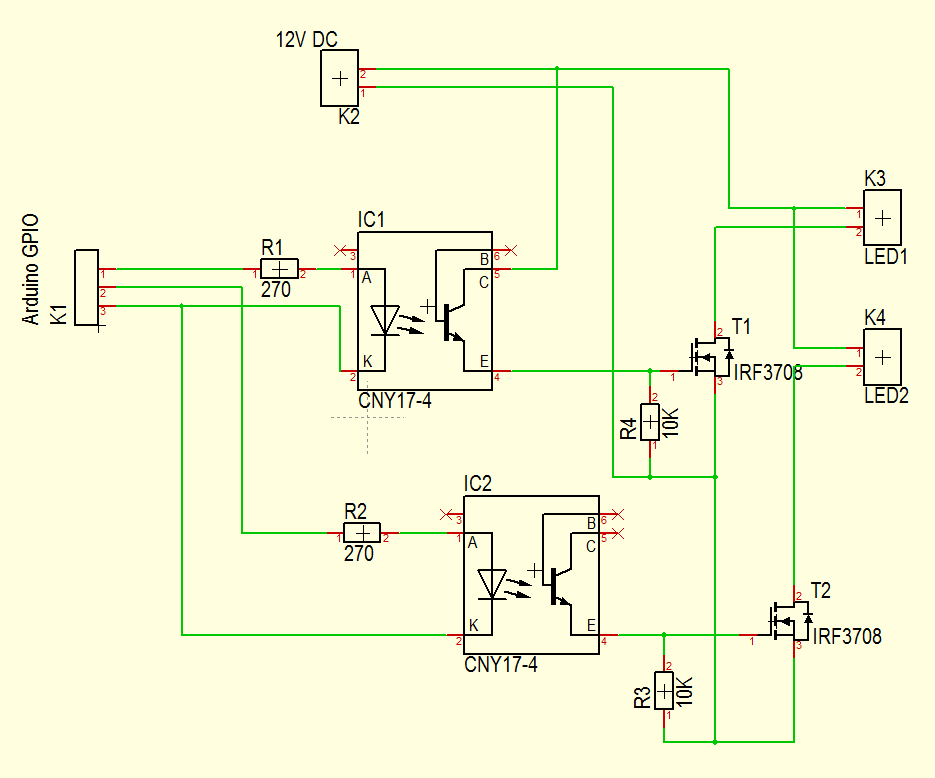

von Thor2605 (Gast)
Dann wäre es wohl das einfachste das Modul einfach selbst aufzubauen ;-)
Auf die Diode kann ich verzichten, wenn ich sicher stelle, dass das
Netzteil nicht verpolt wird. Dann wäre es auch geschickter, da abgesehen
vom Mosfet die LED-Leiste auch weiterhin fast die kompletten 12V
Spannung bekommt.
Somit müsste ich mit einer kleinen Schaltung (µC-->Optokoppler-->Mosfet)
die Leiste an einem Mosfet betreiben können.
Wenn ich einen geeigneten Optokopller finde, kann ich die GS-Spannung
des Mosfets sogar auf 12V setzen um diesen sogar noch schneller zu
schalten!
Oder?

Zur Sicherheit werde ich allerdings schauen, dass ich zwei Mosfets
parallel schalte am Ausgang des Optokopplers. Der Strom sollte ja beim
Koppler ausreichen um Schaltverluste zu vermeiden!

von Thor2605 (Gast)
Hab hier mal eine Schaltung gezeichnet.
Alles bedacht?
von Pepe (Gast)
IC2 Pin5 fehlt noch. Ansonsten würde ich los legen...
von Thor2605 (Gast)
Super Danke!
