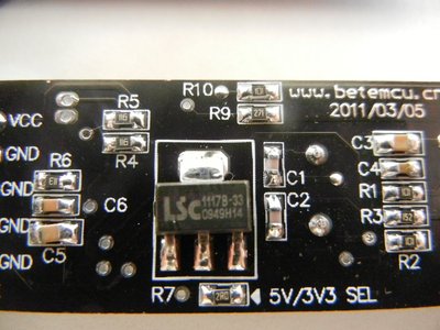

seit einiger Zeit beschäftige ich mich mit ATMEGAS. Alle von mir
verbauten ICs benötigten 5V. Zum Programmieren benutze ich einen
soganannten Miniprog aus CHINA der auf ebay unter der
eBay-Artikelnummer: 151302570060 zu finden ist. Im Internet gibt es
einen Beitrag zu diesem Programmer
http://openrcforums.com/forum/viewtopic.php?f=94&t=2571
Ich würde sehr gerne damit 3,3V Atmegas programmieren, bin mir aber
nicht sicher ob der Programmer dafür geeignet ist. Auf dem Bild ist ein
Widerstand mit 3,3V select beschriftet, was mich noch mehr verunsichert.
Kann mir jemand genaueres sagen?
Vielen Dank im vorraus für Eure Antworten oder dafür dass Ihr euch die
Zeit genommen habt meinen Beitrag zu lesen.

vermutlich verbindet der 2R0 den Eingang des 3,3V-Reglers mit dem
Ausgang.
Wenn Du den 2R0 auslötest wird der Regler arbeiten und vermutlich die
ganze Schaltung mit 3,3V versorgen.
Du solltest aber prüfen, ob dann nur noch 3,3V ausgegeben werden.

Das Bild zeigt einen 3.3V Festspannungsregler. Und einen Widerstand von
2Ohm (wo ich eher eine Kurzschlußbrücke vermutet hätte). Womöglich
überbrückt der Widerstand ja wirklich nur den Regler.
Probier doch einfach folgendes:
1. steck den Stick an einen USB-Port oder einen Hub mit eigenem
Netzteil. Miß die Spannung an Pin 2 (V_target) des 10-poligen
ISP-Steckers. Das sollten 5V sein.
2. löte den Widerstand ab. Wiederhole die Messung. Wenn es jetzt 3.3V
sind, dann funktioniert es offensichtlich.
Falls es nicht geht, es gibt vom freundlichen Chinesen noch einige
andere Angebote für usbasp kompatible ISP-Sticks. Die meisten haben eine
richtige Umschaltung zwischen 3.3V und 5V, manchmal sogar per
Steckjumper. Eventuell legst du dir ja einfach zwei Stück zu und hast
dann einen für jede der beiden Spannungen.
Alternativ gibt es auch ISP-Programmer wie das originale AVR ISP oder
den AVR Dragon, die mit einer beliebigen Targetspannung zwischen 1.8V
und 5.5V zurechtkommen. Allerdings können die dann das Target nicht
selber mit Spannung versorgen.

OP #4002400
Vielen Dank für die zahlreichen Antworten.
Zum Testen habe ich mal 3,3V an den Spannungspin des Programmers gelegt
danach habe ich den Stick per USB versorgt. Am Pin lagen nun wieder 5V
an.

diesem Thread primär.
> Level Shifter für VT=1.8V...5.5V
> Wie oft braucht man das? Für 99% der Fälle reichen 5V und 3.3V.
Ich brauche das jedes Wochenende, weil meine Experimente bevorzugt
batteriebetrieben (ohne Spannungsregler) sind.
Das ein billiger China-Programmer für mich die falsche Wahl ist, musste
ich auch erst lernen.
