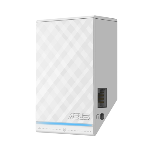

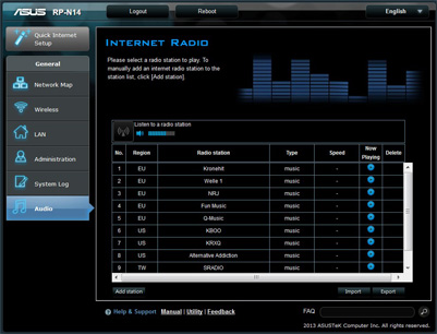

von Guido L. (guidol1970)
Neuer Internetradionutzer ? schrieb:
> Gibt es fertige Internetradios wo man selber, lokal gesichert im Radio,
> Listen erstellen kann ?
> Optimal wäre eine prallele Nutzung von (mehreren)frei (!) wählbaren
> Internetservern und eigenen Listen.
> Raspberry Pi und Laptoplösungen (bin Smartphoneverweigerer) sollen bitte
> außen vor bleiben.
wenn Du kein Smartphone-Verweiger waerst koennte der AccessPonint
Asus RP-N14 N300 White Diamond
http://www.amazon.de/Reichweitenverl%C3%A4ngerung-Power-Schalter-Audiofunktion-Nachtlicht-Ultra-Kompaktgeh%C3%A4use/dp/B00G5DD9OA
was fuer Dich sein.
http://www.asus.com/de/Networking/RPN14/
In dem AccessPoint laeuft ein kleines Linux mit MPlayer (oder wars
mpeg123), welches seine Sender in einer Datei speichert.
Es gibt einen freischaltbaren command-line-Zugriff....die Datei kann
auch uebers Webinterface gebackupt werden.
Audio-Ausgang ist 3.5mm Klinke und fuer den Preis von 33EUR fand ich den
gut :)
Gibt auch noch andere WiFi-Versionen zu anderen Preisen
Asus RP-N53
Asus RP-AC52
