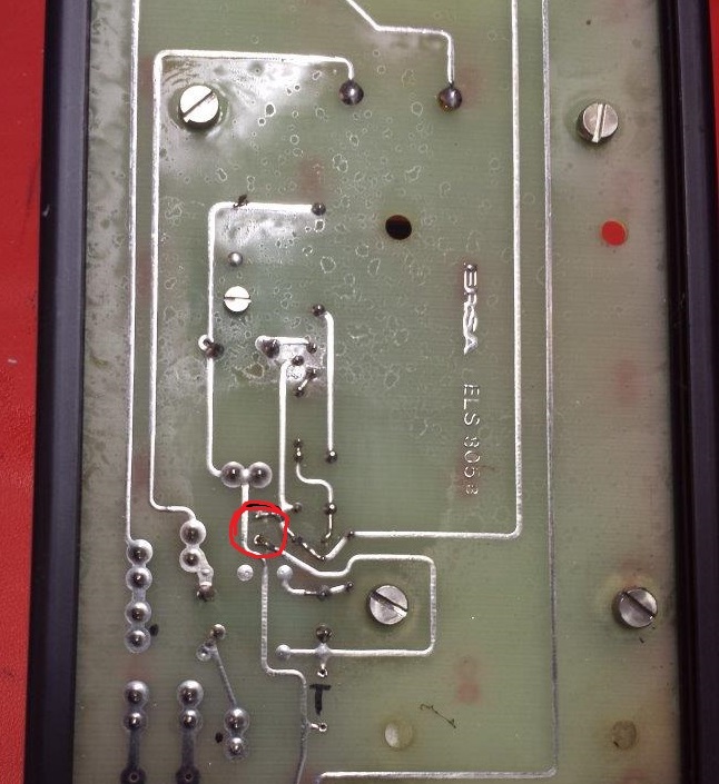

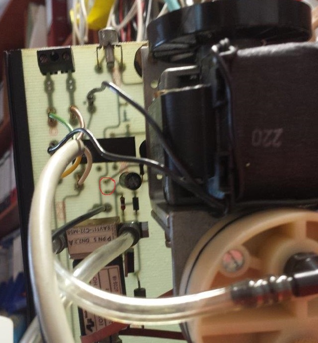

Ich habe von einem sehr lieben Freund eine coole alte ERSA ELS8000
Lötstation bekommen. die darin enthaltene Unterdruckpumpe läuft nur an
wenn man ihr einen kleinen "Schubs" gibt. nach einigem hin und her bin
ich mir sicher dass es an der Diode am Relais liegt.
Wiedemauchsei...

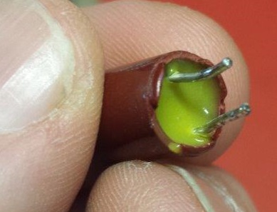

Beim auseinandernehmen bin ich allerdings auf dieses Teil gestoßen von
dem ich echt gerne wüsste was es ist und ob es in Ordnung ist bzw. wie
ich das überprüfen kann. (wenn ich dann weis was es ist :-)
Die Schrifttype auf dem Bauteil ist leider so mies, das man kaum
erkennen kann was drauf steht. Das Plus und Minus Symbol sollte die
Auswahl ein wenig einschränken, aber ich hab mich da schon so oft geirrt
Meine Google suche war bis jetzt erfolglos.
Hier ein paar Fotos von dem Bauteil und die Stelle wo das Teil verbaut
war.
(roter Kreis)
Vielen Dank für eure Hilfe!
Glenn

Da sollte ein ganz simpler Elko ausreichen, du kannst einen 105° Typ
einbauen, die halten etwas länger. Die restlichen Elkos würde ich auch
tauschen.
