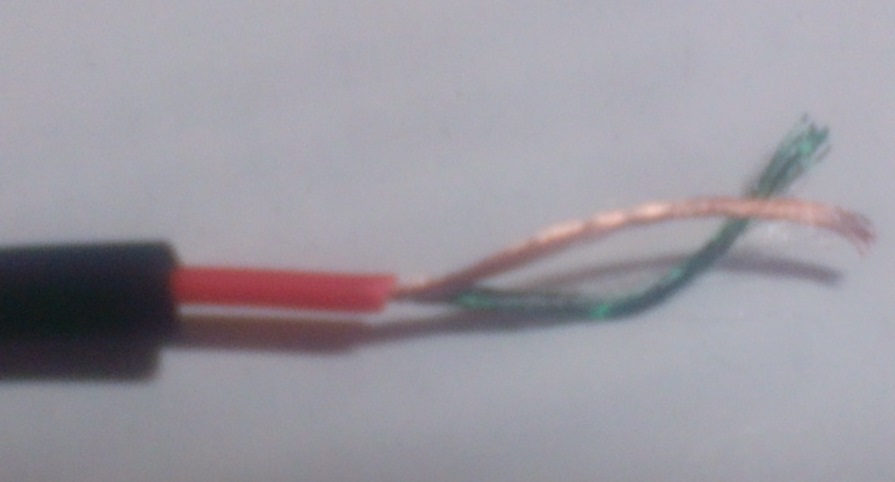

ich suche den Namen bzw. eine Bezugsquelle von diesen in heute fast
jedem Headset/Kopfhörer verbauten dünnnen Leitungen. (Glas-)Fasern
umhüllt von Kupferlackdraht (oder Alu?).
Sind zwar billig, aber flexibel und sehr klein. Für das ein oder andere
wirklich zu empfehlen ;-)

Ich möchte mal kurz was in den Raum werfen:
Kann man diese Kabel eigentlich löten? Ich wollte mal ein solches Kabel
(aus einem Kopfhörer) löten und habe leider festgestellt, dass sich
durch Wärme die Isolierung (also z.B. das grüne) am Leiter nicht
zerstören lässt. Es haftete einfach kein Lötzinn...
Abisolieren ging auch nicht, da jeder Einzeleiter separat beschichtet
war.
Daher die Frage: Wie willst du das dann verwenden? Oder hatte nur ich
das Problem mit dem Löten? Falls ja, was habe ich falsch gemacht?
Gast #4003121
Je nach Lack kann das Entfernen schon etwas schwierig sein, geht aber
eigentlich immer, wenn man ihn nur heiß genug macht oder schlichtweg
abkratzt. Also entweder die Temperatur des Lötkolbens ordentlich erhöhen
oder mit dem Feuerzeug wegbrennen. Hinterher dann evtl. noch etwas
sauberkratzen.
Gibt wohl auch noch andere Tricks, aber bisher habe ich so jedes
Kopfhörerkabel löten können.

Für den "Leistungsteil" (<1W) überhaupt kein Problem. Für Mikrophone in
Headsets wird es seit Jahren verwendet. Auch in über 100€ teuren Teilen.
Man hat ja auch eine parallele Leitungsführung. Stichwort: TP. Für Kurze
Strecken allemale kein Problem zumal: Audio <100kHz wie lang willst du
deine Leitungen damit machen, damit man da richtung Lambda kommt? Audio
OPVs sind spätestens bei 100kHz stark bedämpft.
Der Vorteil von den Leitungen ist ihr dünner Durchmesser und ihre
Flexibilität. Nicht ihre Qualität ;-)
Einfach in an dem Lötkolben (370°C reicht vollkommen!) hängendes Zinn
halten, bis der Lack weggeschmolzen ist. Dauert so 2-5 Sekunden. Danach
lassen die sich hervorragend Löten. Eine Flamme oxidiert die Leiter und
sie lassen sich nicht mehr löten.
Der einzige Nachteil der Leitungen ist, dass sie in der Umgebung von
Klinkensteckern kaputtt gehen und sich allgemein leichter längen können,
was den Widerstand erhöht. Daher habe ich z.B. die Zuleitung meines
Kopfhörers gegen robustere Leitung getauscht.
Jetzt bleibt nur die Frage, wo man die als Endkunde kaufen kann, bzw.
welches Stichwort zum Suchen das richtige ist.
Gast #4005220
So etwas könnte das sein: ViaBlue EPC-1 Silver Kopfhörerkabel (lfdm.)
Keine Abschirmung, Außendurchmesser 0,9 mm
Z.B. bei www.musikerkabelladen.de als Meterware
