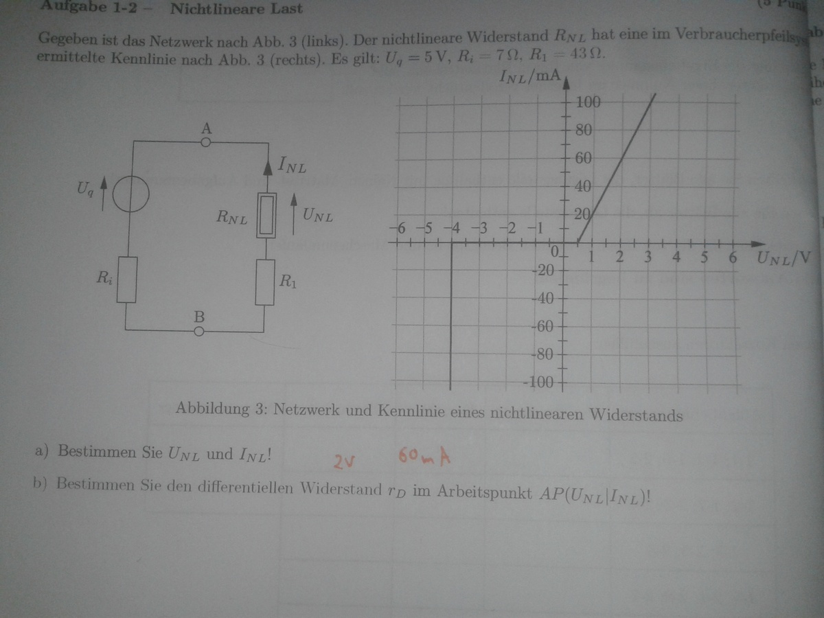

kann ich die angehängte aufgabe auch anders lösen als durch das
einsetzen zweier punkte in eine maschengleichung und das erstellen einer
graden und das ablesen des schnittpunktes? gibt es da ne lösung die
schneller geht?
Ich habe es jetzt so gelöst: ich habe eine Machengleichung aufgestellt
nach der Form: -Uq+Ri*I+R1*I+U(nl)=0
Dann habe ich nach I umgestellt und habe durch das einsetzen zweier
Punkte eine Gerade erhalten die ich dann mit in das Koordinatensystem
eingezeichnet habe. Dann hab ich den Schnittpunkt der beiden Graden
bestimmt, es ist der Punkt U=2V I=0,06A
Geht das irgendwie schneller? zb mit nem LGS oder so?

Da Uq>0,5V sind wir auf dem schräg steigenden "Ast".
Geradengleicung
(1) Unl=0,5V+I*25Ohm
(2) I = (U-Unl)/(Ri+R1)
Jetzt Unl von 1 in 2 einsetzen und nach I auflösen.
I = (U-0,5V-I*25Ohm)/(Ri+R1)
I = (U-0,5V)/(R1+Ti+25Ohm)
I = 4,5V/75Ohm
I = 0,06A
I in (1) einsetzen.
Unl = 0,5V+0,06A*25Ohm
Unl = 2V

Nachdem du festgestellt hast, dass hier der schräge Ast der Kennlinie
maßgeblich ist, kannst du auch folgendermaßen fortfahren:
Ersetze Rnl durch eine Serienschaltung aus einer Spannungsquelle mit
0,5V (Position des Knicks) und einem Widerstand mit 25Ω (differentieller
Widerstand im schrägen Ast).
Die Gesamtschaltung stellt sich jetzt als Serienschaltung von zwei
Spannungsquellen und drei Widerständen dar. Die Spannungsquellen kannst
du zusammenfassen zu einer mit 5V - 0,5V = 4,5V, ebenso die Widerstände
zu einem mit 43Ω + 7Ω + 25Ω = 75Ω. Daraus ergibt sich der Strom
  Inl = 4,5V / 75Ω = 60mA
Die Spannung Unl ist einfach die Summe aus den 0,5V und dem
Spannungabfall an den 25Ω, also
  Unl = 0,5V + 60mA · 25Ω = 2V.
Vom arithmetischen Rechenaufwand läuft das auf dasselbe hinaus, was
Helmut schon vorgeschlagen hat, man erspart sich aber das Aufschreiben
und Auflösen der beiden Gleichungen.

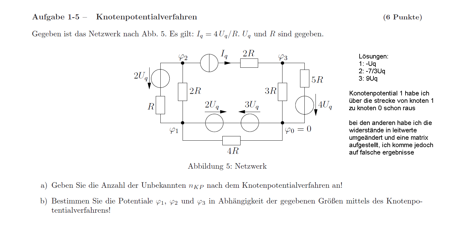

OP #4004028
oki danke an euch beide :) ich werd es nachher mal ausprobieren :)
ich sitze allerdings vor einer anderen aufgabe und komme nicht weiter...
Also das Potential phi 1 hab ich berechnet, das ist auch richtig (phi
1=-1Uq) aber ich komme bei phi 2 und 3 auf alles mögliche aber nicht auf
das gewünschte ergebnis... Das Problem ist die ideale spannungsquelle
zwischen phi 1 und phi 0... Ich hatte die realen spannungsquellen durhc
stromquellen ersetzt und bin dann auf leitwerte von 3/2G links und 8/15G
rechts gekommen. Das aufgestellte LGS sah ungefähr so aus:
3/2G*phi 2 - 1/2G*phi3 = -Iq
-1/2G*phi2 + 8/15G*phi3= Iq
da Iq=4Uq*G ergibt sich:
3/2G*phi 2 - 1/2G*phi3 = -4Uq*G     |:G
-1/2G*phi2 + 8/15G*phi3= 4Uq*G      |:G
3/2*phi 2 - 1/2*phi3 = -4Uq
-1/2*phi2 + 8/15*phi3= 4Uq
Ich habe für phi2: -8/33Uq raus richtig wären -7/3Uq
