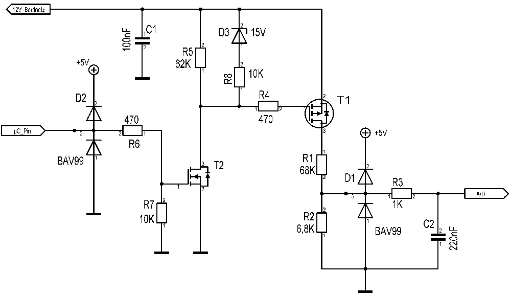

hatte mir mal mit Eurer Hilfe folgende Schaltung zum messen der 12V im
KFZ erstellt. Mit Spannungsteiler der dann zum A/D geht. Um weiteren
Schutz zu haben, werden die 12V nur durchgereicht wenn wirklich gemessen
werden soll.
Da es jetzt ernst wird, wollte ich nochmal fragen ob es noch etwas zu
verbessern gibt oder ich das so bauen kann? Der Spannungsteiler ist für
Spannungen bis 28V ausgelegt.
Die Kondensatoren C1 und C2, müssen das Keramikkondensatoren sein? Mit
kleinem ESR oder egal? Oder Folienkondensatoren oder Elkos?
Wenn ich T2 auch durch einen Mosfet ersetze, kann ich dann R5 größer
machen? Wie groß könnte man den machen?
Danke.
Edit:
Wegen dem Mosfet T1. Die Spannung Vgs ist ja bei allen mir bekannten
max. 20V. Das bedeutet im dümmsten Fall kann T1 kaputt gehen, bei
Spannungsspitzen im Bordnetz. Muß ich da jetzt in den Strang nach Masse
bei T2 Dioden/Z-Dioden einbauen um die max. Vgs zu verringern? Oder
einen Spannungsteiler mit R5 einbauen?

Die Kondensatoren sind unkritisch. Nimm z.B. Folie oder keramisch. C1 ab
50V.
Wozu die zusätzliche Ausschaltung? Bei Spennungen über 20V geht dir
wahrscheinlich der Mosfet kaputt wegen zu hoher Gatespannung.
Deine Schaltung ist völliger Unsinn, denn sie erhöht nicht etwa die
Sicherheit, sondern sorgt möglicherweise für einen Kabelbrand o.ä..
Wenn nämlich, wie durchaus zu erwarten ist, T1 bei der ersten
Spannungsspitze durchschlägt, wird ein hoher Strom auch durch den
leitenden T2 fließen, der dann ggf. ebenfalls durchlegiert. Und damit
gibt es weder Schutzelemente (z.B. Sicherung) noch strombegrenzende
Bauteile (z.B. Widerstände), die den Stromfluss begrenzen könnten.

von indi (Gast)
Hallo Veith,
die Schaltung ist so ähnlich auch in vielen Steuergeräten zu finden.
>Muß ich da jetzt in den Strang nach Masse bei T2 Dioden/Z-Dioden einbauen
Ja. Die GS Strecke ist sehr empfindlich auf Überspannung. Auch wenn die
Energie sehr klein bleibt.
Also 15V Z-Diode zwischen G und S und davor einen 10k Widerstand. Zu
R5/T2
Die DS Strecke ist viel robuster. Oft ist der Durchbruch sogar im
Datenblatt spezifiziert und wenn Du unter einer maximalen Energie
bleibst auch unkritisch. Bei höheren Energien gibt es Alterungseffekte.
Dann irgendwann die Zerstörung. Bei Deiner Schaltung aber kein Problem.
R1 ausreichend hochohmig.
Ich würde direkt am ADC Eingang einen Kondensator vorsetzten. Zum
Beispiel, indem Du den 220nF versetzt. Grund ist, dass die S&H Kapazität
des ADC bei einem Serienwiderstand immer einen Fehler verursacht.
Nachrechnen, ob akzeptabel, oder einfach ein C dran.
Du könntest aus R2 auch 2 Widerstände machen (und auf R3 verzichten), so
dass ein Spannungsteiler von etwa 10:8 entsteht.
Wenn die Dioden die Spannung dann auf 5.7V klemmen, ist die
Ausgangsspannung immer noch kleiner als 5.0V.
So fließt bei Überspannung trotzem ein Strom in den ADC. Nicht groß.
Passiert auch nichts. Je nach ADC kann es aber sein, dass die anderen
ADC Kanäle nicht mehr richtig  messen.
>Andreas Schweigstill : "Deine Schaltung ist völliger Unsinn.."
Was für eine beschissene Antwort. Aber nicht helfen wollen. Sehr
arrogant.

von Joachim B. (jar)
nun ja, ist halt leider sein Schreibstil, aber
er hilft indirekt weil er es erklärt und mit dieser stimme ich zu,
so nun mal konstruktiver:
die Dioden D1 und D2 gehören genauso an die Ports, also von l. nach r.
hinter dem R3 und nochmal 2 Dioden an den µC Port links vom R6.
Ein 10k in die Gateleitung zum T1 verhindert obiges wenns unbedingt sein
soll mit der Abschaltung.
Den R3 würde ich auf 470 Ohm verringern, die Teiler evtl. verändern je
nach gewählter Referenzspannung, auf 1/5 bei 5V ist mir zuviel.
Die 4 Schutzdioden sollten Schottky sein 1N5819, wer besonders
vorsichtig ist schaltet jeder Schottky 0,3V Schwellspannung noch eine
schnellere BA159 parallel 125ns, leider 0,7V Schwellspannung obs hilft
wissen die Götter, oft sterben Halbleiter schneller, aber einige µC sind
intern genauso geschützt, einige nicht.

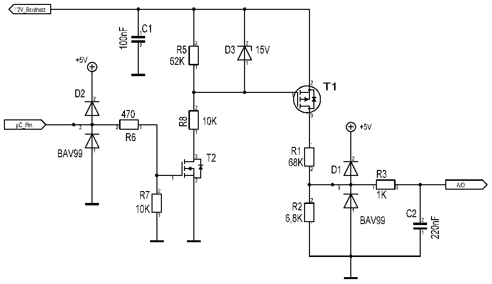

von Veit D. (devil-elec)
hab das besagte mal versucht umzusetzen. Vielleicht auch falsch
verstanden. Wir werden sehen.  :-)
Schaltung Nr.7 ist sicherlich nicht wie gedacht. Die Differenz zwischen
Bordnetz und 15V bekäme das Gate ab.
Schaltung Nr.8 müßte so sein wie gewollt. Z-Diode begrenzt Vgs auf 15V.
Egal was das Bordnetz macht. Ich bin mir nur nicht sicher wie oben schon
gefragt, ob der 10k zu groß ist wegen Z-Dioden Mindeststrom?
R4 und R6 habe ich verkleinert. Begrenzt bei Mosfet ja "nur" den Gate
Umladestrom. Sodass der µC Pin nicht überlastet wird.
BAV99 am µC Schaltpin links ist auch ergänzt. Schützt sicherlich diesen
Ausgang falls etwas durch den T2 haut.
Den Spannungsteiler habe ich auch vergrößert. Bei 12V liegen 1,09V an.
Erst bei 55V liegen 5V an. Da der A/D 14Bit macht und ich eine Auflösung
von 0,25mV/Bit habe, sollte das immer noch genau genug sein.  :-)
Weitere Korrekturen notwendig? Z-Diode Mindestrom?  ZPD15 oder andere?

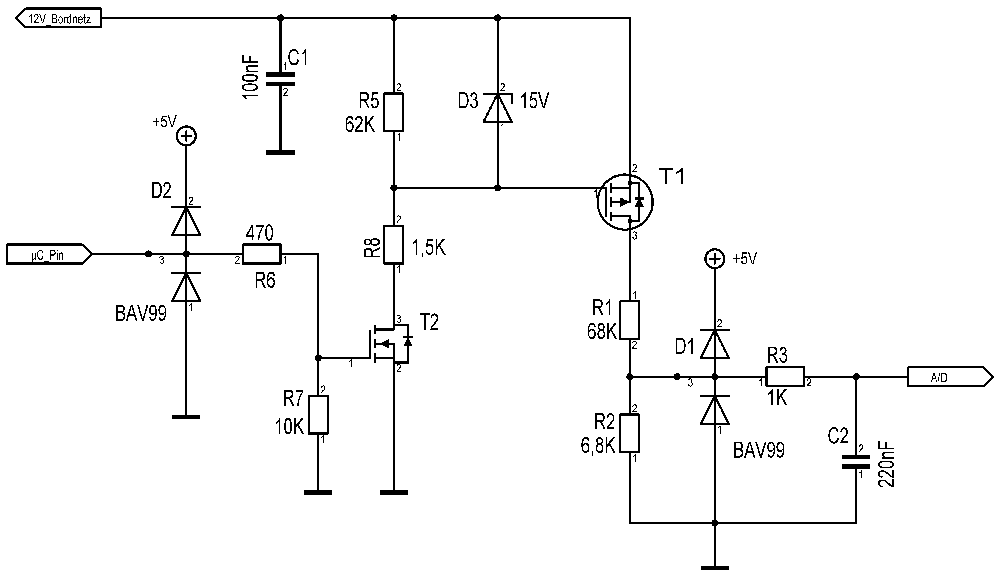

von Achim S. (Gast)
Veit Devil schrieb:
> wegen der Z-Diode nochmal. Wenn ich eine normale 0,5W Z-Diode mit 15V
> nehme, dann hat die einen max. Strom von 30mA. Ich habe mal gelernt das
> man für eine Spannungsstabilisierung nicht unter ein Zehntel vom max.
> Strom gehen soll. Damit die sicher in ihrer "Zenerspannung" arbeiten
> kann. Demnach muß ich mindestens 3mA fließen lassen. Richtig?
Wie willst du bei einer 12V Versorgung definiert 3mA über eine 15V
Zenerdiode einstellen?
Im Normalfall wird überhaupt kein Strom über die Zener fließen.
Bei einer Spannungsspitze soll sie die GS-Spannung auf 15V begrenzen.
Wenn in deiner "Schaltung Nr. 8" 15V an der Zenerdiode abfallen und noch
ein paar V zusätzlich an R8, dann ist das Gate deines FETs wieder im
Eimer: also schmeiß bitte R8 an dieser Stelle raus.
Du kannst unmittelbar ans Drain von T2 einen Strombegrenzer bauen
(meinetwegen 1kOhm). Aber das Gate von T1 muss "oberhalb" von diesem
Strombegrenzer angeschlossen werden, damit die Zenerdiode ihre
Schutzwirkung für T1 nicht verliert. Und ob später dann 0,1mA oder 30mA
ober die Zenerdiode fließen hängt vom Wert dieses Strombegrenzers und
von der Höhe des Spannungspulses ab.

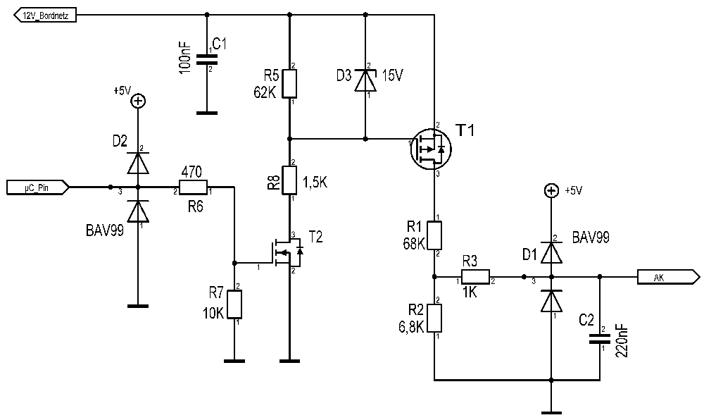

hättest auch sagen können das R8 an der falschen Stelle sitzt. Hab das
korrigiert. Jetzt wird mir auch klar warum R5 überflüssig wurde.
Wegen dem Z-Diodenstrom. Ich hatte nirgends geschrieben das an einer 15V
Z-Diode mit nur 12V ein Mindeststrom fließen soll.
Der soll fließen wenn sie aktiv wird damit sie ihre Zehnerspannung
halten kann. Meinetwegen ab 18V soll sie aktiv werden. Würde einen
Vorwiderstand von 3V durch 3mA machen, also 1 kOhm. Würde im Extremfall
60V anliegen, 45V/1 kOhm einen Z-Diodenstrom von 45mA machen. Wäre für
eine 15V 0,5W Z-Diode zu viel.

Strom ihren Zehnereffekt hat?
Oder ich nehme 2 in Reihe.
Wofür soll ich ein Steckbrett, Netzteil und Multimeter verwenden?
Edit:
ach'so, ja eine Z-Diode durchmessen wegen Strom, kann ich machen, gute
Idee.
Edit:
hab das mit einer 1,3W 9,1V Z-Diode gemessen. Ihre Zehnerspannung hat
sie schon mit 0,1mA. Hätte ich jetzt nicht gedacht. Bin lernfähig.  :-)
Also muß R8 nur ihren maximalen Strom begrenzen. Mehr nicht.
R8 mit 1,5 kOhm begrenzt den Z-Diodenstrom auf 30mA wenn das Bordnetz
60V hätte.
Ist jetzt alles richtig im Plan?
die Antwort war schneller gepostet wie ich gepostet hatte. Es gab
dadurch eine zeitliche Überschneidung.
Muß denn R3 nicht den Strom begrenzen zwischen D1 und dem IC-Pin?
Wenn nicht, korrigiere ich das natürlich.
Wie der genaue Teilerfaktor ist, ist eigentlich egal. Weil ich das im µC
Programm nach belieben ändern kann, die Umrechnung. Alles bezogen auf
max. 5V Meßspannung. Ich muß dann sowieso erstmal sehen ob ich in den
Größenordnungen genauere Widerstände bekomme. Aber die Größenordnung
kenne ich ja nun.
jetzt alles 100% i.O.?
kenne ich ja nun.
vermutlich warum du R8 von 10k auf 1,5k verringert hast erschliesst sich
mir jetzt nicht dürfte aber nicht stören, sagen wir mal alles versagt
dann würde über den 1,5k bei 30V peek 20mA fliessen der über R6 und den
Dioden D2 + D2' unschädlich abgeführt wird.
nö wenn du dann mal Vref von 1,1V intern wählst hast du nur ne
Obergrenze von 12,1V möglich, wählst du 5V ist die Obergrenze zwar 55V
aber messen willst du ja 12V und befindest dich immer im ungenauen
unterem Teil der Messung.
Will ich 12V messen und lege als Obergrenze 16V fest würde ich die
Obergrenze im Teiler nach meiner echten gewählten Uref wählen.
okay, R8 kann ich wieder erhöhen.
Wegen dem Teilungsfaktor. Ich nutze keine Vref 1,1V. Ich kann und werde
bis 5V messen. Der Teilungsfaktor kann auch sonst wie krumm sein. Mein
Programm im µC rechnet das eh wieder um. Der Teilungsfaktor darf nur
nicht zu klein sein, damit nicht mehr wie 5V anliegen falls das Bordnetz
mal bis 50-60V hat.
Ungenauen Meßbereich gibts auch nicht. Das ist kein analoges Voltmeter.
Da weis ich jetzt nicht was Du mir erklären möchtest.
Den Teilungsfaktor mit Widerständen bekommt man außerdem eh nicht auf
Ganzzahlen hin mit 0 nach dem Komma. Außer man bastelt mit Ellenlangen
Widerstandsketten was zusammen und mißt diese noch aus.
Aber genau das mache ich dann eh noch mit dem µC und A/D Wandler und
erhalte dann denn genauen Umrechnungsfaktor, der dann im µC Programm
hinterlegt wird.
Solange ich mit der 14bit Meßauflösung hinkomme im Zusammenhang des
Teilungsfaktors und ich die 5V Eingangsspannung nicht überschreite, ist
der Rest aus meiner Sicht völlig egal. Der Rest wird in Software
gemacht.
