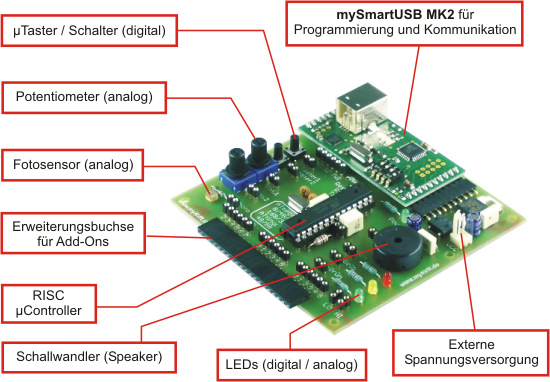

ich besitze ein MK2-board,
http://einsteiger.myavr.de/fetch.php?media=usb_board_mit_beschriftung.png
mit einem ATMEGA 8A-PU.
http://d1gsvnjtkwr6dd.cloudfront.net/large/IC-ATMEGA8A-PU_02_LRG.jpg

So also um nachmal auf die letzte frage zu kommen!!
ich benötige laut folgender Grafik,
http://www.mikrocontroller.net/wikifiles/f/f6/Mega8_Tutorial.png
ohne ISP Schnittstelle
folgende Pins:
GND  22
AREF 21
AVCC  20
sowie
GND 8
VCC 7
sowie PC6 für Reset
aber brauch ich wirklich AREF und AVCC
Im Forum hab ich gefunden das AVCC für ADC dient und dies zu
Spannungsmessung dient. Brauch ich das Wirklich ?
ich möchte meine Schaltung so klein wie möglich halten daher will ich
mir das erstmal ersparen, wenn ich das nicht brauch.
Also brauch ich wirklich Pin 22, 21 und 20 oder reichen 7 und 8 aus?
C3 dient zu Spannungsstabilisation ist dieser Notwendig oder geht es
auch ohne?
Ich bedanke mich für eure bisherige hilfe ich werde sobald der rest
beantwortet ist mich morgen daran wagen ;) !!
von MaWin (Gast)
Dein MK2 Board verbindet die schon.
> auch ohne?
Und C2 und C4 und C1, die sind auf deinem MK2 Board schon drauf.
> Ich aktuallisiere nun meinen Aufbau
> Ausgangx, Vorwiderstand, LED, LED, Minus
Ja, und ? Die bisherigen Beiträge nicht gelesen ? Die Spannung am
Ausgang eines ATmega8 reicht nicht, um 2 LEDs in Reihe zu betrieben.
Und sie nach Masse zu schalten ist suboptimal.
> sieht man das, dort mehrere GND verzeichnet sind Wieso??
Weil der ATmega8 2 Anschlüsse hat die beide mit GND verbunden werden
müssen.
von spess53 (Gast)
Hi
Ja, da wird auch der Digitalteil des Ports versorgt. Also beide
VCC-GND-Paare anschließen und je einen Kondensator vorsehen.
>auch ohne?
Wenn du mit mehr oder weniger lustigen Effekten leben leben kannst lass
ihn weg.
MfG Spess
von Rene H. (ballibou)
also bis auf die Versorgungs PINs (VCC, AVCC, AREF und die beiden GNDs)
könntest du alle pins als Ein und Ausgänge nutzen. Nur IN oder nur OUT
gibts beim ATMega8 nicht. Jedoch würde ich dir raten PC6 (Reset) nicht
durch setzen der entsprechenden Fuse auf I/O zu setzen. Dann wird das
mit dem Flashen komplizierter.
