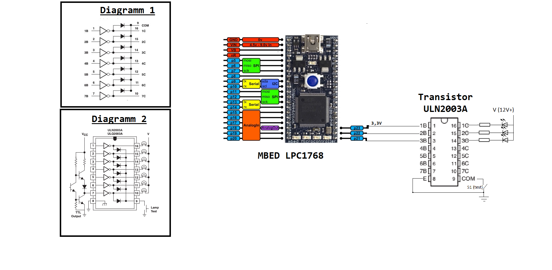

von Sascha (Gast)
sorry das ich so lang nicht mehr geantwortet haeb, war beruflich im
Ausland....

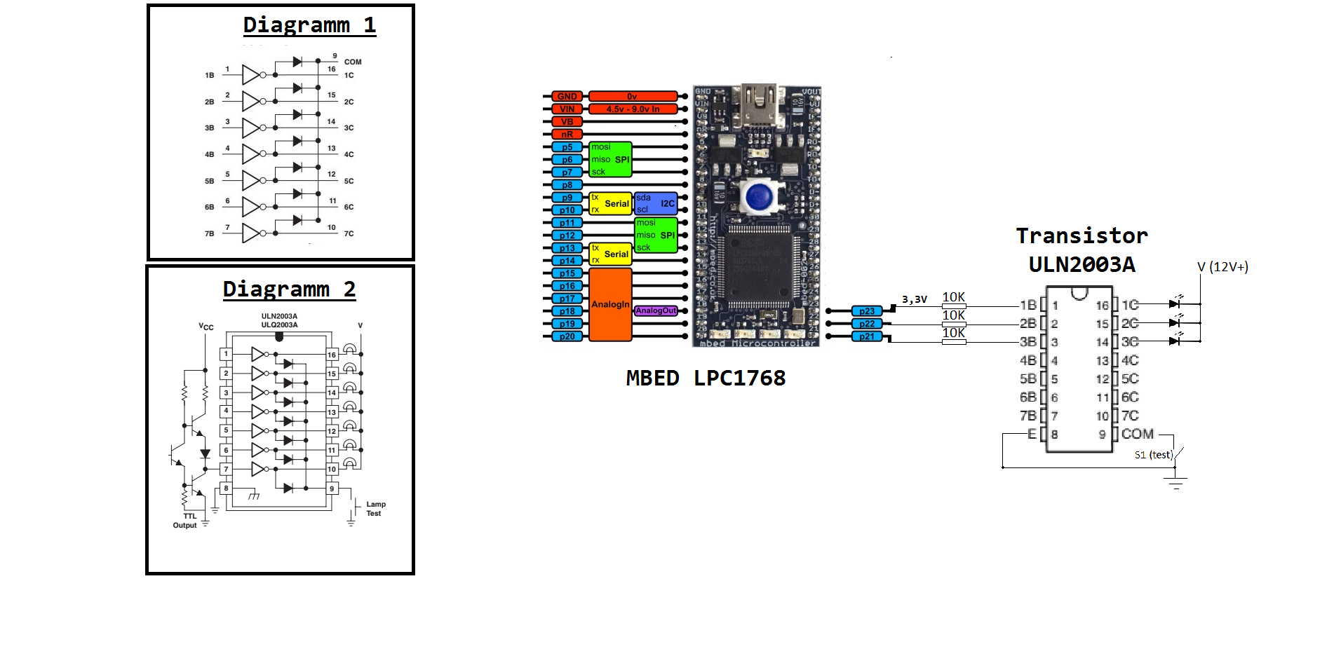

Nu kann ich meinem kleinen Hobby/Experiment/Projekt wieder Zeit widmen
Ich würde jetzt die LED´s so wie ich es im Bild gezeichnet habe
anschließen.
bevor ich nun was in die Luft jage, würd ich gern ein grünes Licht von
euch bekommen wollen :-9
von Bernhard S. (dl9rdw)
Leuchtdioden mal eben umdrehen, sonst leuchtet gar nix.
Und ohne Vorwiderstand bei 12 Volt ist auch keine gute Idee.
Hast mal ins Datenblatt geschaut, ob der ULN mit 3,3 Volt angesteuert
werden kann?
Grüße
Bernhard
von Falk B. (falk)
@Sascha (Gast)
>anschließen.
Nicht gut!
- Die Widerstände zwischen uC und ULN weg, das muss und kann man DIREKT
anschließen
- Deine LEDs sind verpolt
- für deine LEDs fehlen die Vorwiderstände, siehe LED.
ROT!!!
von Sascha (Gast)
Upps, natürlich müssen die LED´s einen Vorwiderstand haben, sonst würden
die volle lotte durchbrennen :-)
Hatte ich vernachlässigt weil ich fertige LED´s mit eingebauten
Widerständen für 12V Betrieb liegen habe.
Habe nu mal die Schaltung verändert. Werd gleich mal das ganze praktisch
durchführen und euch berichten :-)
von Sascha (Gast)
danke leutz,
hab es gerade ausprobiert und es funzt super :-)
Vielen Dank für eure Hilfe!!!
