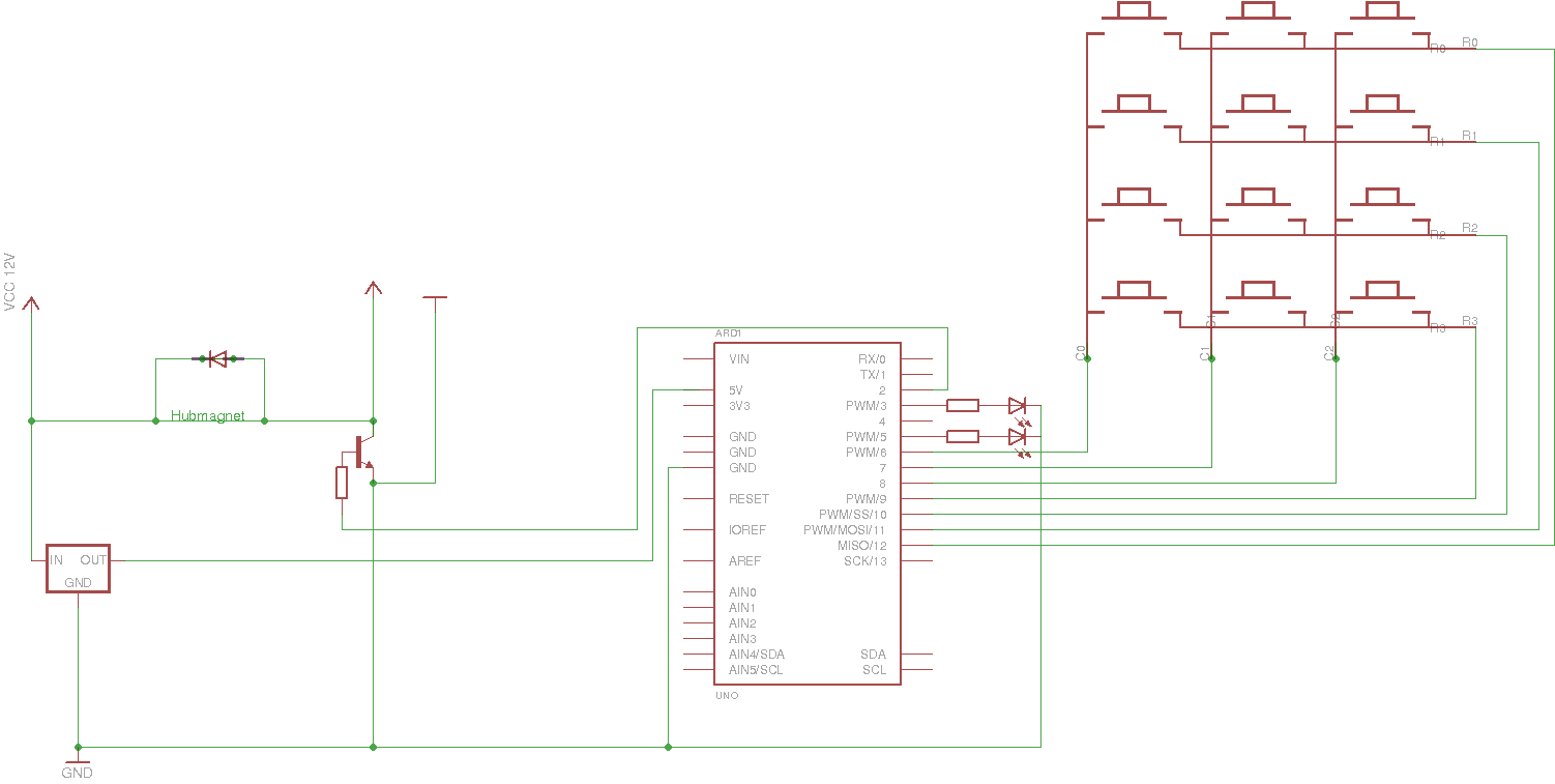

im angehängten Schaltplan wird ein Hubmagnet durch einen Transistor
geschalten, die Basis hängt an einem Pin des Arduinos welcher durch
einen Reecom Schaltregler (Regelt die 12Volt auf 5 Volt) direkt an den 5
Volt Pin des Arduinos gespeist wird. Die zwei Drähte an Collector und
Emitter dienen zur Überbrückung des Transistors im Notfall. Soweit so
gut, wenn ich nun jedoch GND welche vom Schaltregler zum Arduino geht
entferne, zieht der Hubmagnet an..der Arduino ist jedoch stromlos und
kann die Basisspannung für den Transistor nicht liefern. Kann mir jemand
erklären warum das passiert?
Hoffe ich habe meine Frage verständlich erklärt :)

Wenn du den GND Anschluss vom Arduino entfernst und den +5V Anschluss
und den Portausgang zum Transistor dran läßt, so ist der Arduino in
einem nicht kontrollierten Zustand. Es scheint so  zu sein, dass dann
ein Widerstand zwischen den +5V und den Portausgang existiert.
Man sollte daher den Ground also das Bezugspotential vom Arduino nicht
entfernen. Du kannst ja mal den Strom messen der vom Portausgang zum
Transistor läuft. Dann weißt du zu mindest ob man mit einem Basis
Spannungsteiler den Effekt reduzieren kann.
Es ist auch für den Transistor nicht ganz ungefährlich wenn der nicht
komplett duchgeschaltet ist. Je nach Strom vom Hubmagnet könnte der
Transistor heiß werden.
Beachte auch die Leiterbahnführung vom Hubmagnet und Ground des Arduino.
Damit du keine Störung hast. Vielleicht großzügige Masseflächen
verwenden. Kurze Leiterbahnwege vom Hubmagnet Stromkreis. Elkos am
Spannungsregler ist natürlich auch ein Muß.

Nein, er ist nicht stromlos sondern 'masselos' und kann nurnoch Spannung
liefern, im Prinzip sind dann alle Ausgänge High.

Nun ja, an den Pins liegen aber 0  Volt an also nicht High?
Als Bezug den GND vom Arduino genommen..

Auch ein Arduino hat integrierte Schutzdioden. Wenn man ihm die Masse
wegnimmt, dann fließt u.U. durch diese ein Strom von +5V -> Schutzdiode
-> Pin -> Basis des Transistors -> Emitter -> GND. Folglich wird der
Transistor leitend. Der Hubmagnet zieht an.
