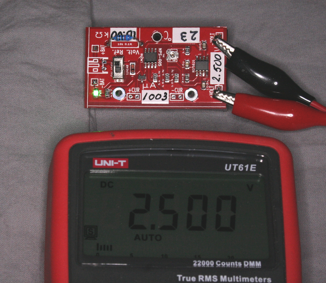

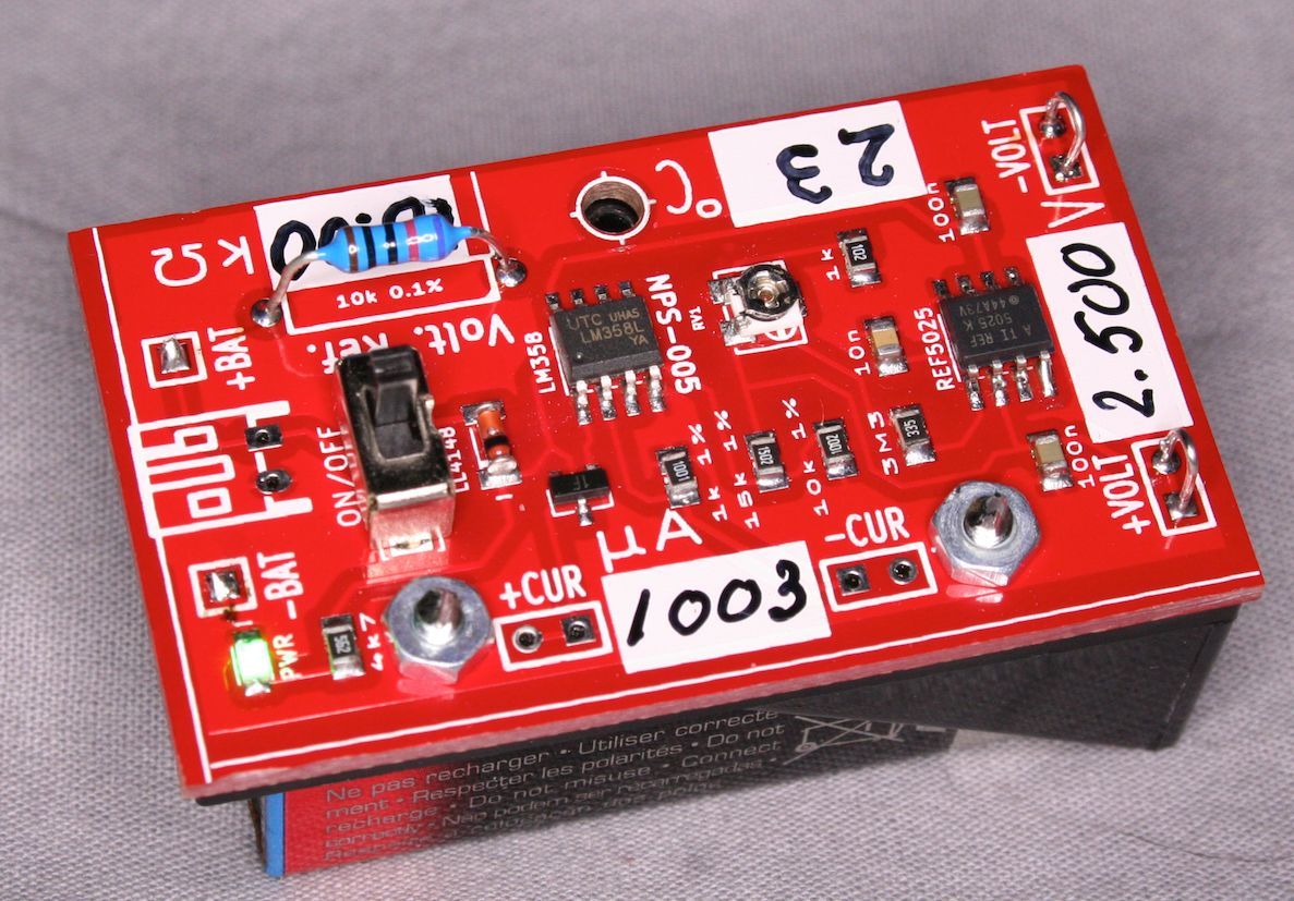

Referenz IC: Texas Instruments REF5025A.
Grundgenauigkeit 0,1% 8 ppm / C
Funktionen:
2.500 Volt DC Genauigkeit 0,1%, 8 ppm / C
DC Strom, 1,00 mA Genauigkeit von 1%, 20 ppm / C
Widerstand 10 kOhm, Genauigkeit 0,1%, 40 ppm / C
"On" Anzeige durch grüne LED
Geschützt gegen falschen Anschluss der Batterie.
Die Referenz wurde für 100 Stunden gealtert, um die Langzeitstabilität
zu garandieren.
Größe: 55 x 20 x 30 mm, Gewicht 16 Gramm.
Ohne 9-Volt-Batterie.
Eigene entwicklung und herstellung.
Preis: 14,50 Versand 3,30

Deine Referenz ist eine Erweiterung von dieser hier?
http://www.voltagestandard.com/Home_Page_JO2U.html
Für ein gutes Angebot solltest du die Vorzüge von deinem Produkt noch
besser darstellen.
Auf den ersten Blick bietet deine Lösung mehr Funktionen, aber eine
geringere Genauigkeit?
Mit welchen Messgeräten hast du die Referenz überprüft? Für so ein
Produkt ist ein kalibriertes HP/Fluke/Agilent eigentlich Pflicht.
Kann man die Referenz bei dir auch neu kalibrieren lassen?
P.S. Bei TME gibt es günstige Schrauben in allen erdenklichen Kopfformen
und Längen, für die Kleinserie würde ich da was passendes holen. Mit
stabilen Messpunkten (z.B. von Keystone) wäre die Platine noch
hochwertiger.
OP (Firma: Digidata) #4004528
Ich habe die voltage standard als ausgangspunt benutzt fur meine
Referenz.
Die Genauigkeit wird bestimmt vom REF5025. Die gibt es in 0.1% 8ppm und
0.05% 3ppm. Ich benutze die 0.1% 8ppm variante.
Die 0.05% REF5025 is viel teuerer.
Die Genauigkeit der DC current wird bestimmt durch 1% wiederstande.
Die schrauben werde ich mich nog besorgen.
Die Genauigkeit is warhscheinlich viel besser als dargesteld, aber ich
specificiere nur dass was ich auch garantieren kann.
Ich bin dabei mir ein 6,5 digit DMM zu bezorgen, das brauch nog etwas
zeit ;)
Edit: ich sehe gerade das die voltage standard 0.01% Genauigket gibt,
und dass gleiche Referenz IC benutzt. Irgendwie stimt dass nicht ..
Datenblad: http://www.ti.com/lit/ds/symlink/ref5050.pdf

Was macht der kleine Poti? Falls der zum kalibrieren da ist: ist das
potentiell ein Problem, wenn sich der durch Versand/thermischen oder
mechanischen Stress verstellt?
Wie hast du das ganze kalibriert/verifiziert? Hoffentlich nicht mit dem
UNI-T, das auf dem Bild zu sehen ist...
Prinzipiell find ichs das Teil gut, wo kann ich die bestellen?
OP (Firma: Digidata) #4004808
Die REF5025 hat eine Grundgenauigkeit von 0.1%
Also 2.500 V +/- 2.5 mV. Ich hab es so gebaut dass der kleine poti +/- 2
mV Veränderung am Ausgang gibt. So hat man immer die Grundgenauigkeit
und kann man eine noch Größere Genauigkeit erreichen. Stabil ist die
REF5025 ja genug.
Leider habe ich noch keinen 6,5 digit Multimeter. Dass bracht noch etwas
Zeit ;)
Du kannst mit eine Email schicken. Ich habe auch Paypall.
Gast #4005362
Die Wiederstande werden ausschließlich fuhr die Stromquelle genutzt. Es
geht um 3 Stuck, 1k 10k und 15k.
Ich hab auch noch unbestückte Platinen, wenn man lieber selber bauen
will.
