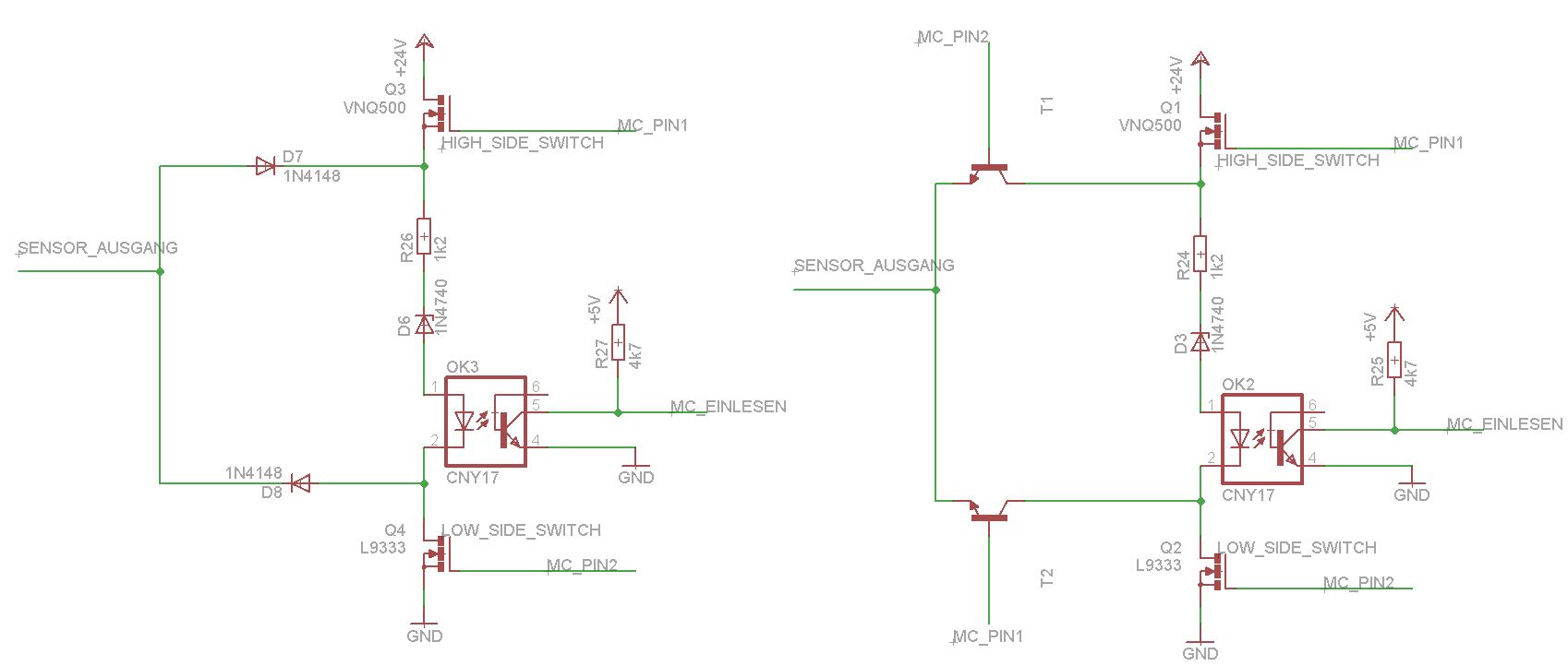

Ein High Side Switch der 24V schaltet, soll hierbei das Gerät als NPN
definieren, der Low Side Switch gegen Masse im anderen Fall als PNP. Das
wird über Software geregelt.
Am liebsten würde ich das ganze über einen einzigen Optokoppler pro
Ausgang lösen, wie in der Zeichnung dargestellt.
Allerdings sind meine Elektronik-Kenntnisse leider noch etwas beschränkt
(befinde mich noch im Studium), deshalb wollte ich fragen, ob das wie
dargestellt funktioniert, ob dazu die Schaltung links mit der Diode
ausreicht oder ob ich dabei Probleme bekomme weil der Stromkreis nicht
passt und das dann lieber über Tranistoren steuere?
Bei zweiter Lösung würde ich den oberen Transistor zusammen mit dem
LowSideSwitch schalten und den unteren gemeinsam mit dem HSS.
Vielen Dank schonmal für die Hilfe!
Grüße
Frank

Die Schaltung soll je nach Ausgangsart (PNP/NPN) einen Strom über den
Optokoppler fließen lassen, dieser wird leitend und am MC kommt dieses
Signal an. Bedeutet dass der Sensor diesen Ausgang durchschaltet.
> Soll die Verbindung vom Sensor zum Optokoppler
> ab und zuschaltbar sein?
An die Schaltung sollen verschiedene Sensoren angeschlossen werden
können, unabhängig ob PNP oder NPN Ausgänge, deshalb muss das universell
wirken :)
Habe mich da erstmal auf dieses Bild bezogen:
http://www.techniker-forum.de/attachments/npn-pnp-jpg.11044/
Nein die Verbindung soll umschaltbar sein:
Schaltet der Sensor die Last gegen Minus (das wäre ein PNP), wird der
LSS geschlossen, der Strom vom Sensor Ausgangen fließt über den oberen
Strang (da unten Diode in Sperrichtung) über den Widerstand (HSS ist
geschlossen), ZenerDiode und Optokoppler. Dann flißeßt er über den LSS
(?) auf Masse.
In diesem Fall schaltet auch der Optokoppler durch und das Signal kommt
am MC an.
Schaltet der Sensor die Last gegen Plus, soll der HSS öffnen, der LSS
geschlossen sein. So fließt der Strom von oben nach unten über
Optokoppler und Vorbeschaltung und über die Diode letztlich zum
SENSOR_AUSGANG, wo der Sensor das dann auf Masse legt.
Diese beiden Fälle muss die Schaltung beherrschen.

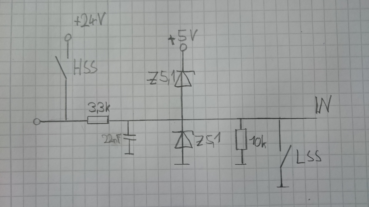

Ein Spannungsteiler war auch schon als Alternative geplant, würde das
wie in der Zeichnung lösen, oben und unten jeweils die Zuschaltung von
HSS (wäre dann ein OpenCollector Sensor?!) und unten ein LSS
(OpenEmitter?)
Somit hätte ich ich am entsprechenden Strang 5,7V und über die Diode
nochmal 0,7V Abfall. Also 5V am Sensor.
Nur rein interessehalber: Würde meine Schaltung mit dem Optokoppler wie
beschrieben funktionieren?

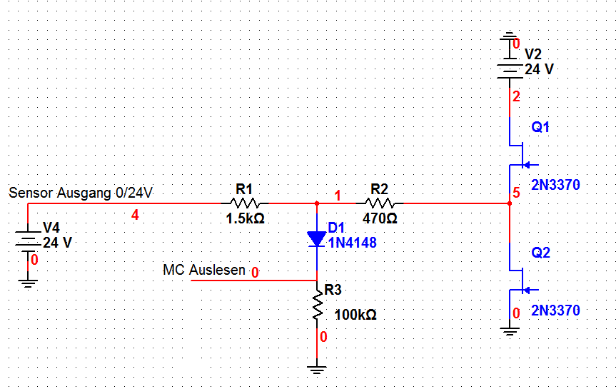

Gast #4004905
Ne Stop.
Wenn der obere Switch geschlossen ist, würde der Spannungsteiler doch im
falschen Verhältnis teilen, auf den MC Ausgang 18 komma nochwas
abfallen?
Wie kann ich das denn machen? Analog auslesen ist nicht erforderlich :)
#4004919
So richtig kann ich deine Gedankengänge noch nicht nachvollziehen.
Lassen wir mal die Sache OpernCollector / OpenEmitter beiseite. Dann
hast du einen Ausgang, aus dem entweder 0V oder 24V rauskommen.
mit einer Kombination Widerstand/Zener-Diode bringst du die 24V auf für
den MC ungefährliche 5V, und gut ists.
    Sensor ------- R -------+--------> zum MC
                          Zener
                         ---+--- GND
So. jetzt hast du aber keinen Ausgang, der von sich aus Spannung
liefert, sondern OpenCollector/OpenEmitter Ausgänge. D.h. du brauchst
zuschaltbare Pullup bzw Pulldown Widerstände.
          Schalter
          R Pullup
  Sensor --+--------- R -------+------- zum MC
          R Pulldown         Zener
          Schalter             |
       ----+-------------------+------ GND
so würde ich das angehen.

was möchtest Du mit den Transistoren in der letzten Schaltung? Bedenke
was passiert wenn Dein Sensor durchschaltet und die Transistoren sind
falsch eingeschaltet.
Frank M. schrieb:
> Durch den Spannungsteiler besteht (sofern mit Schutzdiode) auch keine
> Gefahr für den MC durch Verpolung?
Wenn man/frau das richtig mach nicht.
> (OpenEmitter?)
Dann überlege Dir mal welche Pegel herrschen wenn z.B. R2 open ist
(defekt).
Das hängt von der Ansteuerung der Transistoren ab.

Gast #4004930
Hallo Karl-Heinz,
ist auch prinzipiell so gedacht, nur hat er die Widerstände zu einem
zusammengefasst und das ist mal schon sehr ungünstig.
Und des weiteren würde ich mich auf die Zenerdiode allein nicht
verlassen wollen und dann auch nicht auf die eingebaute Schutzdiode des
uC wenn die Zener nicht mehr da ist.
rgds
#4004942
Ja. ok. Da kann man jetzt natürlich noch Aufwand treiben.
Längswiderstand + Schutzdioden, etc.
Mir gings eher darum, dass mir sein Aufbau ein wenig 'konfus' ausgesehen
hat. Und die Sache mit dem 470-er, der offenbar wahlweise als Pullup
oder Pulldown benutzt wird, schmeckt mir schon gar nicht. Beide Fet
duchgeschaltet und er hat einen schönen Kurzen geschaltet.

> Hallo Frank,
Die müsste ich dann eben richtig anschließen, der obere ist falschrum
eingezeichnet, sorry.
Die Transistoren würden ja  passend mit dem HSS/LSS geschaltet, was
wiederum per Software entweder/oder geschalten wird.
> (defekt).
Besteht die Gefahr dass der Widerstand da durchbrennt? Sorry, unerfahren
Kurzschluss will ich über die Software ausschließen, es kann nur
entweder der HSS oder LSS schließen :)
Wäre bei einem Spannungsteiler je ein PullUp/PullDown günstiger? z.B.
wie bei KarlHeinz vorgeschlagen?
Auch ein MC braucht erst mal eine gewisse Zeit, ehe das Programm
loslegt. Aber auch in dieser Zeit willst du keinen Kurzschluss haben.
Das ist das eine. Das andere ist - berühmte letzte Worte: Nöö, am
Programm kann es nicht liegen, das ist fehlerfrei.
Ich schlag ihn deswegen vor, weil jeweils ein eigener Widerstand
praktisch kein Geld kostet (ausser in der Grosserie beginnend ab 10000
Stück). Dafür hab ich aber die Gewissheit, das selbst bei einem
Programmfehler die beiden FET mir keinen Kurzschluss schalten. Man kann
auch am falschen Ende sparen.
> PullUp 4,7k, Pulldown 10k, sind die Standardwerte da in Ordnung?
Warum so asymetrisch?
>> (defekt).
> 6A66 schrieb:
So bin jetzt wieder da.
Dass Bauteile mal Ihren Geist aufgeben ist in der Elektronik nicht so
unüblich. Das sieht man an so manch einem Fernseher und Thread hier in
den Foren.
Was passiert also wenn der aus irgendeinem Grund tatsächlich mal 0 Ohm
hat?
Was passiert wenn andere Bauteile hochohmig oder kurgeschlossen sind?
rgds
Gast #4005402
Das Prinzip hab ich noch nicht ganz verstanden (z.B. den Sinn des
Kondensators, ist der zum Abblocken von Störungen da?).
Wenn das aber so läuft, wie ich es mir vorstelle, dann würde ich das wie
folgt machen:
Also, habe das mal wie in der Zeichnung geplant, ist nur der HSS
geschlossen, liegen am Input 5V an. Schaltet nun der Sensor, liegen 0V
an.
Invertierende Logik bei der Software und fertig.
Andersrum beim LSS, ist der zu (und HSS offen), so liegen immer, wenn
der Sensor schaltet 24V an, runtergeregelt auf 5V und durch die
Parallelschaltung 5V am Input. Sonst 0V.
Der Vorwiderstand liegt bei 3,3kOhm, würde einen Strom von 7,3mA
erzeugen.
Und ****, ganz wichtige Sache vergessen, auf dem selben Sensor Strang
muss auch ein Sensor Eingang geschalten werden können mit 24V. Wenn ich
dann 24V anleg, bekomm ich wahrscheinlich Probleme, die auf den Sensor
zu legen, wenn parallel sone Schaltung liegt? Auch wenn ich beide
Schalter schließ.. der Sensor hat einen Eingangswiderstand >20k, mein
Mikrocontroller einen Pull-Up Widerstand von 20-50 kOhm..
Gast #4005567
Und Vorwiderstand beim LSS vergessen.
Wenn ich da wieder 10k wähle, stimmt die Schaltung dann?
Also die untere Zener ist zum Regulieren der Spannung da, welchen Sinn
erfüllt die obere?
Engelbert schrieb:
> Wenn eine höhere Spannung anliegt schaltet die obere durch und es liegen
> +5V an. Negative Spannungen werden durch die untere auf GND gezogen
Hab das gerade durchgetestet, das funtkioniert im Simulator auch ohne
die obere Zener..
Da versteh ich gerade nichts mehr, kann mir jemand helfen? :/
Gast #4005627
Lothar Miller schrieb:
> Oder du machst aus den jeder der Z-Dioden jeweils eine Schottky-Diode.
Fürs Simulieren kann ich vorerst auch eine normale 1N4148 Diode nehmen?
Weiß gerade nicht welche Schottky, außer der kleineren Flussspannung und
geringeren Spannungsfestigkeit (in dem kleinen 24V-Bereich eh nicht groß
von Bedeutung) hab ich mich noch nicht weiter eingelesen :D
Gibt es da eine gängige wie z.B. die 1N4148 bei normalen Dioden?
Funktioniert aber soweit mit normalen Dioden.
> BTW: fehlen da nicht ein paar Punkte im Plan?
Bestimmt.. Ich weiß nur nicht welche und was ich alles beachten muss,
ist ziemlich meine erste Schaltung :/
