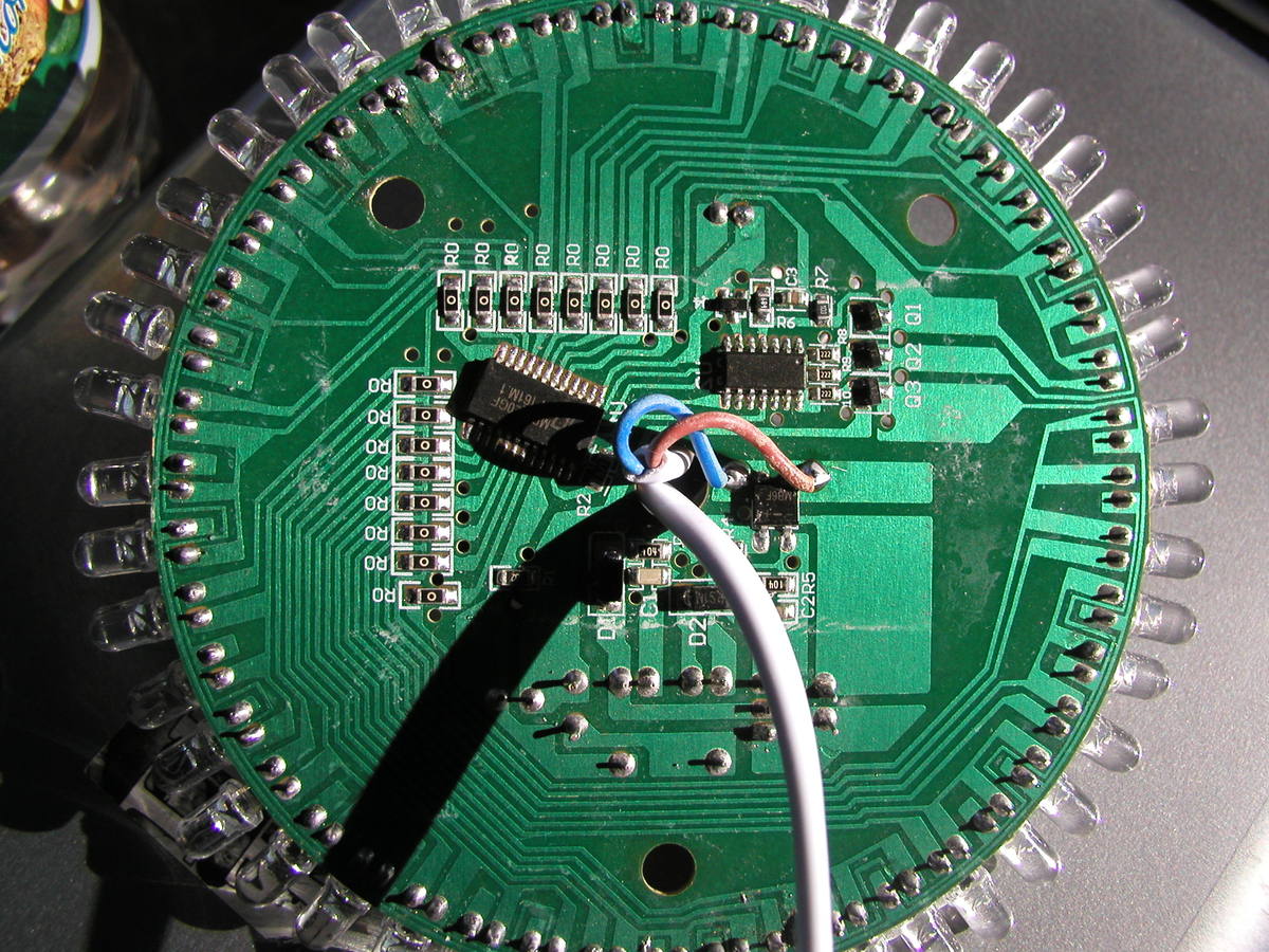

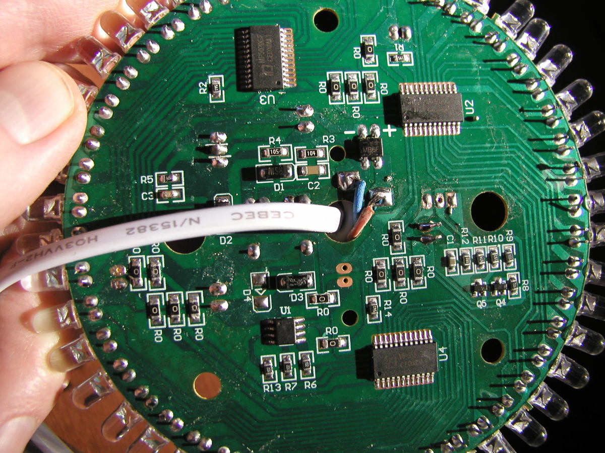

ich würde gerne für ein Technikprojekt mit einer Schulklasse die als LED
Sunflower bezeichnete Schaltung nachbauen – siehe Fotos.
Leider finde ich im Netz nirgends einen passenden Schaltplan.
Ich hab mal zwei verschiedene LED-Sunflowers erstanden und zerlegt.
Beide Schaltungen sind mit dem SMD-IC MP5020GF aufgebaut, welches die
LEDs ansteuert.
Bei einer Schaltung, welche die tolleren Lichteffekte bietet, werden mit
drei dieser ICs jeweils pro IC 16 LEDs angesteuert also zusammen 48
LEDs.
Die andere Schaltung kommt mit einem der besagten ICs aus, welches auch
insgesamt 48 LEDs ansteuert – siehe Bild.
Leider kann ich einerseits dieses IC nirgends finden, auch kein
Datenblatt – wie kann das sein?

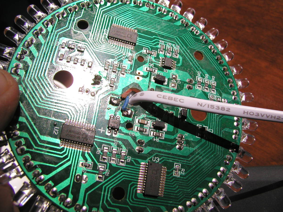

Ein weiteres Problem ist – das IC MP5020GF wird in der Schaltung mit dem
einen dieser ICs von einem unbekanntem 14poligen IC angesteuert, das IC
hat leider keinen Aufdruck und wird auf der Platine mit U2 bezeichnet.
Bei der Schaltung mit den 3 ICs MP5020GF werden diese von einem 8poligen
unbekanntem IC angesteuert, auf der Platine als U1 bezeichnet, welches
komischerweise auch keinen Aufdruck hat.

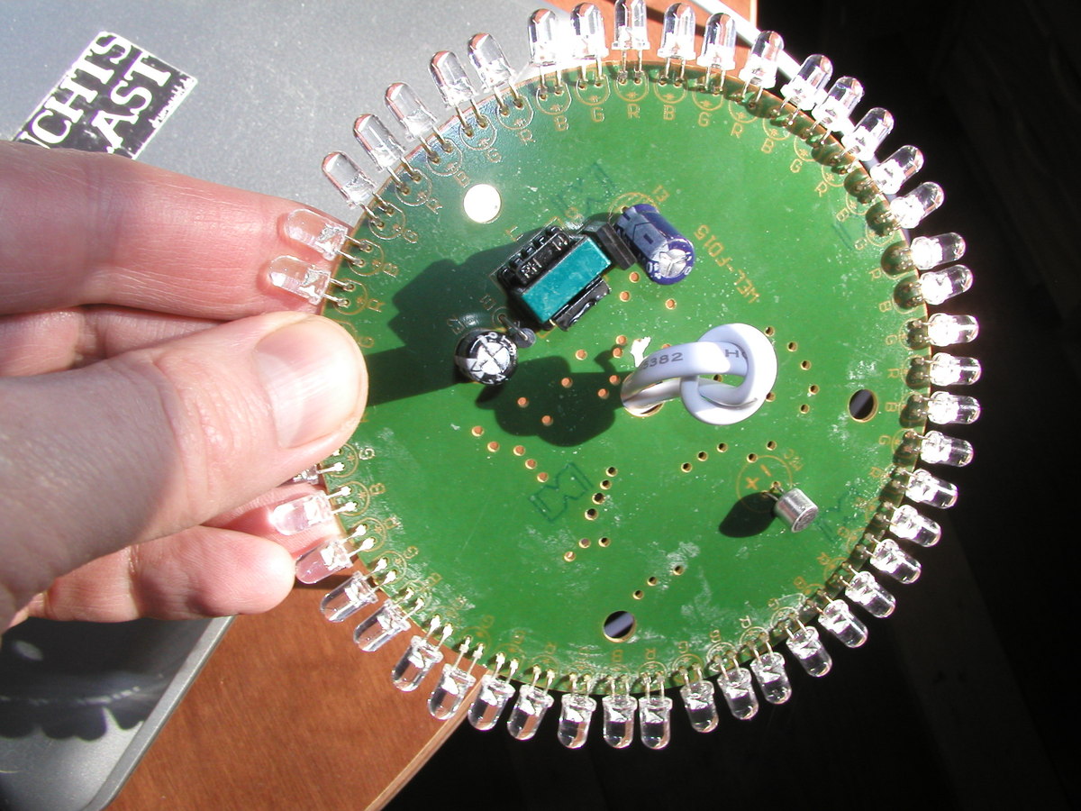

Beide Schaltungen besitzen auch ein Mikrofon zur Musikansteuerung.
Wie kann ich rauskriegen wie die Schaltungen funktioniert und was das
für ominöse ICs sind?
Ich würde die Schaltung auch am liebsten mit „normalen“ Bauteilen, also
nicht mit SMDs aufbauen, da die Bauteile in dem Projekt ja von Schülern
ohne große Löterfahrung gelötet werden sollen.
Ich hoffe mir kann jemand helfen.
Beste Grüße
Frank

Der Baustein mit dem Aufdruck MP5020G könnte irgendein Verwandter vom
WS2803 sein: SPI, 18 LED-Treiber, je 255 Helligkeitsstufen.
Zum Ansteuern wird irgendein Mikrocontroller verwendet, vielleicht ein
kleiner PIC. Der berechnet die Helligkeitswerte und schiebt diese Daten
über SPI in die LED-Treiber.
WS2803 und Mikrocontroller gibts auch in DIL, das wäre einfach zu löten.
Interessant wird aber das Programm des Controllers.

von Martin S. (sirnails)
Was steht auf U1?
Könnte ein Festspannungsregler für die ics sein. Beim mikro ist ein
Schmitt-trigger. Die anderen ICs sind LED Treiber.
Versuche mal vcc, gnd und die Datenleitungen zu identifizieren. Das
sollte sehr einfach gehen. Der Rest ergibt sich dann fast von selbst.

von Martin S. (led_martin)
Variante 2 verwendet wohl ein 1/3 Multiplexing für die Ansteuerung der
LEDs, deshalb auch nur ein LED-Treiber statt 3, man kann auch die
Transistoren für das Multiplexing sehen (Q1, Q2, und Q3), der 14-Beiner
dürfte ein Mikrocontroller sein.
Mit freundlichem Gruß - Martin

von Markus M. (adrock)
...so wie ich das sehe kommt auf die Platine direkt Netzspannung. Ich
würde bei einem Nachbau auf jeden Fall mit einem externen Netzteil
arbeiten.
Projekte mit vielen LEDs sind immer auch eine Fleißübung - das liegt in
der Natur der Sache.
Wenn es ohne SMD gehen soll wäre wohl ein kleiner AVR oder PIC sinnvoll,
dazu 3 von den TI ICs die jeweils 16 LEDs ansteuern können (TLC5940 oder
TLC5941).
Dazu wäre dann nichtmal unbedingt eine Platine notwendig, sollte man mit
etwas Geschick auch auf Lochraster + Fädeldraht aufbauen können.
Aber das Erstellen eines Programmes etc. ist natürlich viel Aufwand. Ein
fertiges Sunflower IC wird man wohl nicht so einfach bekommen...
