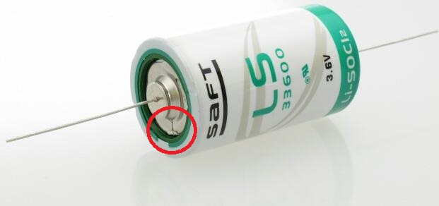

Guten Tag,
an eine Lithium-Thionylchlorid Batterie vom Hersteller SAFT mit 13Ah ist
am Pluspol ein sehr dünner Draht befestigt. Ich würde gerne wissen, wo
der Draht hinführt und was für einen Zweck er erfüllt. Der Draht ist
direkt am Pluspol befestigt und verschwindet dann an der Seite unter die
Batteriefolie.
Im Dantenblatt und auf der Herstellerseite konte ich keine Antwort
finden.
Gast #4007450
Das ist Absicht und SAFT selbst hat diese windige Konstruktion gemacht.
Jede Lithium-SOCl2 Batterie von Saft hat das.  SOCl2 Batterien von
anderen Herstellern nicht.
Hab es vielleicht schlecht erklärt. SIehe hierzu das Bild im Anhang

Das sieht wie ein Sicherungsdraht aus.
Möglicherweise brennt er durch, wenn der maximal zulässige Entladestrom
überschritten wird.
Vielleicht reisst er ausserdem auch ab, wenn sich die Zelle aufbläht.
Wahrscheinlich findet man darüber auch etwas in der Patentliteratur,
aber dazu braucht man Geduld.
Falls dir SAFT antwortet, dann berichte bitte.

Kann es sein, daß da eine Schutzschaltung integriert ist? Macht man bei
Li-Akkus inzwischen häufig. Die Elektronik sitzt dann auf einer kleinen
Platine zwischen dem äußeren Minuspol und dem Minuspol der eigentlichen
Zelle, und an der Seite führt ein dünner Draht oder Blechstreifen zum
Pluspol, um die Zellenspannung zu messen.
Ist natürlich die Frage, wogegen man eine Batterie noch elektronisch
schützen muß. Gegen Überstrom würde ja eine klassische Schmelzsicherung
helfen. Bleibt noch Tiefentladung. Könnte ja sein, daß das bei diesem
Batterietyp gefährlich ist.

Nein, eine Tiefentladung (ohne Umpolung) selbst ist bei keinem mir
bekanntem Batterietyp gefährlich, denn die gespeicherte Energie ist dann
ja raus.
Bei Li-Akkus kann es nach einer Tiefentladung gefährlich werden, wenn
man sie versucht wieder aufzuladen, weil dann durch die Tiefentladung
die Elektrodenstruktur zerstört ist.
Das trifft hier aber nicht zu, da die gezeigte Zelle nicht
wiederaufladbar ist.
