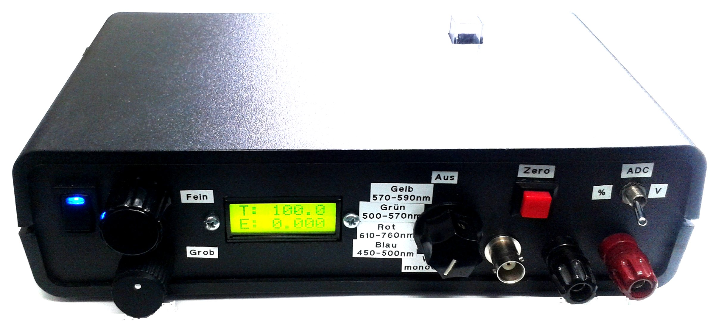

Ist zwar schon was älter aber egal.. muss ja nicht extra einen neuen
Thread aufmachen.
ich habe mir erfolgreich ein Photometer zusammengebastelt was auch
funktioniert! :)
