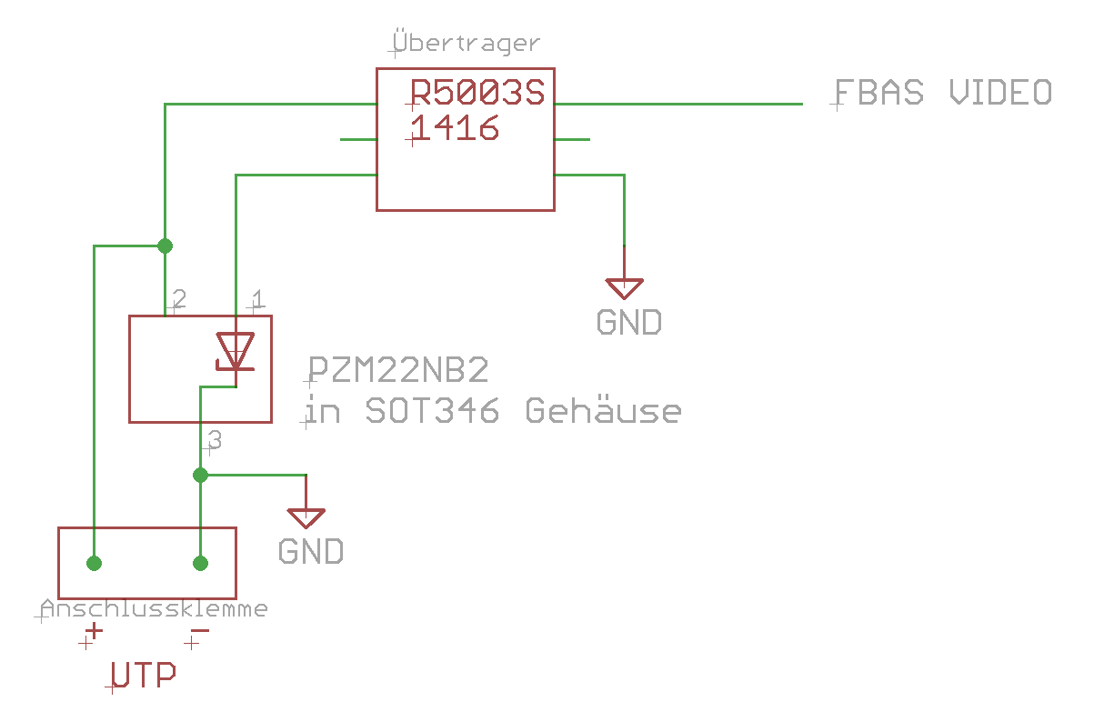

Hallo Zusammen!
Ich habe einen Video-Balun vor mir liegen, den ich gerne nachbauen
würde. Vielleicht kann mir jemand zu folgenden Fragen antworten geben:
-Was für einen Zweck hat die Spannungsregler-Diode? (Datenblatt:
http://www.mouser.com/ds/2/302/nxp_pzm_n_series-326776.pdf )
-Welcher Übertrager wird eingesetzt? Lässt es sich anhand des Aufdrucks
rausfinden, welcher Typ und Hersteller es ist?
-Kennt jemand andere Video Übertrager (Baluns) als Bauteil, die für
diesen Einsatz geeignet wären?
Danke schonmal.
Franz
So, wie du sie gezeichnet hast, gar keinen. Erstens wird die kunstvolle
Symmetrierung durch Anlegen von Masse auf einer Ader zunichte gemacht
und zweitens verzerrt die Diode das Signal.
Vermutlich liegt die Diode also zwischen einer der Adern und Masse und
soll nur dafür sorgen, das das Potential der Adern nicht zu gross gegen
Masse wird.

Hallo Franz,
1. Die Schaltung mit der Diode ist Unsinn, wie Matthias schon schrieb.
Einfach weglassen, das sollte reichen.
