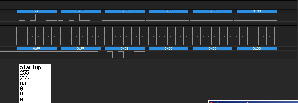

ich versuche einen tiny45 per avr zu flashen, und scheitere bereits an
der ersten sequenz ;-)
Vielleicht hats ja jemand schonmal gemacht
Die vier ausgegebenen bytes sind immer 0xff, sollten jedoch die
antwortsequenz sein. habe bereits mit mehreren optionen "gespielt",
phase, polarity etc.
Hat jemand ne idee??
Config Spi = Hard , Interrupt = Off , Data Order = Msb , Master = yes , Polarity = low , Phase = 0 , Clockrate = 128 , Noss = 0

Ich denke, du musst spimove benutzen.
Denn das ISP Interface antwortet ja schon, während spiout bereits die
nächsten Bytes raustaktet.
Dieses spiout bzw. spiin ist sowieso missverständlich.
SPI arbeitet grundsätzlich so, dass es sich dabei um den Austausch von
Bytes handelt. Die Denkweise 'erst sende ich was' dann 'sendet der
Partner was' ist nicht besonders zielführend.

D.h. das ist so zu verstehen:
Während dein SPI 1 Byte raustaktet, wird gleichzeitig in der
Gegenrichtung ebenfalls 1 Byte übertragen.
Tiny45 Datenblatt
3. The serial programming instructions will not work if the communication
   is out of synchronization. When in sync. the second byte (0x53),
   will echo back when issuing the third byte of the Programming
   Enable instruction. Whether the echo is correct or not, all four
   bytes of the instruction must be transmitted. If the
   0x53 did not echo back, give RESET a positive pulse and issue
   a new Programming Enable command.
das ist also so zu verstehen
   dein µC                        Tiny45
                0xAC
                 ??                         welcher Wert da rückübertragen
                                            wird, ist nicht dokumentiert.
                                            Ich würde mal 0x00 schätzen
                0x53
                 ??                         ditto
                0x00
                0x53                        dokumentierte Antwort, dass
                                            das Kommando verstanden wurde
                0x00
22
23
                 ??                        wieder nicht dokumentiert, was
24
                                           da kommen müsste
genau diese Austauschoperation ist aber die Domäne von spimove. spiin
versucht ledigliche vom Partner zu lesen, in dem es ihm weitere 0x00
Bytes rübertaktet. Da ist aber die Antwort vom Tiny schon lange durch
(und wurde rückübertragen, als der spiout die bytes rausgetaktet hat.
Nur das sich spiout nicht darum kümmert, was es im Gegenzug für jedes
rausgetaktete Byte bekommen hat)

Gast #4007966
Danke,spess.
Das hätte ich nicht treffender formulieren können.
Also:
Nachdem ich mosi und miso vertauscht habe geht es ohne probleme
vorher war auch auf dem logic analyzer keine antwort zu erkennen.
(logisch)
Im Bild: Logic analyzer und eingelesene werte (antwort)
Mal sehen wies weiter geht ;-)
