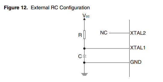

Ich habe bei einen Mega8 die fuses falsch gesetzt.
Und zwar Low-Byte 0xC8 und das High-Byte 0xFF
Den Atmega habe ich davor mit einen externen 8Mhz Quarz betrieben.
Mit welcher Methode kann ich die fuses wieder richtig schreiben, der
Atmel wird jetzt garnicht mehr erkannt.
Gast #4007628
Du hast ihn auf die Verwendung eines externen RC-Oszillators von 8-12
MHz eingestellt.
Also musst du einen extern RC-Oszillator in dem Frequenzbereich
anschließen. Dann kannst du ihn wieder ansprechen.

Gast #4007641
Martin schrieb:
> Ne geht nicht er hat damit den Reset Pin deaktiviert als auch die
> ISP Programmierung!
Habe ich über isp keine Möglichkeit?
> 8-12 MHz eingestellt. Also musst du einen extern RC-Oszillator in dem
> Frequenzbereich anschließen. Dann kannst du ihn wieder ansprechen.
Ich habe das schon mit 8Mhz und 1Mhz ohne Erfolg getestet.

#4007652
Steffen G. schrieb:
>> ISP Programmierung!
Hmm also so wie ich das sehe ist RSTDISBL nicht gesetzt. Sollte also
gehen.
Hmm das sollte gehen! Ist der Takt auch am richtigen Pin (CLKIN)?

Gast #4007682
> gehen.
Der ist nicht gesetzt
0xc8 == 11001000
Da liegt glaube ich mein Fehler, habe das Rechtecksignal an xtal1
angeschlossen, xck ist der richtige pin oder?

Gast #4008338
Nochmals danke für die Hilfe, ich habe leider gesehen das ich die fuses
falsch gepostet habe.
 High == 0xC8 --> BOOTRST programmiert und somit kein Reset für ISP
 Low ==  0xFF
Also würde nur ein HV-Programmer helfen, der sich aber für eine 2,22€
Schaltung nicht Wirtschaftlich ist ;-)
