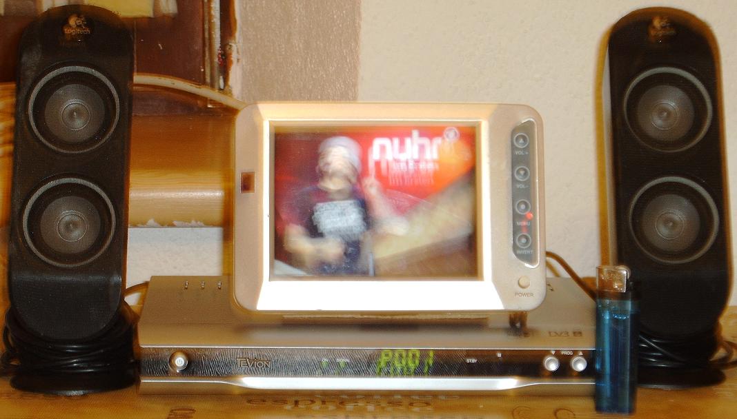

von Helge A. (besupreme)
Ich bin schon ein Stückchen weiter, und zwei Schritte zurück.
Eigentlich war meine Nachbarin der Auslöser, sie wünschte sich "was
kleines zum Fernsehn fürs Gästezimmer".
Beigestellt der Monitor, der schon mal zum Videos abspielen benutzt
wurde. Nur das passende Adapterkabel hatte 5 BNC-Stecker statt SCART.
Weiters beigestellt der Receiver. Das hörte sich nach ein paar Minuten
Bastelei an. Und wenn so was simples nit will, das macht mich fuchsig.
Auf dem Monitor steht "World of Vision" drauf. Hinten drauf noch
"90-240V". Das war's. Nur für die Vollständigkeit.
Natürlich sind irgendwo Fernseher verfügbar. Aber angedübelt an
Wandhalterungen und notfalls zu zweit herzuschleppen. Das war mir dann
zu großer Aufwand.
Nun dachte ich mir, biste schlau und nimmst einen von den kleinen
Monitoren her, wie sie für Auto-DVD-Spieler verwendet werden. Schon das
dritte Videokabel hatte ausnahmsweise keinen Wackelkontakt und ich hab
Bild.
Leider scheint's schwer, es einer Frau recht zu machen. 5,6 Zoll IST was
kleines zum Fernsehen. War ihr aber wieder zu klein ;)
Jedenfalls läßt sich der Receiver auf RGB einstellen. Kleiner Nachteil:
Dann kommen da die Signale für Rot, Grün, Blau raus. Aber kein sync.
Nirgends. Auch kein Sync on green. Soll sie sich halt einen TV kaufen.
Ich steck auf.
Ist das nun der besagte "VGA Monitor"?
Das ist doch kein VGA-Monitor. Hat denn der einen 15-pol. VGA-Anschluß?
Zeig mal die vorhandenen Anschlüsse.
