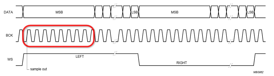

Weil es den PT8211 so billig bei AliExpress gibt, würde ich ihn gern
nehmen, um zusätzliche Analog-Ausgänge am µC zu erzeugen. Das wäre mir
lieber als mit PWM und Tiefpass.
Leider habe ich nirgens gefunden, wie die Ansteuerung genau erfolgt.
Siehe Bild: Es sieht so aus, als wird immer 9x das MSBit und dann die 15
übrigen Bits übertragen, also 2 x (9 + 15) = 48 Clocks pro Sample. Kann
das sein?
http://www.lampizator.eu/lampizator/LINKS%20AND%20DOWNLOADS/DATAMINING/tda1311_datasheet.pdf
http://www.princeton.com.tw/portals/0/product/pt8211_7.pdf
Weiss jemand, ob die analogen Ausgangspegel stabil bleiben, wenn man den
Takt unterbricht?
Google schweigt sich aus. :-(
VG Torsten

OP Persönliche Seite #4145655
Hmmm, weiss keiner? Wahrscheinlich ist eher die Zeichnung Murks, denn im
Datenblatt steht auch:
> … only the first 16bit data (from MSB) is valid if the input data
> length is more than 16bits, other data bit will be truncated.

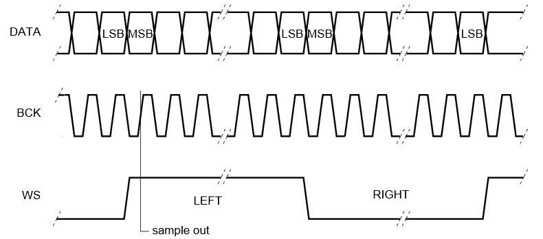

Aber für eine Anwendung als 'zusätzliche Analog-Ausgänge am µC'^^ muss
ich wohl eine Kröte schlucken: Der Analog-Wert wird erst ausgegeben,
wenn man das MSBit vom nächsten Sample kennt (Bild). Bei einer Regelung
müsste das MSBit aber erst noch berechnet werden. :-(
Ich habe trotzdem welche bestellt. Für niedrigere Frequenzen sollte der
DAC hoffentlich trotzdem brauchbar sein, dann muss man pro Sample eben
64 Bits statt 32 schreiben.
