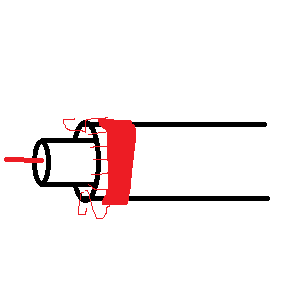

Im verlinkten Artikel ist ein Tipp zum Loeten von RG174 beschrieben, den
ich nicht verstehe (needle nosed pliers to heat sink cable shield). Ich
hatte auch schon oefters Probleme dass die Isolierung zwischen Shield
und Seele durchgeschmolzen ist. Dabei habe ich immer den Shield
verdrillt und dann an die Masseflaeche drangebraten. Wie machen das die
Profis?
