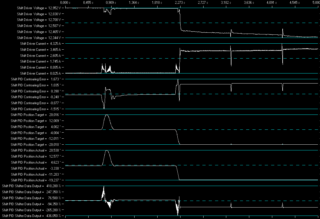

Hallo Gemeinde,
ich habe mal wieder ein Problem oder besser gesagt fehlt mir ein
Lösungsansatz.
Ausgangssituation:
Eine Steuerung mit AVR steuert über PID einen PWM Signal an die
Leistungstreiber eines DC-Motors.
Dabei soll der Motor anhand einer Beschleunigungsrampe und
Maximalgeschwindigkeit eine exakte Position anfahren.
Das funktioniert auch soweit.
Der Rampengenerator erzeugt das Bewegungsprofil.
Die Position des Bewegungsprofil geht in ein PID und dort wird anhand
der Soll-Istposition die PWM berechnet.
Problem:
Ich will erkennen wenn der Motor blockiert, um den Strom so zu
reduzieren, das es keine mechanischen Beschädigungen gibt.
Ich habe zwar die Soll-Ist-Abweichung, die mir eine Blockade anzeigt.
Aber eine gewisse Soll-Ist-Abweichung ist normal und auch
Beschleunigungsabhängig. Also ist die Erkennung recht träge.
Ich wollte den plötzlichen Anstieg des Motorstromes irgendwie mit
auswerten.
Ich habe nur keine Idee, wie er genau auf die PMW wirken soll.
Wäre froh, wenn jemand irgendwelche Anregungen hätte.
Dazu braucht man einen Shunt an der H-Brücke und einen Komparator.
Machen alle so.
Eben
>auswerten.
Siehe oben.
Wenn der zulässige Maximalstrom erreicht wird, wird die aktuelle
PWM-Periode SOFORT beendet, sprich, der Treiber wieder deaktiviert.
Damit klingt der Strom ab. Beim nächsten PWM.-Zyklus das gleiche Spiel.
Beim AVR braucht man dazu einen Interrupt vom Comparator, das ist ein
wenig langsam (ein paar us). Modernere uC haben dafür eine
konfigurierbare Hardwarefunktion.

Hallo Falk,
danke für die Antwort.
Deine Variante geht leider nicht.
Ich kann den Strom nicht in einem Comparator Interrupt auswerten weil
der Strom extern gemessen wird und nur digital in den AVR kommt (I2C).
Ausserdem ist meine PWM Periode sehr kurz weil die Pwm mit ca 80kHz
läuft.
Die kann man kaum für eine Periode unterbrechen.
Abgesehen davon ist eine absolute Strombegrenzung schlecht.
Denn beim Anlauf brauche ich den höheren Strom, aber bei Blockade will
ich ihn vermeiden.
Ausserdem sind die Ströme abhängig von den Beschleunigungsrampen.
Also muss ich irgendwie den Strom in Zusammenhang mit den Lagefehler
auswerten.

#4008644
@ Gad Zinkler (gad)
>Meine Routinen für Positionsbestimmung und Stromerfassung laufen alle
>mit 1 kHz.
Was schon mal ein grundlegender Designfehler ist. So eine Regelung ist
normalerweise kaskadiert. Eine sehr schnelle Stromregleung (mit PWM
Frequenz), eine darüberliegende, etwas langsamere
Geschwindigkeitsregelung und darüber eine noch langsamere
Positionsregelung. Damit kann man optimale Ergebnisse erreichen.
http://elm-chan.org/works/smc/report_e.html
>Also könnte ich per Software innerhalb 1 ms auf Überstrom reagieren.
>Die Frage ist nur wie?
>Soll ich die PWM für 1 ms ganz abschalten?
Nein, aber den Wert verringern.
>Aber damit hatte ich das Problem, das ich nicht wusste, wie. Die PWM
>kommt ja aus dem PID-Regler.
Sicher, das bleibt auch so. Aber man kann ja zwischen Reglerausgang und
PWM-Register noch einen Begrenzer dazwischen schalten. Der bekommt
seinen Maximalwert aus der Strommessung. Steigt der Strom über einen
bestimmten Wert an, sinkt linear der maximale PWM-Wert.
>Dann müsste ich ja die PWM dann nochmal durch eine
>Lagefehler-Motorstrom-Routine jagen.
Nein, so komplex sicher nicht.
Wenn möglich sollte man die Strommessung schneller machen, also mit 2
oder 4 oder 5 kHz messen und die PWM begrenzen. Da muss man mal ein
wenig experimentieren und messen.

OP #4008695
@ Falk
Ja für eine Designänderung ist es zu spät. ich muss vorerst mal damit
leben.
Aber für die Zukunft, wie würdest du die Strombegrenzung machen mit
einem AVR?
Strom über Analag Comparator?
Was hällst du von folgender Überlegung?
Ich ermittel das Verhälnis aus Lagefehler und Strom.
(Lagefehler * Factor / Strom).
Daraus könnte ich einen dynamischen Grenzwert errechnen, mit dem die PMW
abgesenkt wir.
@Stefan
Dein Ansatz ist für mich nicht richtig.
ich will nicht den Motor schützen, sondern die Mechanik dahinter.
Eine Rutschkupplung kommt auch nicht in Frage, weil ich beim Rutschen
die Absolutpoistion verliere.
Vielleicht mal zur Erklärung.
Ich habe einen DC-Motor mit absolutem Multiturn-Geber am Motor.
Dahinter sitzt ein Getriebe mittels Klemmkupplung ist ein Hebel auf der
Getriebewelle.
Genau da will ich das Rutschen der Klemmkupplung verhindern.
Der Motor hat keine Überlastungsprobleme und die restliche Mechanik auch
nicht.
Nach Lagefehler > 1° für länger als 1 sekunde wird sowieso abgeschaltet.
Da ist die Klemmkupplung aber schon gerutscht und meine Absolutposition
ist falsch.
Im schlimmsten Fall muss ich halt die Klemmkupplung durch eine Passfeder
ersetzen...
