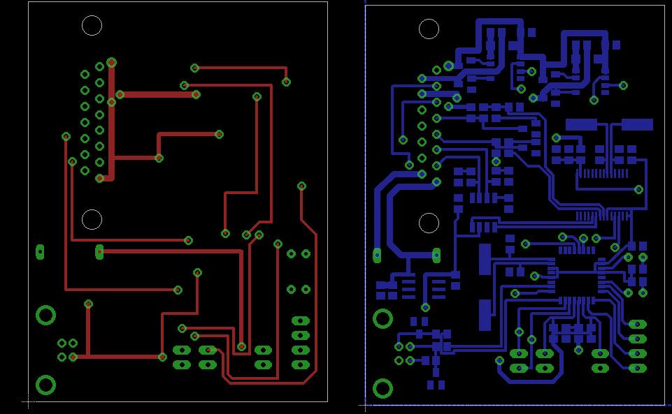

Hallo, ich benötige dringend 2 Platinen, leider klappt das selber machen nicht. Die Firmen di ich angeschrieben habe brauchen alle ab 11 Tg. oder wollen bei 5 AT schon 40 € aufpreis. Kann das wer privt evtl ätzen?

Poste doch mal die Eagle-Files! Hier gibts bestimmt genügend die damit was anfangen können!

David Meier schrieb: > 10982765_918347958195630_4019024433709768002_o.jpg David Meier schrieb: > Wir wolltens selber machen aber das Layout mim Drucker klappt net so > wies soll Bei einem derart durch Kompressionsartefakte verunstalteten Bild ist das kein Wunder. Das bei JPG verwendete Kompressionsverfahren ist nun mal für Graphik mit scharfen Kanten und monochromen Flächen/Linien denkbar schlecht geeignet. Probier mal PNG.

David Meier schrieb: > Wir wolltens selber machen aber das Layout mim Drucker klappt net so > wies soll WAS klappt denn nicht? Und: hat schon mal ein DRC über dieses Design gesehen? Das sieht unproduzierbar eng aus (und da sind viele solcher Stellen!). Es können natürlich auch JPEG-Artefakte sein, womit dann wieder mal bewiesen wäre, dass ein PNG besser für Screenshots taugt...

David Meier schrieb: > Danke, da habe ich gestern auch bestellt. Und: vorher DRC gemacht?
Er hat es sich angeschaut und gemeint das passt so. Muss leider passen ich kenn mich noch zu wenig aus :(
Lothar Miller schrieb: > David Meier schrieb: >> Danke, da habe ich gestern auch bestellt. > Und: vorher DRC gemacht? Gute Frage. Die markierten Stellen sehen übel aus. Welchen Abstand haben dort die Leiterbahnen? Was würdest du schätzen? Ich tippe auf <0.1mm
David Meier schrieb: > Er hat es sich angeschaut und gemeint das passt so. > Muss leider passen ich kenn mich noch zu wenig aus :( Und warum weigerst Du Dich so beharrlich, die Frage nach dem DRC zu beantworten? Hast Du ihn nun durchgeführt oder nicht? Welche Parameter hast Du gewählt?
Andreas Schweigstill schrieb: > David Meier schrieb: >> Er hat es sich angeschaut und gemeint das passt so. >> Muss leider passen ich kenn mich noch zu wenig aus :( > > Und warum weigerst Du Dich so beharrlich, die Frage nach dem DRC zu > beantworten? Hast Du ihn nun durchgeführt oder nicht? Welche Parameter > hast Du gewählt? Ich weiß net mal was DRC ist^^
Design Rule Check. Damit prüft Eagle automatisch, ob Du mit deinem Layout die voreingestellten Design-Regeln eingehalten hast (Mindestabstände u.s.w.). Erkennt auch Kurzschlüsse und Kreuzungen, wo keine sein sollten... Sehr praktisch, das. Für den Schaltplan gibt es ERC: Electrical Rule Check
Wolfgang R. schrieb: > Design Rule Check. Damit prüft Eagle automatisch, ob Du mit deinem > Layout die voreingestellten Design-Regeln eingehalten hast > (Mindestabstände u.s.w.). Erkennt auch Kurzschlüsse und Kreuzungen, wo > keine sein sollten... > > Sehr praktisch, das. Für den Schaltplan gibt es ERC: Electrical Rule > Check Und die Regel ist: Man gibt niemals ein Layout zur Fertigung ohne DRC Prüfung.
David Meier schrieb: > Danke, da habe ich gestern auch bestellt. Montag sollten 2 Platinen > kommen. Naja, siehst Du: Ein nützlicher Rat ist dann doch noch gekommen. Es ist hier eben oft so: Viel Spreu, wenig Weizen...
Kai Mauer schrieb: > David Meier schrieb: >> Danke, da habe ich gestern auch bestellt. Montag sollten 2 Platinen >> kommen. > > Naja, siehst Du: Ein nützlicher Rat ist dann doch noch gekommen. > Es ist hier eben oft so: Viel Spreu, wenig Weizen... Hast du mal das Layout von der Platine angeschaut, welche er dahin geschickt hat? Wenn das diesselbe ist wie die gepostet wurde, dann ist seine Bestellung Schrott. Was ist daran jetzt bitte nützlich?
Cyblord ---- schrieb: > Hast du mal das Layout von der Platine angeschaut, welche er dahin > geschickt hat? Ja, habe ich. >Wenn das diesselbe ist wie die gepostet wurde, dann ist > seine Bestellung Schrott. Wahrscheinlich nicht, denn er schrieb: David Meier schrieb: > Ganz einfach ich brauche die drngend da leider gestern unsere > Testplatine kaputt ging. Das heißt, das es schon mindestens eine funktionsfähige Platine mit diesem Layout gegeben haben muß. Davon braucht er nun noch einmal 2 Stück. Darüber hinaus hat der Fertiger das Layout für machbar erachtet: David Meier schrieb: > Er hat es sich angeschaut und gemeint das passt so. > > Was ist daran jetzt bitte nützlich? Der Tip, diesen Fertiger auszusuchen ist nützlich. Die Beiträge vor diesem Tip und auch die darauf Folgenden sind es nicht.
Der Tip, bei Eagle den DRC zu nutzen, ist nicht nützlich? Aha. Hier ist er: der vielbeschworene Fachkräftemangel. Personifiziert.
Wolfgang R. schrieb: > Der Tip, bei Eagle den DRC zu nutzen, ist nicht nützlich? > > Aha. > > Hier ist er: der vielbeschworene Fachkräftemangel. Personifiziert. So sieht's aus.
Ich bin zwar nicht das Volk, aber ich entnehme dem Thread mindestens zwei wichtige Erkenntnisse: einen offensichtlich guten Fertiger, der auch miese Layouts in den Griff bekommt, und dass man den DRC nutzen soll, und was dieser so macht. Warum also das Geplärre?
#4010108
David Meier schrieb: > Ich weiß net mal was DRC ist^^ Der DRC (Design Rule Check) prüft beispielsweise ob Abstände im Layout (Leiterbahn zu Leiterbahn; Leiterbahn zu Pad) eingehalten werden, nach einer Vorgabe, die im Programm voreingestellt ist, aber jederzeit individuell angepasst (überschrieben) werden kann. Der DRC findet (solche) Fehler und zeigt sie an. Was der DRC aber nicht kann ist die mehrfachen unnützen 90 Grad Ecken und die Engstellen in deinem Layout zu entfernen. Dafür bist du schon selber zuständig. Ebenso dafür darauf zu achten den Platz den man hat auch schön auszunutzen. Du hast etliche künstliche Engstellen verlegt. Für eine professionelle Fertigung mag das gehen (wenn der in eagle vorhandene DRC dazu das "OK" gibt). Schön ist das aber dennoch nicht. Sowas solltest du dir nicht angewöhnen. Fürs Selberätzen ist das geradezu ein NoGo.
#4010138
Wolfgang R. schrieb: > Ich bin zwar nicht das Volk, aber ich entnehme dem Thread > mindestens > zwei wichtige Erkenntnisse: einen offensichtlich guten Fertiger, der > auch miese Layouts in den Griff bekommt, und dass man den DRC nutzen > soll, und was dieser so macht. > > Warum also das Geplärre? Das mit dem DRC... echt? Oder nur ein Scherz, auf den ich nun noch hereingefallen bin? Was machst du den ganzen Tag wenn Du DRC bei einem Layoutprogramm noch nicht kennst? Sachen gibts... Grüße MiWi
#4010167
MiWi schrieb: > Das mit dem DRC... echt? Oder nur ein Scherz, auf den ich nun noch > hereingefallen bin? > > Was machst du den ganzen Tag wenn Du DRC bei einem Layoutprogramm noch > nicht kennst? Kapiert noch jemand nicht was der Typ uns eigentlich mitteilen will? ^^
David Meier schrieb: > Ich weiß net mal was DRC ist^^ zu solchen Mitmenschen sagt man bei uns: Hobbyknauper / Edelmurkser also spatestens als der Begriff DRC hier gefallen ist haettest du mal nachsehen sollen was es damit aufsich hat, und wenn du es nicht kapierst kann man hier nachfragen, jeder faengt klein an und muss lernen, aber deine Aussage ist einen Tritt in deine Weichteile wert Du hast doch gesehn das man hier versucht dir zu helfen (zumindest von einigen) und ignorierst es......... ( irgedwie hab ich den Eindruck du bist auf deine Aussage auch noch stolz, frueher hies es DBDDHKP, sorry hart aber leider sehr oft wahr ) nachdenklich Charly
Die Frage ist ja ob ich bei der Testplatine DRC einhalten muss. Klar wäre es dann schöner, aber da hatten wir leider nicht die Zeit und haben halt schnell schnell gemacht. Charly B. schrieb: > Du hast doch gesehn das man hier versucht dir zu helfen (zumindest > von einigen) und ignorierst es......... Wo ignoriere ich es den?
David Meier schrieb: > Die Frage ist ja ob ich bei der Testplatine DRC einhalten muss. natürlich sonst suchst du fehler wo garkeine sind, weil dein layout mist ist.
David Meier schrieb: > Die Frage ist ja ob ich bei der Testplatine DRC einhalten muss. > > Klar wäre es dann schöner, aber da hatten wir leider nicht die Zeit und > haben halt schnell schnell gemacht. Der DRC spart ganz gewaltig Zeit, denn er vermindert sehr viele fertigungsbedingte Probleme! Ggf. kann man sonst seine Leiterplatten schon bei der ersten Inbetriebnahme wegschmeißen. Es ist nämlich immer wieder erstaunlich, welche Fehler der DRC noch findet, die man mit dem bloßen Auge niemals innerhalb erträglicher Zeit gesehen hätte. Nachtrag: Es ist natürlich wichtig, dass man die Randbedingungen des gewählten Fertigungsprozesses auch in den Regeln für den DRC definiert. Sonst nützt das ganze nämlich auch nur sehr bedingt etwas.
Lasst es sein, meiner Meinung nach hat er immer noch nicht nachgesehn wozu der DRC da ist, oder er hats einfach nicht kapiert, beides fuehrt zum gleichen ergebniss..........

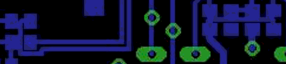

Im Anhang die meiner Meinung nach kritischen Stellen. Vergrößert und auf 8 farben reduziert. Wieviel davon jetzt JPG-Artefakt ist und wo wirklich Verbindungen zwischen den Pads sein sollen kann man schlecht einschätzen. Aber wenn man die Pads wirklich verbinden möchte dan hättes doch ein Trace mittig besser getan als eine Bahn fast an die Nachbarreihe zu legen. MfG,
Fpga Kuechle schrieb: > Im Anhang die meiner Meinung nach kritischen Stellen. Vergrößert und auf > 8 farben reduziert. Wieviel davon jetzt JPG-Artefakt ist und wo wirklich > Verbindungen zwischen den Pads sein sollen kann man schlecht > einschätzen. Ich denke die Verbindungen sind gewollt, sonst hätte ihm der DRC doch eine andere Meldung gegeben als nur Abstände!? Aber die Abstände sind trotzdem kritisch.
#4010695
Cyblord ---- schrieb: > Dann kannst du immernoch entscheiden, es so zu lassen, oder aber die > Abstände zu vegrößern bis das DRC nicht mehr meckert. Erstmal scheint doch überhaupt nicht klar zu sein, wie der DRC konfiguriert werden soll. Man könnte sich natürlich einfach von einem Leiterplattenhersteller die DRC Datei runterladen, z.B. http://www.pcb-pool.com/ppde/info_technique.html http://www.pcb-specification.com/images/stories/Downloads/eagle_dru_0714.zip
#4010702
Fpga Kuechle schrieb: > Wieviel davon jetzt JPG-Artefakt ist und wo wirklich > Verbindungen zwischen den Pads sein sollen kann man schlecht > einschätzen. Floppy schrieb: > Poste doch mal die Eagle-Files! > > Hier gibts bestimmt genügend die damit was anfangen können! Ack

n.b. schrieb: > Fpga Kuechle schrieb: >> Wieviel davon jetzt JPG-Artefakt ist und wo wirklich >> Verbindungen zwischen den Pads sein sollen kann man schlecht >> einschätzen. > > Floppy schrieb: >> Poste doch mal die Eagle-Files! >> >> Hier gibts bestimmt genügend die damit was anfangen können! 1) Ich habe zur Zeit keinen Zugriff auf ein CAD-Tool, Eagles nutzen mir gar nichts. 2) Es gibt Fehler die erkennt kein DRC, aber das lötleidgeprüfte Auge. Dem muss man aber sagen wo Kupferflächen verbunden sind oder wo JPEG schummelt. Wenn man kein PNG posten kann oder will ist das genau der Weg der zu einer Lösung führt. 3)Dein Post sagt Null zur Sach, spar Dir das bitte in Zukunft. MfG,
#4010915
Cyblord ---- schrieb: > Fpga Kuechle schrieb: >> Im Anhang die meiner Meinung nach kritischen Stellen. Vergrößert und auf >> 8 farben reduziert. Wieviel davon jetzt JPG-Artefakt ist und wo wirklich >> Verbindungen zwischen den Pads sein sollen kann man schlecht >> einschätzen. > > Ich denke die Verbindungen sind gewollt, sonst hätte ihm der DRC doch > eine andere Meldung gegeben als nur Abstände!? > > Aber die Abstände sind trotzdem kritisch. Ich weiss nicht ob DRC dieses Problem erkennt. DRC ist notwendig nehme ich aber nur als Schutz vor "Flüchtigkeitsfehlern. Worauf ich mit dem Layout hinweisen will sind Problemstellen die das Löten unnötig erschweren. Eine gutes "Wohlgeformtes" Pad ist die Grundvoraussetzung für eine sichere Lötverbindung. Das Pad muss klare Ränder haben, darf nicht zu groß sein und sollte nur auf einer Stelle angefahren werden. Dazu sollten Lötstellen die nur schwer zugänglich (abgedeckt durch bauteil) sind 100% sicher vor Kurzschlüßen sein. All dass ist bei der 2x4 Padreihe rechts nicht gegeben. Bei dem 2x2 Pad links hätte man sich den Trace zwischen den PADS sparen können hätten man die Padzuführung vor dem Pad li. u. zusammengeführt. Ob das wirklich Probleme beim Löten sind, kann sicher der sagen der die erste Platine Löten musste. Hilfreich wäre dann auch ein Fote von der erwähnten ausgefallenen Platine. MfG,
