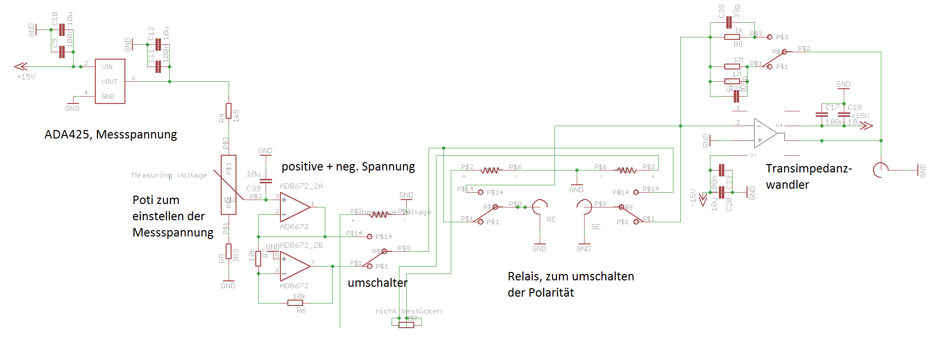

in einem Teil einer größeren Schaltung mit Mikrocontroller, Display usw.
wird ein Widerstand gemessen.
Der Schaltplan und das Layout sind angehängt.
Es funktioniert folgendermaßen:
ein ADA425 erzeugt 2,5V, welche auf einen Spannungsteiler mit Poti
gehen.
Anschließend ist ein AD8672 (Dual OpAmp, Low Noise, Unity-Gain-Stable)
als Impedanzwandler geschalten. Außerdem wird der zweite OPV als
invertierer genutzt, um die gleiche Spannung invertiert zu erhalten.
Nachfolgend kommt ein Relais, mit welchem man zwischen positiver und
negativer Spannung umschalten kann. Danach kommen zwei Wechslerrelais,
bei denen die Polarität der Spannung am Widerstand geändert werden kann.
Anschließend folgt ein Transimpedanzwandler mit dem OPA637. Etwas älter
der OpAmp, aber trotzdem gute Eigenschaften für einen
Transimpedanzwandler und den hatten wir massenhaft da.
Nun zum Problem:
Alle 50µs bekomme ich einen Peak an der Spannung vom
Transimpedanzwandler.

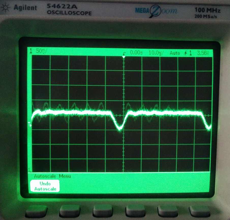

Ich habe also eine neue Platine gelötet, wobei ich diesmal nur den
Analogteil bestückt habe. Also kein Display, kein Mikrocontroller, kein
Oszillator usw.

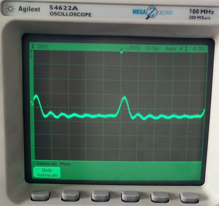

geändert hat das allerdings nichts. Es war immernoch so wie in Bild1.
Dann habe ich den LD1117 ausgelötet. So waren die Relais zwar stromlos,
doch ihre Grundeinstellung passt auch so.
Anschließend habe ich Bild2 erhalten. Wie man sieht, sind die
"Ausschwinger" verschwunden. Was noch bleibt sind eben die Peaks.
Hat einer vielleicht eine Ahnung wo die herkommen? Sie sind leider so
groß, dass sie die Messung Stören, und nicht schnell genug, um sie
auszufiltern.
Mir ist das ein Rätsel wo solch ein Signal in einer Analogschaltung
herkommen kann. Auch Singleshotaufnahmen zeigen das Verhalten wie in
Bild2.
Edit: Nicht wundern dass der Peak auf einmal in die andere Richtung
geht. Das kommt daher dass ohne die 5V am ersten Relais die negative
Spannung genommen wird.

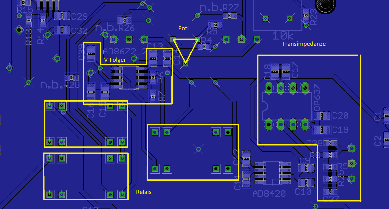

#4009017
Soweit ich weiß ist der OPA637 nicht Unity Gain stabil, und damit nur
eingeschränkt als TIA zu nutzen. Je nach Quelle, insbesondere offen,
kann der anfangen zu Schwingen. Auch mit dem Ausgang eines schnellen OPs
direkt auf einen Stecker mit womöglich kapazitivem Kabel ist keine gute
Idee.
50 µs - d.h. 20 kHz könnten auch eine Einkopplung von z.B. einem
Schaltnetzteil oder ESL sein.
Das Layout ist auch eher schlecht: die Masse ist mehr ein Auffüllen der
Reste und sieht nicht logisch geführt aus. Darunter leidet z.B. die
Entkopplung am OPA637: Wo die Masse für die Kondensatoren an den +15 V
und +15 V zusammen kommen ist auf dem Ausschnitt kaum zu sehen.

OP #4009073
Danke schonmal.
@Thomas
Die Spannung hatte ich mit dem Oszi vermessen und nichts auffälliges
entdeckt, ich kann morgen die Schaltung auch mit zwei 9V Blöcken speisen
und dann messen.
Was genau es für eines ist weiß ich leider nicht mehr aus dem Kopf.
@Irep
Irendwoher brauchte ich eben die 5V für die Relais. Dachte ein
Linearregler passt da schon. Deswegen habe ich ihn auch als erstes
ausgelötet.
@Ulrich
Im Bodeplott sah es zumindest passend aus was die Stabilität angeht. Es
ist ja auch kein durchgängiges Schwingen, sondern eher ein Puls.
Und auch danke für die Kritik an dem Layout. Daran hatte ich nicht
gedacht. Muss aber auch dazu sagen, dass ich nicht auf die Masse
geachtet habe, da sie auf Ober- und Unterseite komplett zusammenhängt,
und durch die ganzes SMT-Teile und gröszügig Massevias auch quasi
überall verbunden ist. Dass die 15V Leitung die Kondensatoren von den
anderen trennt habe ich so nicht bemerkt. Ab sofort wird drauf geachtet
@Possetitjel
Auch dir ein Danke für die beiden Grundüberlegungen. Ich hoffe dass die
9V Blockbatterien mir etwas über den Ursprung des Signales verraten. Ich
werde mich morgen noch einmal melden.
Im übrigen wurde die vorherige Schaltung (auf Lochrasterplatine)
ebenfalls durch einen Monitor gestört.

>Sie sind leider so groß, dass sie die Messung Stören,
ok,
>und nicht schnell genug, um sie auszufiltern.
hmm, 200KHz wie schnell misst du denn?
Du könntest den C-Anteil in der Gegenkopplung(C37) etwas erhöhen.
Was sind das eigentlich für komische Kringel an RE/GE BNC-Buchsen?
und irgendwie werde ich nicht ganz schlau aus dem Rel-gewirre
der - Eingang hängt irgendwie in der Luft???
Davon mal abgesehen
>(Überhaupt ist alles über BNC angeschlossen, Spannung, Messwiderstand
auch abgeschlossen so mit 50/75R?
Ein Serienwiderstand am OV-Ausgang von 50/75R hilft manchmal Wunder
Die AD8672 sind gut für V=1 geeignet?
Ansonsten sehr eigenartig.
Viel Erfolg, Uwe

@Uwe
Ich messe tatsächlich mit 200kHz (Eine NI Karte und Labview), doch der
Peak kommt alle 20kHz.
C7 habe ich bereits Probeweise auf 3pF (hatte ich gerade da) erhöht,
garkeine Änderung.
Ja, das mit den Relais ist blöd. Als Schalter war es noch halbwegs
übersichtlich. Durch die Steuerleitungen sind noch mehr Leitungen
hinzugekommen. Es gibt nur: beide Relais an und beide Relais aus. Im
Endeffekt drehen beide nur den Widerstand herum.
Die Kringel an den BNC Buchsen sind aus der Standardbibliothek von Eagle
so.
Der -Eingang wird (im eingezeichneten Zustand) über das rechte Relais
auf den rechten BNC gelegt. Vom linken BNC kommt dann die Messspannung.
Werden beide Relais eingeschalten hängt der linke BNC am -Eingang und
der rechte an der Messspannung.
Die AD8672 sind laut Datenblatt Unity Gain stable.

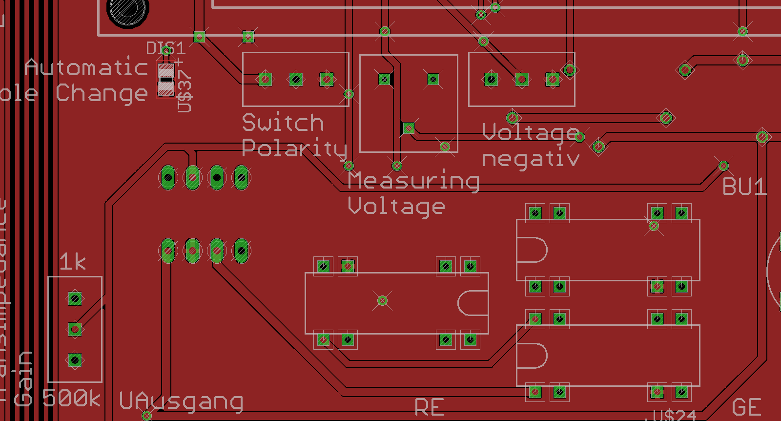

So, zur Auflösung:
Als das Signal auch mit Batterien zu sehen war, habe ich angefangen noch
eine Platine zu löten und Stück für Stück zu testen.
Also Referenzspannungsquelle und Transimpedanzwandler aufgelötet und den
Widerstand extern gebrückt. Hat funktioniert. Also Spannungsteiler
aufgelötet, wieder getestet usw.
Am Ende habe ich den Widerstand auf die Rückseite der fertigen Platine
gelötet (an die Anschlüsse der BNC Buchse).
Hat immernoch funktioniert.
BNC Buchsen und Widerstand ran, auf einmal war es da.
Das Ende vom Lied: beim BNC Kabel war die Schirmung unterbrochen, und
durch die Schleife (Von Platine zum Widerstand und zurück) hatte ich
eine wunderbare Antenne...
BNC-Kabel gefixt --> läuft
Sachen gibts...
