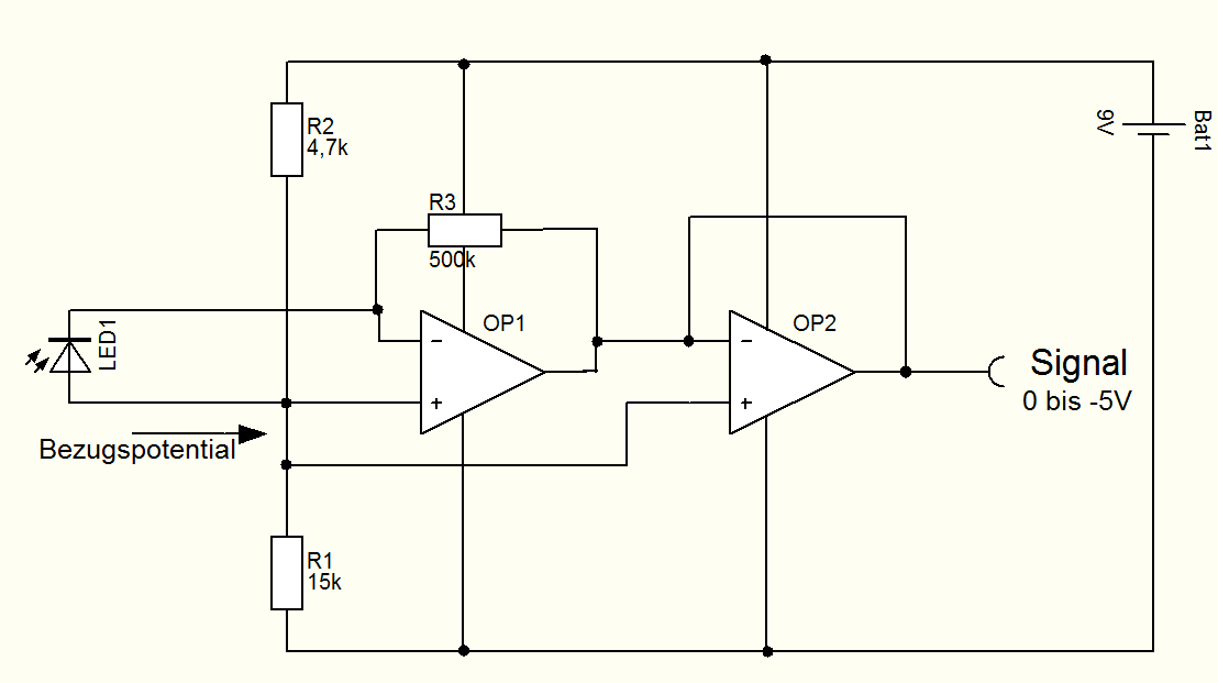

Hey Leute,
meine IQ reicht nicht aus für mein Problem  
Mein Ausgangssignal beträgt zu dem Bezugspunkt -5V bis 0V. Nun möchte
ich dieses Signal nur invertieren und dieses an das Arduino führen.
Dazu will ich einen 3ten Op verwenden
 -->Ausgangssignal in den inventierenden Eingang und Verstärkungsfaktor1
Soweit so klar aber wie beschalte ich diesen?
2 Sachen unklar:
1. Muss Ub- von diesem OP dann auch mindestens -5V betragen? Wenn ja
habe ich ein Problem, da meine Uquelle nur 9V hat.
2. Verfälscht dieser ja mein Ergebnis da dieser ein anderes
Bezugspotential haben wird als meine beiden OPs und somit das
Ausgangssignal für den 3ten OP einen anderen Wert aufweist. Dadurch
inventiert dieser nicht das Ausgangssignal sondern die Differenz
zwischen dem Bezugspotential des 3ten OPs und dem Ausgangssginal.
Oder liege ich da komplett falsch
Viele Grüße
Kostik
OP #4009202
Genau Axel das ist es.
der 2te Op ist ein Impedanzwandler. Den habe ich einfach dazugeschaltet
da mein OP ein Dualmodus hat. Zudem kommt vor dem Invertieren noch eine
Filtereinheit 1ter oder 2ter Ordnung.
Ansonsten weißt ich nicht was du sonst mit kurzgeschlossenen Ausgängen
meinst.

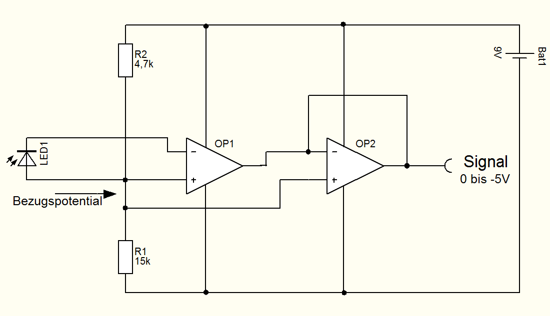

#4009213
In der Beschaltung ganz sicher nicht.
Du meinst zwei OPVs in einem Gehäuse?
Trotzdem sind beide Ausgänge miteinander verbunden und arbeiten somit
gegeneinander. Für deine Anwendung reicht ein OPV aus. Ein Filter erster
Ordnung kannst du durch einen Kondensator parallel zum
Rückkopplungswiderstand erzeugen.
OP #4009222
Ich habe ein Kondensator parallel zum Widerstand, habe den nur nicht
eingezeichnet.
Um es genau zu beschreiben brauche ich eine Bandsperre für 100Hz. Dazu
sind, soweit ich weiß, mindestens 2 weiter Widerstände und Kondensatoren
nötig hinzu kommt der Invertierer(um den es eigentlich hier geht).
Zum anderen sehe ich noch immer nicht die falsche Beschaltung vom
Impedanzwandler. Ausgang an Inventierenden Eingang muss da sein, postive
Eingang liegt zwischen den Widerständen um das gleiche Signal zu
erhalten.
Ich kann den auch weglassen, wenn ihr meint der ist unötig. Dann Lege
ich halt die Eingänge alle auf Masse.

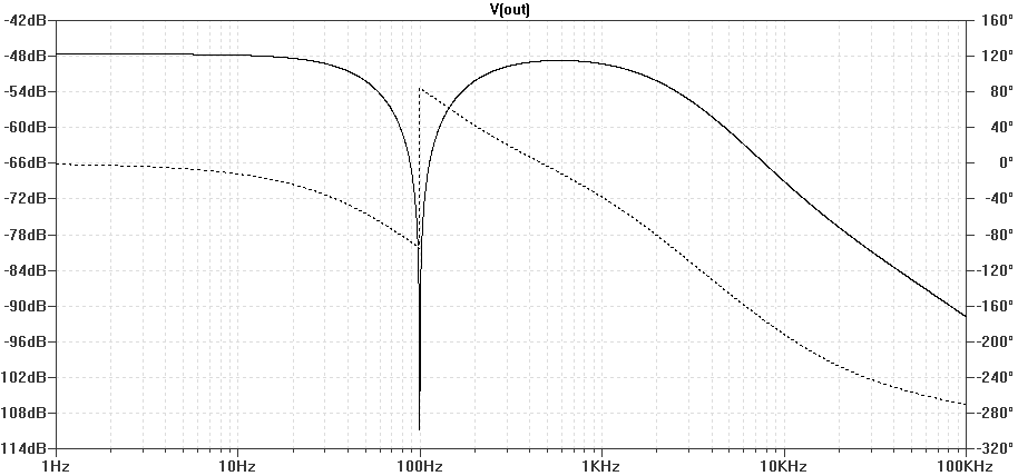

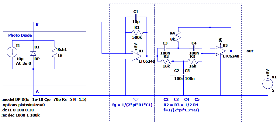

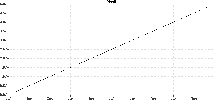

#4009258
Wie wäre es mit der Schaltung? Transimpedanzverstärker mit Filter erster
Ordnung und nachgeschalteten Notchfilter. Liefert bei 10uA maximal 5V
und kommt mit zwei OPVs aus. Eventuell musst du R1 und C1 an deine
Fotodiode und Lichtbedingungen anpassen und dir einen passenden OPV
aussuchen.
