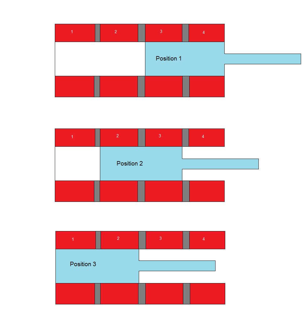

Ein Elektromagnet stößt einen Kolben in einen Zylinder um dadurch für
kurze Zeit eine bestimmte Menge an Druckluft zu generieren.
Details:
Ich habe einen speziellen 12V/24V Hub/Druckmagneten bauen lassen welchen
ich gerne 'computergesteuert' ansteuern lassen möchte. Es handelt sich
um einen Zylindermagneten mit 4 separaten Spulen um den Tauchkern auf 3
verschiedenen Positionen halten zu können.
Ich benötige nun eine Steuerung mit welcher man die Spule so ansteuern
kann, das sie von den jeweiligen Positionen anfangen zu drücken. (siehe
beiliegende eben mal schnell in Paint gemachte Skizze :D) Endlage ist
immer die Position 1.
Sobald Position 1 erreicht ist, soll die Spule umgepolt werden und der
Tauchkern soll innerhalb von Millisekundenbruchteilen durch die
Magnetkraft wieder in die zuvor programmierte Position zurückfahren.
Direkt wenn der Tauchkern die zuvor programmierte Position erreicht hat,
muss die Umpolung wieder stattfinden, damit der Kern beim Betätigen
eines Tasters direkt wieder in Pos.1 schießen kann/könnte.

Woher soll die Schaltung das wissen ?
Gibt es dort Lichtschranken oder ähnliches (auch Position 2, 3, 4) ?
Innerhalb des Elektromagneten nicht, nein. Dafür ist kein Platz da. Kann
man diese nicht auch ausserhalb installieren? Ich bin für alle
Vorschläge offen!

> Nun ja, er fliegt und wodurch wird er abgebremst ? Knallt er an den
> Anschlag oder soll der Magnet ihn stoppen ? Wenn man stoppen muss, muss
> man vorher bremsen um eine zielgenaue Landung zu machen,. Dazu muss man
> die Masse und Reibung wissen, und die zu leistende Arbeit. Ist "kein
> hoher Luftwiderstand" immer gleich oder cschwankt das ? Wenn es
> schwankt, wie soll man vor dem bremsen wissen, wie strak man selbst (per
> Magnet) bremsen muss und wie sehr die Luft ihn diesmal bremst ?
Der Kern knallt an den Anschlag. Dieser ist durch ein Sorbopad
gepuffert.

Das Problem ist das begrenzte Platzangebot. Für Magnet, Kolben und
Zylinder sind gerade einmal 150mm x 25mm x 25mm vorhanden.
Alternative dazu wäre ein Zahnradgetriebe welches den Kolben samt
Spannfeder aufzieht, ist aber mangels Platz einfach nicht machbar.
Für die Steuerung an sich sind auch nur ca. diese Maße vorhanden:
90mm x 30mm x 20mm
Sollte es mit diesen Abmessungen absolut nicht machbar sein, muß die
Steuerung an einen anderen Ort im Gehäuse verlegt werden. Trotzdem
sollte sie so klein wie möglich gehalten werden.
Hab ich die Maße übersehen? Wenn nicht mach Sie in Millimeter dazu
(Länge Durchmesser, Kolbenmaterial etc).
Mehr als 20 Hz schaffst du mit den besten Relais nicht (wenige mm) und
die sind dafür ausgelegt.
Deine Konstruktion ist ein wenig an deinem Thema vorbei. Das Magnetfeld
muss sich ja erst aufbauen und du musst es auch wieder ausräumen. Dafür
sind die Spulen aber sehr dicht beieinander. Da könntest du Probleme
bekommen.  Weiter scheinen mir viele Massen im Weg bzw unnötig zu sein.
Alles in allem werden da ca. 5 Hz rausbekommen. Mit deinen Vorstellungen
in Sachen Stromversorgung evtl. nicht mal das.
Schau dir die Konstruktion von schnellen Relais an  (die haben nicht
umsonst Klappanker) und überarbeite es noch mal.
So wirst weder du noch ein Profi und erst recht kein Amateur mit deinen
Auftrag zufrieden sein.
Seriös kann man für so was kein Angebot abgeben, mit dem vorhandenen
"Lastenheft" schon gar nicht.

Ich bezweifele, dass ein Hubmagnet für die Anwendung überhaupt der
richtige Antrieb ist, schließlich haben die einen eher bescheidenen
Wirkungsgrad. Ein Voice-Coil Aktuator wäre vermutlich besser gewesen,
wenn es wirklich auf Geschwindigkeit ankommt. Ansonsten hätte man auch
über den Eisnatz eines Schubkurbeltriebs nachdenken können. Ohne genaue
Kentnis der erforderlichen Kräfte und Geschwindigkeiten kann man da aber
wirklich nur spekulieren.
Mit freundlichen Grüßen
Thorsten Ostermann
Also Gegendruck. Ohne Voicecoil mit Feedback laeuft da nichts. Jetzt
muessen wir nur noch die Spezifikationen haben. Welcher Druck muss
aufgebaut werden, welches Volumen muss verschoben werden.
Das Gute an der Voicecoil ... bei vernuenftiger Dimensionierung passt
ein Audioverstaerker.
