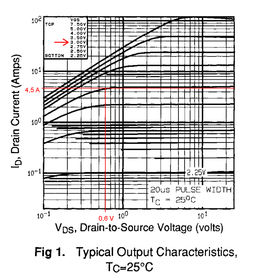

Persönliche Seite #4010206
Die IRLZ34 sind ausgesprochen knapp für 3,3 Volt Gatespannung.
Bei 4,5 Ampere fallen am Mosfet schon 0,6 Volt ab. Das ergibt:
P = U * I = 4,5 A * 0,6 V = 2,7 Watt
Ohne Kühlkörper ist das schon etwas viel.
Schau dir mal diese an: IRF3708, IRF7607, IRLIZ44N, MOSFET-Übersicht

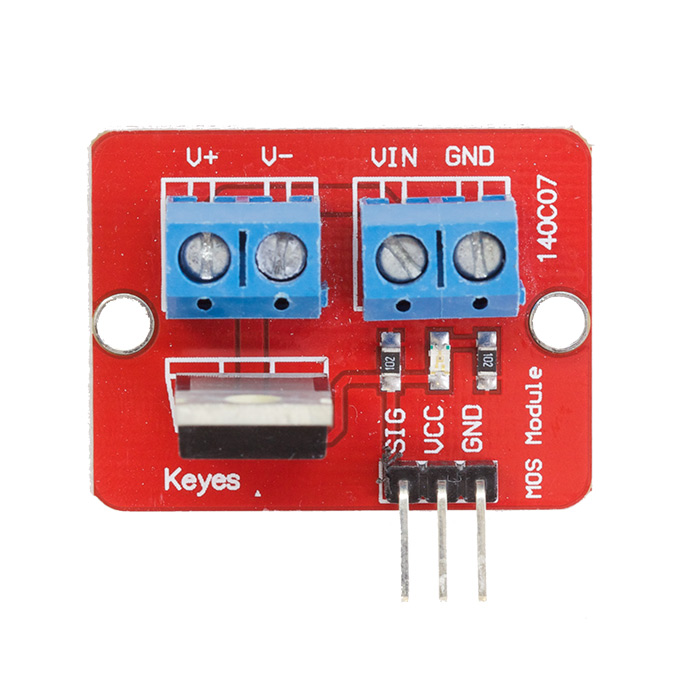

Gast #4020183
So diese Module sind angekommen und besitzen auch einen Optokoppler,
wenn ich das richtig sehe.
http://www.ebay.de/itm/390966068761?clk_rvr_id=783305137140&rmvSB=true
Wenn ich das richtig verstanden habe muss ich damit der IRF520 voll
durchschaltet minimum 10V anlegen und die müsste ich dann ja an Vcc
anlegen richtig?
Leider funktioniert dies nicht egal welche Spannung ich bei Vcc anlege
ob 0V, 3.3V, 5V, 12V ich habe am Mosfet immer nur die 3,3V vom Raspberry
Pi und dementsprechend nicht genug Spannung zum durch schalten.
Kann mir vielleicht jemand sagen was ich falsch mache?
Danke schon mal für eure Hilfe
Persönliche Seite #4020252
Nein, haben sie nicht. Nur eine LED.
Dieses Modul ist untauglich, um direkt am RaspberryPi angeschlossen zu
werden, denn der dort verwendete IRF520 braucht mehr als die 3,3 Volt,
die der RaspberryPi liefern kann.
Wenn du löten kannst, dann nimm einfach einen Mosfet den ich oben
vorgeschlagen habe und löte den ein.
