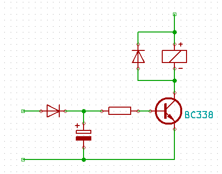

ich habe ein Relais welches leider nicht ganz sauber angesteuert
wird(liegt nicht in meiner Hand). Nun habe ich mir überlegt diese
Ansteuerung zu entprellen, klassisch mit einem Kondensator. Dabei stelle
ich mir aber folgende Frage, wenn ich nun einen polarisierten Elko
parallel zum Relais schalte, bekomme ich dann nicht Probleme, wenn das
Relais abschaltet und die negative Spannung über die Freilaufdiode
abfällt? Immerhin liegt doch dann auch die negative Spannung am Elko an
oder nicht?
Grüße
Stefan

Die kurzzeitig -0.7V stören nicht, aber beim Einschalten bildet der
Kondensator einen Kurzschluss für den armen Treibertransistor. Ein Elko
parallel zur Spule ist also Unsinn.

Stefan R schrieb:
> Immerhin liegt doch dann auch die negative Spannung am Elko an oder
> nicht?
Nein. Tut sie nicht.
Du musst dein Denkmodell ändern: da ist keine "negative Spannung",
sondern der Strom fließt nach dem Abschalten einfach weiter durch die
Spule und sucht sich einen Weg. Der führt über die Freilaufdiode und
fließt auch über die Kondensatoren und entlädt sie einfach...

Elko parallel zur Relaisspule bringt doch bei einer schlechten
Ansteuerung nix, die Spannung an der Spule steigt noch langsamer und
beim Abschalten hängt das Relais ewig nach, weil es vom Elko gespeist
wird...
Wenn Du ein prellendes Steuersignal hast, dann bau Dir ein Monoflop und
steuere das Relais über einen zusätzlichen Transistor an.

es ist so, dass mein Relais(FRT5 DC12V bei Reichelt) durch einen von mir
nicht kontrollieren Schalter geschaltet wird. Dieser schaltet nicht
sauber beim Ein- und Ausschalten (Ist die Achse einer Modellbahn wenn
ihr es genau wissen wollt), dadurch flattert das Relais.
Andreas S. schrieb:
> Muß das Relais unmittelbar dann schalten, wenn es angesteuert wird oder
> sind auch leichte Verzögerungen legitim?
leichte Verzögerungen wären voll in Ordnung, kannst du mich in dir
richtige Richtung weisen, wie so eine Vorschaltung aussehen würde?
Verzögerungen im ms Bereich sind völlig Ausreichend.
Grüße
Stefan

Du brauchst ein sog. nachtriggerbares Monoflop. Das überbrückt die
Unterbrechungspausen. Hinter dem Monoflop dann noch einen Relais-
Treiber. Alternativ nach dem (schlechten) Kontakt ein RC-Glied
und einen Schmitt-Trigger (Komparator mit Hysterese).

das mit dem Nachtriggerbar war mir schon bewusst. Mein Einwand sollte
folgender sein:
Wenn der Zug im Abschnitt stehen bleibt und der Kontakt da nun dauerhaft
gehalten wird, dann schaltet das Relais nach der Monoflop-Zeit wieder
um. Oder etwa nicht?

können man zumindest beeinflussen im dem man einfach eine Diode zwischen
Eingang und Ausgang schaltet.

Daher mein Vorschlag:
Tiefpass - Schmitt-Trigger - Relais => RC-Glied -> CD4093 -> Relais.
Die 4 Gatter im 4093 kann man parallel schalten. Wenn die
Treiberleistung dann immer noch nicht ausreicht für das Relais, hilft
ein Transistor.
Gruß Dietrich

  hoppelt eingeschaltet werden?
- Wie soll Dein Relais wieder ausgeschaltet werden?
Was wir von Dir hören wollen wäre z.B. so etwas:
Meine Lok fährt über den Kontakt -> der Kontakt bewirkt einen Stromfluß
in der Relaisspule -> das Relais schaltet daraufhin Spannung auf ein
anderes Gleissegment, damit dort ein Zug losfahren kann. Sobald dieser
2. Zug einen weiteren Kontakt überfährt, soll dieser zweite Kontakt das
Relais wieder abschalten und das Gleissegment wieder stromlos machen.
Je besser die Beschreibung von dem, was Du willst, desto besser werden
die Lösungsvorschläge.
Da ich selber Dein Ziel noch nicht 100%ig verstanden habe, kann ich nur
einen "blinden Schuß" abgeben: Da Dein Relais einen 2x Wechsler hat,
könntest Du z.B. prüfen ob sogenannte Selbsthalteschaltungen etwas für
Deinen Anwendungsfall wären. Dann würde das Relais auf jeden Fall
bereits beim ersten "Wackler" sofort anziehen und angezogen bleiben bis
durch einen Öffner die Selbsthaltung unterbrochen wird:
http://de.wikipedia.org/wiki/Selbsthaltefunktion
