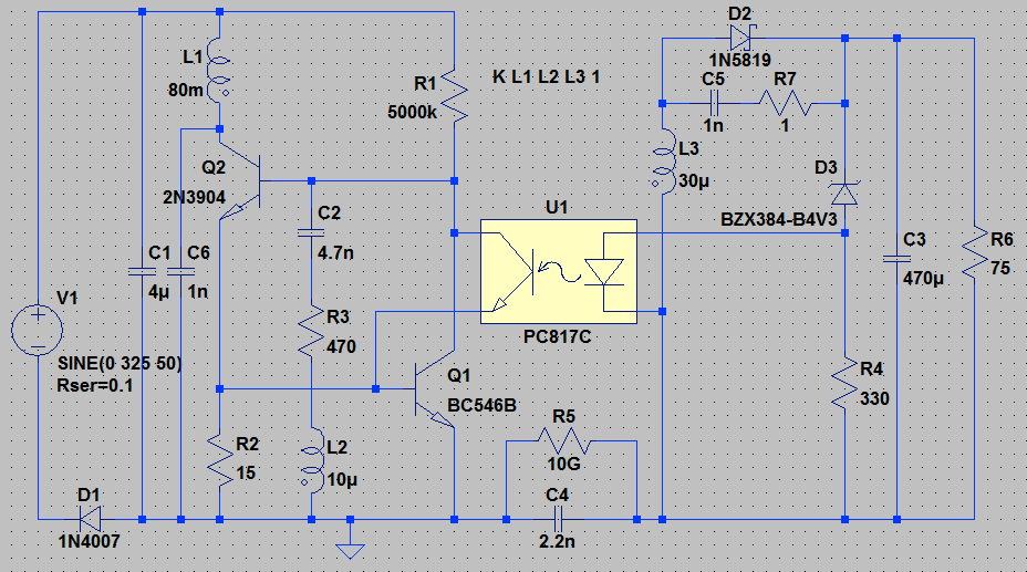

ich habe ein paar Fragen zur Funktion des Schaltreglers der in den
angehängten Bildern zu sehen ist. Ich habe den Schaltplan mal in LTSpice
übertragen und den Schaltplan sowie die den Spice-Circuit mit angehängt.
Der RC-Snubber über D2 und der Snubber-Cap über Q2 ist von mir
hinzugefügt um die Transienten zu begrenzen, da sonst die Simulation
recht langsam ist.
R5 dient dazu die Sekundärseite auf ein definiertes DC-Potential zu
legen.
Die Induktivitäten sind mit einer Dimensionierung eines entsprechenden
Wandlers nach Schmidt-Walter [0] so hingeraten.
Mein Verständnis soweit: Es handelt sich um einen Flyback-Wandler <5W.
Auf der Sekundärseite richtet D2 gleich und C3 glättet. Die 4,3V-Zener
D3 dient in Verbindung mit dem Optokoppler U1 und R3 zur "Regelung" und
Begrenzung der Ausgangsspannung.
Auf der Primärseite glättet C1 die von D1 einweggleichgerichtete
Netzspannung. Q2 ist das Primäre Schaltelement und R1 liefert den Strom
um Q2 zum leiten zu bringen. R2 und Q1 begrenzen den Strom durch Q2 auf
~40mA, also cycle-by-cycle current limiting. U1 bildet mit Q1 eine
Darlingtonstufe zur Regelung der Sekundärspannung. Über eine weitere
Wicklung wird über R3 und C2 Q2 abgeschalten.
Soweit mein Verständnis. Wie bestimmt sich jetzt die Schaltfrequenz und
der Duty-Cycle der Wandlers? Ich vermute beide müssen mit C2 und R3
zusammenhängen. Hängt da auch noch die Induktivität von L1 und L2 mit
drinnen? Oder kann man das nicht ohne Weiteres einfach Berechnen?
Durch Messung habe ich festgestellt, dass die Ausgangsspannung sehr
"weich" ist. Als Flyback ist der Wandler ja prinzipiell erstmal
unbedingt kurzschlussfest. Würdet ihr das auch dieser Implementierung
zutrauen? Wie würdet ihr die Überlastverhalten der Schaltung
voraussagen? Ich weiß - ich könnte es ausprobieren, ich möchte aber das
Teil nicht mutwillig zerstören.
Danke für Eure Zeit und eure Beiträge.

Auf den ersten Augenblick schätze ich, dass die Schaltfrequenz durch die
Sättigung vom Kern definiert werden könnte. Solange das Feld aufgebaut
wird, liefert L2 ne positive Spannung, wenn der Kern sättigt, bricht die
zusammen und sägt den Q2 über C2 ab. Die Umladezeit Q2 definiert, wie
lange der Strom in die Sekundärseite fließen kann.
Nur ne Vermutung...

Hm. Der Strom durch R1 ist ~65uA bei 325V. Bei einem hfe von 5 - 100
würden 0.325mA - 1.3mA fliessen. Kann es sein, dass L2, R4, C2 der
Mitkopplung dienen um Q2 aufzusteuern? R2/Q1 würde dann bei erreichen
von 40mA Q2 den Basisstrom wegzapfen. Falls das nicht passiert, wird Q2
geschlossen, sobald C2 leer ist.

Das ganze eine gewisse Ähnlichkeit zu den ganzen selbstschwingenden
Sperrwandlern, wie man sie aus den Kamerablitzen kennt. Dort ist aber
die Feedbackwindung in Reihe mit dem Basisvorwiderstand.
Das ganze passt auch zu dem selbstschwingenden Flusswandler von dieser
Seite hier:
http://www.joretronik.de/Web_NT_Buch/Kap8/Kapitel8.html (Bild 8.1C)
Der Shunt R2 mit dem Transistor Q1 könnte eine Art Strombegrenzung sein
für den Ausgang und der Q1 könnte den Strom des Optokopplers mit
Verstärken.
Hoffentlich willst du diese Netzteil nicht ernsthaft benutzen.

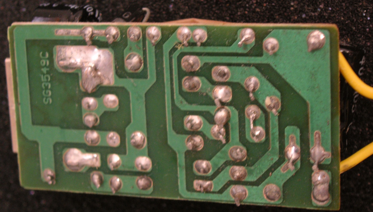

Die typischen gefährlichen Schwachstellen die man bei den chinesischen
Billignetzteilen findet, gibt es auch hier. Der Isolationsabstand an den
Entstörkondensator zwischen Primär und Sekundörseite ist durch die
Leiterbahnen sehr gering. Der Kondensator selber ist garantiert kein
Y-Kondesator. Wie gut die Isolation des Trafos ist kann man gar nicht
abschätzen. Ebenso fehlt eine Sicherung oder dessen Ersatz (fusible
resistor). Aber auf jedenfall ein nettes Studienobjekt hast du da :-)

Gerade wenn man den Aufbau eines solchen Schaltnetzteils sieht, weiß
man, warum der Zoll solche "Kunstwerke" abfangen muss.
 Da ist ja wirklich Null Rücksicht auf Funktionssicherheit oder
elektrische Sicherheit genommen worden.
L1,L2,L3 sollten doch eigentlich Teilwicklungen des Transformators sein?
und keine separate Induktivitäten.

Hm. Im angehängten asc bzw Schaltbild ist übrigens L3 verkehrt herum für
einen Flyback. Ich habe es nun in beide Richtungen probiert und
zumindest in der Simulations ist der Wicklungssinn von L3 für die
Funktion (fast) egal. Da werde ich denn Wicklungssinn mal vermessen
müssen.
> Y-Kondesator.
Nö, ist er nicht.
> abschätzen.
Dann kann man es immer noch als nicht-isolierte ungefähr-5V-Quelle
benutzen.

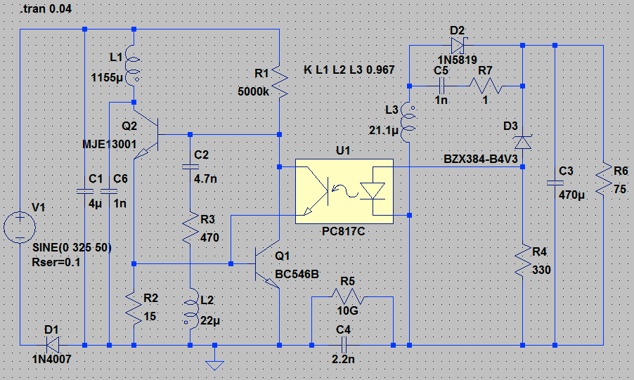

Ich habe den Trafo jetzt vermessen. Die Hilfspannung auf der primären
Seite  ist gleichsinnig zur Primärwicklung gewickelt, die
Sekundärwicklung ist gegensinnig gewickelt. Damit ist es wirklich ein
Flyback. Ich habe auch gleich noch die Induktivitäten gemessen. Die
primäre Wicklung hat 1.1mH, die sekundären ~22uH. Die
Streufeldinduktivität habe ich mit 38uH bestimmt. Damit komme ich auch
einen Koppelfaktor von 0,967. Den aktualisierten Schaltplan habe ich
angehängt. Ich habe natürlich vergessen, den Serienwiderstand zu messen
Zur Funktion: Ich bin jetzt mehr oder weniger davon überzeugt, dass R1
Q2 leicht aufsteuert und über L2/R3/C2 eine Mitkopplung erfolgt. Ist C2
leer oder ein Strom durch R2 von ~40mA erreicht nimmt der Strom durch L1
ab. Die im Kern gespeicherte Energie entlädt sich über L3. Die
Rückinduktion führt einerseits zur Spannungserhöhung über Q2
(=Flybackspannung) andererseits zum Laden von C2 sowie dem kompletten
Abschalten von Q2, soweit noch nicht geschehen.
