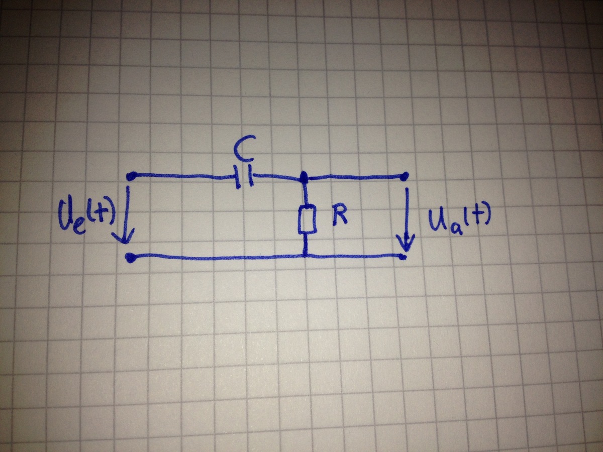

ich hoffe die Frage ist hier richtig aufgehoben (?)
Der Kommilitone und ich kommen bei dieser Aufgabe gerade nicht weiter:
Für R=100Ohm und C=100nF ergibt sich das Amplitudenverhältnis
Ausgangsspannung zu Eingangsspannung zu |v|=0.5
a) Bei welcher Frequenz wurde gemessen ?
b) Skizzieren sie den Amplitudengang im Diagramm
Habe noch ein kleines Schaltungsbild angefügt
Gast #4010306
Wenn du über R (also am Ausgang) die halbe Eingangsspannung haben
möchtest, wie groß muß dann Xc sein? Richtig, auch 100 Ohm, damit du
einen 2:1 Spannungsteiler hast.
Und wenn du die Frequenz ausrechnest, bei der Xc genau 100 Ohm beträgt,
kommst du auf 15.915kHz.
#4010380
?!? schrieb:
> 15.915kHz
schon mal falsch! Das ist die Grenzfrequenz des Hochpasses und da geht
halbe Leistung durch und nicht halbe Spannung. Spannung ist nur um den
Faktor 0,707 kleiner.
Halbe Spannung gibt es erst, wenn Z-Betrag (R+jXc)dopplet so hoch ist
wie R, so über dem Daumen gepeeilt bei einer Frequenz, die 0,707 mal
geringer ist als fg. Aber das solltet ihr selbst ausrechnen.
#4010395
Peter R. schrieb:
> schon mal falsch! Das ist die Grenzfrequenz des TP und da geht halbe
> Leistung durch und nicht halbe Spannung. Spannung ist nur um den Faktor
> 0,707 kleiner.
Na da bin ich mal auf die Herleitung gespannt.
>wie R
Du meinst also wenn R genauso groß ist wie Xc…das wurde doch schon
geschrieben und da kommen dann 15,9 kHz raus.
#4010405
Falsch, die Gesamtimpedanz der beiden Bauteile ergibt betragsmäßig nur
141 Ohm und nicht 200 Ohm. Damit stimmt dein Verhältnis nicht mehr und
dein Ergebnis ist falsch.
und somit f=27,566 kHz
#4010409
Die Schaltung ist ein Hochpass mit der Grenzfrequenz 15,9 kHz.
Bei der Grenzfrequenz ist der Übertragungsfaktor aber 0,707   (SQRT 0,5)
und nicht 0,5.
Der Betrag von Z = (R + jXc) muss 200 Ohm sein, Xc also SQRT3 mal 100
Ohm , also 173 Ohm sein. Die dazu passende Frequenz rechne selbst aus.
