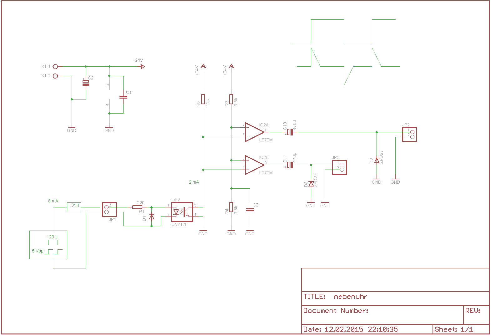

nachdem sich heute unsere Hauptuhr in einem Uhrensystem verabschiedet
hat, brauche ich eine Lösung, die Nebenuhren anzusteuern.
Mein erster Versuch war mittels AVR und einem Transistor minütlich den
Spannungsimpuls an die Uhr zu geben, bis ich allerdings gemerkt habe,
dass man bei jeder Minute die Polarität ändern muss.
Gibt es sowas als Baustein irgendwo billig? Oder hat sonst noch jemand
eine Idee, wie man das Ding ersetzen könnte?
Danke!

Da lautet das Stichwort H-Brücke. Die kannst du in dem Fall mit 4
Transistoren und 4 Pins vom AVR aufbauen.

Hatte mir mal sowas überlegt.
Links geht ein 120 s Takt rein, rechts kann man 2 Uhren anschließen.
Mit 12 V Uhren, bei 12 V=  müsste es auch gehen.
Recht aufwändig mit Optotrennung und Z-Dioden-Schutz am
Ausgang, falls über lange Leitungen Störimpulse eingefangen
werden. Für eine Turmuhr ist der Schutz aber zu schwach!

Danke, werde ich mir ansehen! Es geht um ein Gebäude mit ca. 10 Uhren,
also denke ich, die Störimpulse werden nicht allzu groß sein.

Ich habe das mal mit einer Gegentaktschaltung und einem Elko im Ausgang
gemacht. Der muß so groß sein, daß die Uhr sicher schaltet.

> Da sollten dann schon 2 antiserielle Z-Dioden pro Ausgang rein,
> so werden die negativen Impulse kurzgeschlossen.
Da haste gut aufgepasst! Die Z-Dioden müssen links von den Elkos
platziert werden (und zur Uhrenspannung passen 12 V: ZPD 15).
Keine Ahnung, wie die im Schema auf die falsche Seite kamen...
