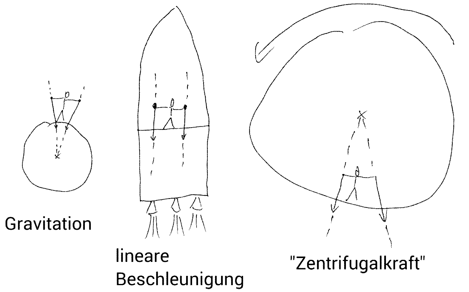

Gast #4013236
Wenn du das Ding an der x-Achse umdrehst, wird, wenn der Vorgang des
umdrehens abgeschlossen ist, immer noch Beschleunigung (-xg) gemessen
obwohl der Sensor selbst nicht mehr bewegt (=beschleunigte) wird.

#4015214
Massenanziehung (Gravitation) und Beschleunigung einer Masse sind
ununterscheidbar.

Zumindest solange, solange man nicht aus dem Fenster sehen kann. Etwas
was Sensoren eher selten können.
> ununterscheidbar.
Jedenfalls in der newtonschen Mechanik. Relativistisch schon.
Auch wenn das OT ist:
- Beschleunigung ist definiert durch a = dv/dt
- Erdbeschleunigung ist nur im freien Fall eine Beschleunigung (dv/dt !=
0)
- Erdbeschleunigung beschleunigt eine Masse im freien Fall mit 9,81
m/(s^2) innerhalb der newtonschen Mechanik. Im allgemeinen
relativistischen Fall nicht (daher ist es allenfalls eine Hilfsgröße mit
der sich bequem Gewichtskraft einer Masse innerhalb der newtonschen
Mechanik berechnen lässt).

#4016717
Kleine Skizze zur Veranschaulichung.
Ich spreche davon, dass man die Beschleunigung an zwei geeignet
gewählten Punkten misst. In der Skizze hält das Männeken also in jeder
Hand einen "Beschleunigungssensor". Und durch Betrachtung der Lage der
Vektoren zueinander lassen sich die drei Fälle - Gravitation, lineare
Bescchleunigung, "Zentrifugalkraft" - voneinander unterscheiden. Bis
eben auf die kleine Einschränkung, dass real existierende Sensoren dafür
nicht ausreichen dürften (OK, das mit der Zentrifuge würde noch
klappen).

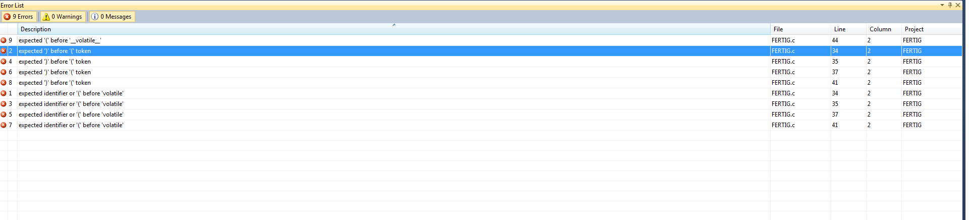

Gast #4018844
Okay, danke! Echt vielen dank! Hast mir sehr geholfen, aber eine Frage
hätte ich da noch: ich scheine immer das selbe falsch zu machen.
Hier Fehlermeldung +
hier der Code:

Muss ich vor volatile noch etwas schreiben oder wie?
#4018881
// Defines:
#define LED1    (1<<PD5)
#define LED2    (1<<PD6)
 // Timer 1 konfigurieren
 TCCR1B = (1<<WGM12);  // CTC Modus
 TCCR1B |= (1<<CS11); // Prescaler 8
 // ((1000000/8)/1000) = 125
 OCR1A = 125-1;
Ähm.
In C sind ausführbare Anweisungen nur innerhalb von Funktionen erlaubt.
OK, ich geb zu die Fehlermeldungen sind etwas missverständlich. Dazu
müsstest du die Definition von TCCR1B kennen um die zu verstehen. Tut
hier nichts zur Sache, denn: ausführbare Anweisungen gehören in
Funktionen.
(Du hast dich hier zu sehr vom Stichwort 'volatile' leiten lassen. Du
musst mehr auf die Zeilennummern achten! Bringt dich denn ein
Doppelklick auf die Fehlermeldung nicht zur bewussten Stelle mit dem
Fehler? Sie ist zwar auch manchmal falsch, aber zumindest hättest du
gesehen, dass deine volatile von der problematischen Stelle weit
entfernt sind und sehr wahrscheinlich daher nichts damit zu tun haben)
