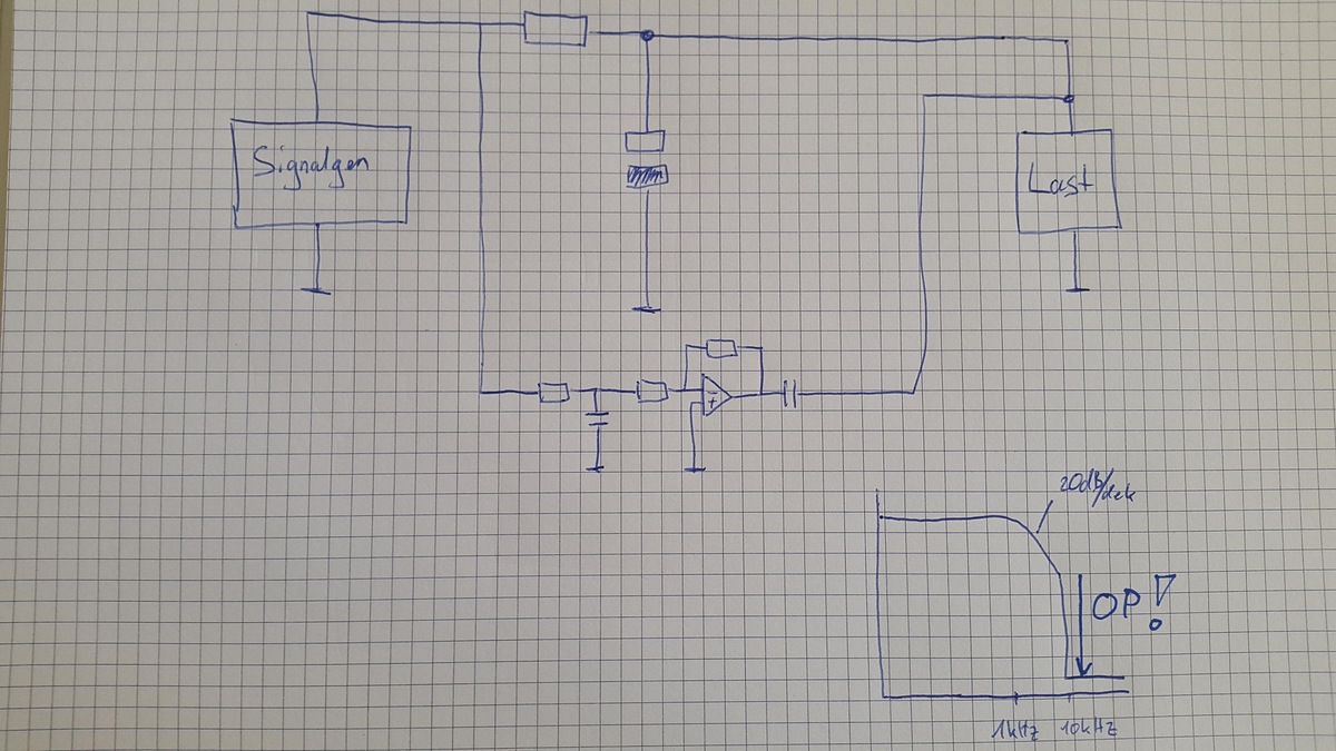

Ich mache mir gerade Gedanken, ob es eventuell möglich ist, ein aktives
und eine passives Filter zu kombinieren...
Ich habe bei mir z.B. ein Signal mit 50V/10A und möchte dieses sauber
filtern. Nun nutze ich ein einfaches analoges Filter (RC oder LC etc...)
um eine erste Filterwirkung zu erzielen.
Ein paralleles aktives Filte könnte doch prinzipiell mit einer
kapazitiven Einkopplung alle Störungen ab einer gewissen höheren
Frequenz deutlich reduzieren. Sobald mein Analoges Filter beispielsweise
schon 20...30dB der Störungen reduziert hat...
Im Anhang habe ich mir mal kurze Gedanken dazu gemacht.
Was meint ihr, ist sowas grundsätzlich möglich?

Zum Grundsätzlichen kann ich wenig sagen. Aber ich schätze, dass Du mit
dem invertierenden Filter nicht zum gewünschten Ergebnis kommst. Je nach
Signal und Anwendung musst du mehr Aufwand zum Mischen an der Last
betreiben.
Worum geht's eigentlich?
Gast #4011359
Nicht in der aufgezeigten Kombination.
Der dicke Brummer (C) hängt ja auch am Ausgang des OP.
Im niederfrequenten Bereich macht der natürlich alles Platt, was noch
durch das aktive Filter geht.
Darüber hinaus kommt es vor allem auf die höherfrequenten Eigenschaften
des Kondensators an.
Die aber lassen sich meist mit einem Wort beschreiben: Mies.
Was soll denn das für ein "Signal" sein? Für gewöhnlich übertragen
Signale keine oder doch nur kaum Leistung. 50V/10A ist viel eher eine
Versorgungsspannung. Und wenn man die filtern muß, dann natürlich
passiv.
Ein aktives Filter ist im Prinzip ein Verstärker mit einem passend
modifizierten Übertragungsverhalten. So ein Verstärker braucht aber
selber wieder eine (saubere) Betriebsspannung in ca. der Größe und
Belastbarkeit seines Ausgangssignals. Um also dein unsauberes 50V/10A
"Signal" aktiv zu filtern, bräuchtest du eine saubere 50V/10A
Versorgungsspannung. Wenn du die aber schon hast, ergibt sich keine
Notwendigkeit mehr zu filtern. Denn dann kannst du gleich die saubere
Spannung für das verwenden, wofür du die unsaubere nehmen wolltest.
#4011660
Ein klassischer aktiver Filter passt nicht so großer Leistung. Da kommt
das Signal mehr oder weniger direkt vom Ausgang des OPs - also eher 10
V, 10 mA oder weniger.
In Grenzen könnte man eine aktive Schaltung nutzen, um kleine Störungen
zu unterdrücken. Das müsste man dann aber entsprechend der maximalen
Störungen und der Impedanz am Ausgang auslegen. Von der Topologie geht
das aber mehr in Richtung Trafo zwischen Quelle und Ausgang, und der
Regler gibt ein Signal auf den Trafo, dass dann als Spannung dazu
addiert wird. Für kleine Störungen reicht dann ggf. auch ein OP, der
dann aber halt nur ein paar mV ausgleichen kann.

Allein parallel ist schon Mist.
Hinterher beim Mischen kriegst Du die Phasenlagen nie mehr zusammen.
Die Filter müssten in Reihe, dann aber bitte nur passiv.
Für Deine Leistung, Audio Filter Bauteile aus dem PA Bereich.
Alternativ das low power Signal aktiv Filtern und dann über einen
Verstärker auf 50V bringen.

Ich war am Wochenende auf der Skipiste und hatte somit leider keine Zeit
für meine Idee....
Die Idee mit dem Trafo ist vielleicht wirklich deutlich besser als mit
meiner kapazitiven Einkopplung. Meine Idee war ja dass ich die Störungen
meines Signals (Welches ja aus einer gesteuerten PWM-Quelle kommt und
schlussendlich als Spannungs/Stromquelle dienen soll) passiv wegfiltere.
Für höhere Frequenzen erreiche ich jedoch durch die passive Filterung
locker z.B. 40dB. Welch ich jedoch kein Filter mit hoher Güte und
Komplexität aufbauen möchte, dachte ich mir, dass ich diese nun schon
stark gedämpften vermutlich vor allem harmonischen Störungen durch das
PWM mit einem aktiven Filter nochmals stark unterdrücken könnte. (Ich
hätte die PWM-Frequenz gerne mit 100dB unterdrückt.) Oder liege ich mit
meiner Vermutung da vielleicht doch völlig falsch?
Und ja, mir ist auch klar, dass das aktive Filter definitiv nicht mit
einem einfachen Opamp aufgebaut werden kann. Durch mein angeschlossenes
FPGA kann ich da jedoch vermutlich mit einem Wienerfilter etc...eine
relativ gute Prediction machen um meine Störungen (da vor allem
Harmonisch) auch Phasenmässig gut wegfiltern kann.
