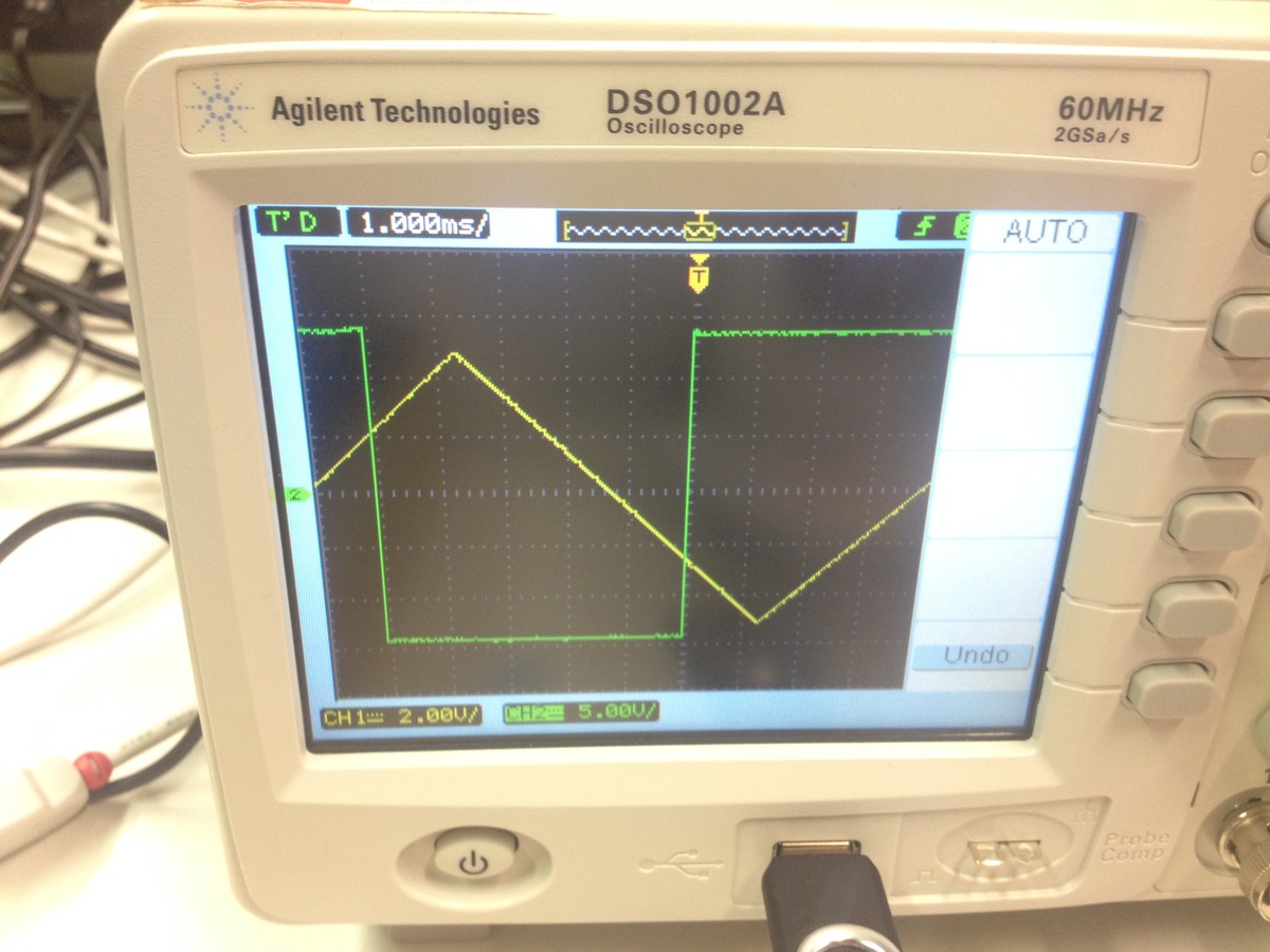

Hallo liebe Forsten an diesem Samstag,
habe nochmal eine Frage zu einem Versuch.
Wir haben einen invertierenden Schmitt-Trigger gebaut und eine
Dreieckspannung draufgegeben(s.Bild).
Wie kann man hier denn den Unterschied zwischen xy und xt mode erklären,
was sieht man denn genau auf dem xy bild=?
gruesse
Gast #4012287
Beim xt-Mode siehst du Ein- und Ausgangssignal in Abhängigkeit von der
Zeit, beim xy-Mode siehst du direkt die Beziehung zwischen Ein- und
Ausgangssignal. Die Punkte entsprechen den Werten bei den zeitdiskreten
Abtastpunkten.

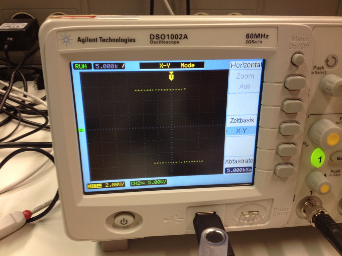

Moderator (Firma: Titel) Persönliche Seite #4012360
Das ist kein schönes XY Bild. Normalerweise solltest du da 4 Linien
sehen (2 waagrechte und 2 senkrechte). Etwa so
Du wirst also noch ein wenig an den Einstellungen drehen müssen...
Und was sieht man dann auf dem XY Bild? Auf den beiden Achsen wird
einfach nur die Abhängigkeit der Ausgangsspannung von der
Eingangsspannung dargestellt.
Gast #4012539
Da es sich um ein DSO handelt, werden nur Punkte gemessen. Und wenn der
Schmitt-Trigger halbwegs seinen Job macht, sind die Flanken am Ausgang
so steil, dass die Chance für einen Abtastpunkt auf der Flanke bei
Abtastung eines 100Hz Signals mit 5kSa/s fast beliebig klein wird. Die
o.g. Linien wird man nur sehen, wenn man die Messwerte per
Linieninterpolation verbindet.
Moderator (Firma: Titel) Persönliche Seite #4012550
Wolfgang schrieb:
> Die o.g. Linien wird man nur sehen, wenn man die Messwerte per
Also eine Einstellungssache. Wenn das tatsächlich 5kS/s sind, dann würde
ich zuallererst diesen Wert höher schrauben. Das Oszi gibt das sicher
her...
Und dann die Nachleuchtzeit auf "ewig", dann kommt nach einiger Zeit
sogar mit Punkten eine senkrechte Linie heraus.
Und dann muss man das dargestellte Bild nur noch überdenken und
interpretieren.
