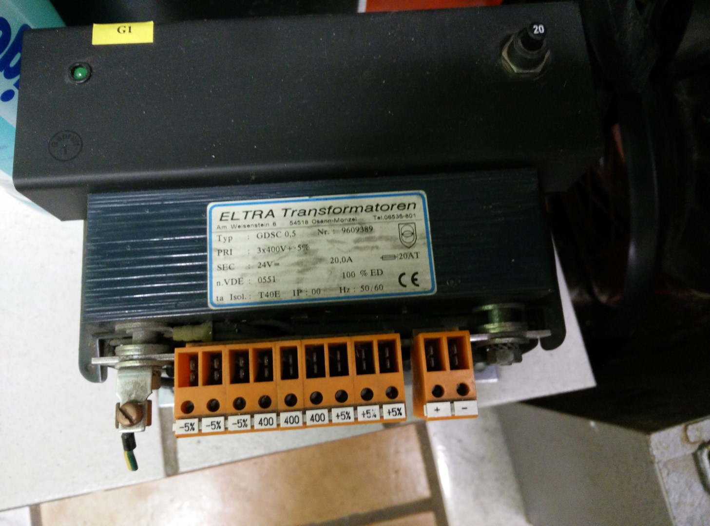

Ein Freund von mir ist gerade dabei eine CNC Maschine zu bauen und
möchte diese mit einem (alten) Trafo betreiben, den er mir gestern
gezeigt hat.
--> Bevor hier Leute schreien "Nicht als Laie tun"--> Ich machs ned, ich
frage nur weil es mich interessiert, er selbst kennt einen Elekriker,
der ihm die Stromversorgung entsprechend baut. Der wird entsprechend
wissen worauf zu achten ist und ob man den Trafo überhaupt brauchen
kann.
Zu meiner Frage:
Es ist ein 3-Phasen-Travo, mit verschiedenen Anschlüssen, dabei waren
mehrere mit +5% und -5% beschriftet. Leider kann ich mir da drunter
garnichts vorstellen. Kann mir jemand sagen wozu man solche Anschlüsse
brauchen könnte? Würde mich brennend interessieren, im Studium
Grundlagen Elektrotechnik wird man mit sowas nunmal nicht konfrontiert^^
Mit besten Grüßen, Stefan

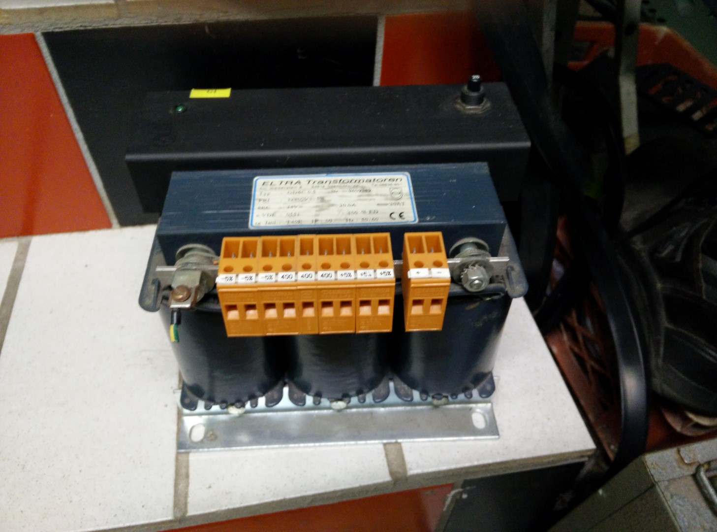

Gast #4014281
Soo, ich konnte folgendes in Erfahrung bringen:
Mit diesem sollen 3 Schrittmotoren à 2,2A/Phase betrieben werden. Somit
insgesamt max. 13,2A, wobei mir gesagt wurde, dass die 3.te Achse
(Z-Achse) eher selten betrieben wird, bzw garnicht wenn sich X- und Y
bewegen. Also scheint der Trafo überdimensioniert zu sein^^. Alles
andere wird seperat gespeist.
Anbei 2 flotte Schnappschüsse aus dem dortigen Keller vom Trafo.
