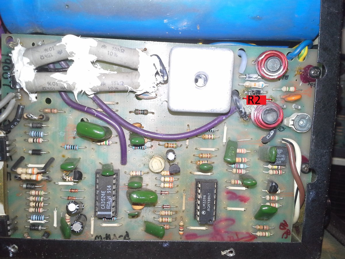

Gast #4013105
Ich habe mal geschaut, kann aber diese "Fuse-Link" gerade nicht finden.
Ich habe mal ein Foto angehängt, vielleicht erkennst du da was?
(Der R2 ist ausgelötet).
Wenn nicht werde ich das Netzteil nochmal komplett zerlegen (ist nur
immer ein riesen Akt)
Ich habe drei dieser Endstufen und komischweiße wurde bei allen der R2
schon getauscht.
Falls das noch hilft, manchmal fliegt beim Einstecken der Endstufe (auch
wenn sie ausgeschaltet ist) die Sicherung (16A vom jeweiligen Raum).
Das ist wohl auch nicht normal.
Danke!

Gast #4014455
Okay dann schonmal vielen Dank!
Ich werde die Tage einfach mal den BR1 tauschen und es nochmal komplett
zerlegen und etwas die Teile durchmessen, vielleicht finde ich ja etwas.
Das Netzteil ist in ausgeschaltetem Zustand, aber eingestecktem Stecker
scheinbar in einer Art Standby. Die rote LED an der Front leuchtet dann
auch schon, das ist aber wohl normal.
Der R2 wird auch dann schon so heiß, egal ob die Endstufe aus, oder
eingeschaltet ist.
Ich habe mal gemessen, über ihm liegen 102,5V an. (egal ob Endstufe an
oder aus)
Sollten also 0,125A -->  12W sein, was wohl definitiv nicht normal sein
kann, bei einem originalen 2W Widerstand.
Bei der anderen, funktionierenden Endstufe wird R2 lange nicht so heiß.
Noch etwas ist mir eingefallen...
Als MJ10025 "Q7" noch defekt war, bevor ich ihn getauscht habe, flog
beim Einstecken direkt die 16A Haussicherung, obwohl der Schalter der
Endstufe aus war.
Kann es sein, dass der Ruhestrom von Q7 irgendwie über R2 läuft und das
auch schon in ausgeschaltetem Zustand und daher nur der neu eingestellt
werden muss.
Q7 war bei dieser Endstufe schließlich defekt und ich habe ihn dann
ersetzt.
Das mit dem Ersatzschaltung bauen...
Könnt ihr mir da eine Schaltung o.ä. geben? Das ist wohl noch etwas viel
für mich. Nachbauen ist absolut kein Problem.
An IGBTs kann ich wahrscheinlich auch problemlos rankommen.
Schoneinmal VIELEN DANK! für die Antworten.
Gast #4014735
> eingeschaltet ist.
> oder aus)
Zwischenkreiselkos und Symmetrierwiderstände prüfen!
Gast #4041076
Hallo, nach langer Zeit melde ich mich nochmal...
Ich habe mitlerweile alles besagte bei der Endstufe durchgecheckt,
konnte aber keinen Fehler finden.
Da ich ja wie gesagt mehrere der Endstufen habe, habe ich mich mal an
die nächste gewagt.
Hier habe ich den einen defekten MJ10025 ersetzt und anschließend alle
Elkos soweit getauscht und grob alles durchgeprüft (Dioden, Widerstände
etc.)
Nun läuft diese Endstufe problemlos.
Die Sicherung fliegt nicht und auch R2 bleibt eiskalt.
Das einzige, was mir nun noch aufgefallen ist, ist das der 15k
Widerstand R3 heiß wird :(
Da er im Schaltplan aber sogar mit 15W ausgelegt ist, ist das womöglich
normal ?!
Was meint ihr?
Die Endstufe arbeitet auch unter Last absolut problemlos und scheint
wieder einwandfrei zu funktionieren.
Vielleicht zerlege ich die andere einfach auch nochmal komplett und
schaue, ob ich sie nicht doch wieder hin bekomme... dann fehlt mir dafür
nur immernoch Ersatz für die MJ10025 :((
Gast #4042855
Hmm für 2x Mj10025 25€... ist schon etwas viel :O
Außerdem steht auf der Seite nichteinmal der Hersteller der
Transistoren.
Nochmal zu dem Widerstand. Ich habe mal nachgemessen, über den 15k
fallen ~300V ab. Also etwa 6W, was dann ja wohl hinkommen kann.
Außerdem ist dieser Wert bei allen Endstufen gleich, wird also normal
sein :)
Nochmal zu der Methode "auf IGBTs umbauen"
Kann mir da jemand helfen, oder sogar einen Schaltplan zeigen?
