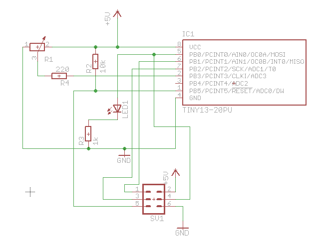

bei der Regelung soll die Temperatur auf der einen Seite über ein Poti
(durch versuch ermittelter Wert) eingestellt werden und auf der anderen
Seite soll ein Relais die Heizung schalten.
Ich bin noch in der Versuchsphase und habe ein kleines Programm das
momentan nur eine mit verschiedenen Frequenzen blinkende Diode hat
geschrieben.
Es hat sich rausgestellt das der Attiny 13 anscheinend bei einem Regeln
auf +5V sich "aufhängt" und erst nach einem Neustart wieder sauber
funktoniert.
Meine Frage ist jetzt: Muss ich an der Sftware was ändern (evtl.
Watchdog) oder liegt es an der Hardweare?
Der schaltplan spiegelt gerade den augenblicklichen Zustand auf dem
Versuchs-Board wieder! Ist also noch nicht vollständig. Geplant ist als
Sensor eine Diode zu verwenden deren Spannungsabfall mit dem Poti
verglichen wird und dementsprechend das Relai geschaltet wird.

Gast #4013489
Der Watchdog hilft nur, wenn das Kind schon in den Brunnen gefallen ist.
Im Schaltplan ist ein grundlegender Fehler: Es fehlt ein
Abblockkondensator am Prozessor. Und das Poti hat sicher auch einen
bestimmten Wert?
Gast #4013504
Hängt er sich tatsächlich auf, oder läuft dein Regler in die Sättigung
und kommt von dort nicht mehr heraus um herunter zu regeln. Dies
solltest du mal prüfen.
OP #4014215
erst mal zum Ergebniss. Das ergebniss ist ADCH weil man beim auslesen
erst das Low und dann das High Byte. Die Reihenfolge ist laut Datenblatt
vorgeschrieben. Ich habe  Das Bit 6 im ADMUX Register gesetzt was
bedeutet das das Ergebniss linksbündig ausgegeben wird. Dies hat zur
Folge das die unteren beiden Bit abgeschnitten werden wenn ich nur ADCH
verwende.
Das mache ich aus dem Grund weil ich so die Störfaktoren ein wenig
eingrenzen kann um ein klares Ergebniss zu haben.
Nun zu den C zwischen Masse und Vcc: hat nichts gebracht.
Das Poti hat 10k als Wert.
Ich bin am Überlegen ob ich den ADC auf 1V Referenz umschalte um eine
besser ausnutzung des Messbereichs zu  bekommen. Die Diode die ich als
Sensor  verwende verursacht einen Spannungsabfall von 20 °C = 0,534V zu
250°C = 0,231V.
Dann könnte ich für das Poti 2k und 8k in reihe verwenden.
Die Diode müsste ich dann auch über einen Spannungsteiler versorgen.
Bezüglich der Sättigung weis ich leider nicht was das bedeutet (noch zu
wenig Ahnung von der Materie). Der Regler (7805) liefert jedenfalls in
jedem Fall die erforderliche Spannung.

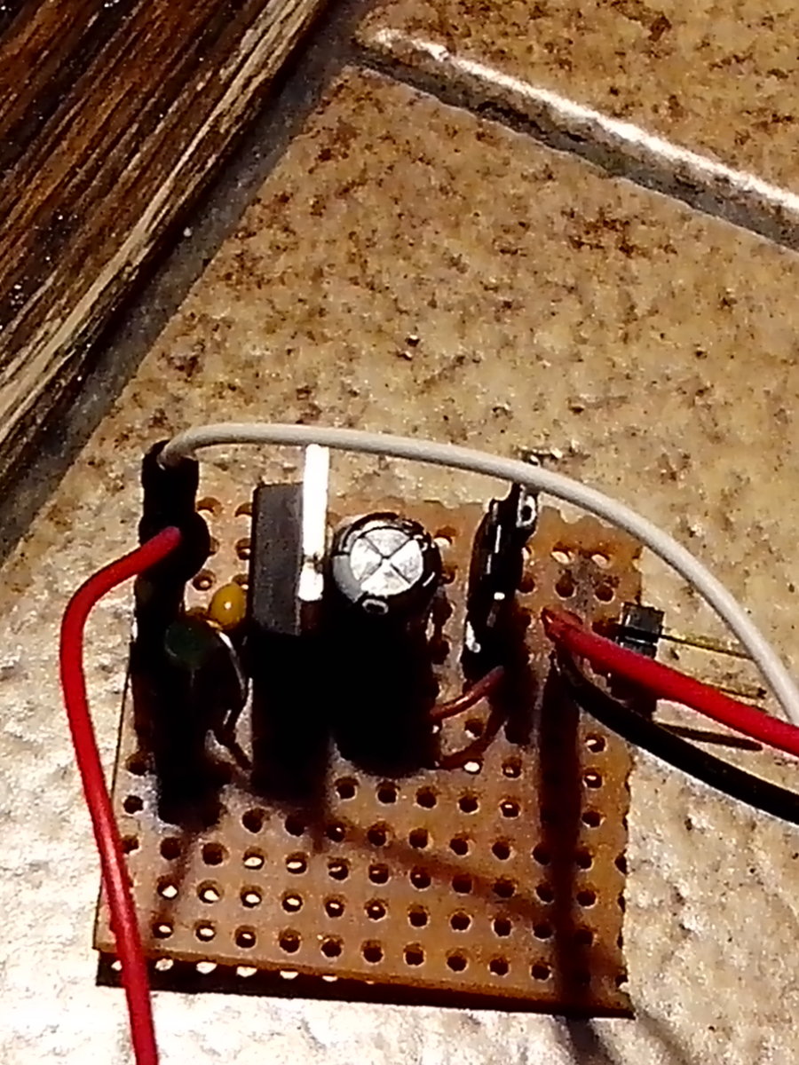

#4014249
Wo im Schaltplan ist der Spannungsregler mit seiner Beschaltung zu
sehen? Grundsätzlich ist ein Abblockkondensator von 100nF an VCC
jedenfalls nie verkehrt.

OP #4014403
Das mit dem nur auslesen des ADCH hab ich zwar so nicht verstanden aber
mein Englisch ist ...5  also nicht sonderlich. Ich hab jetzt einen 610
Ohm Wiederstand in Reihe zum Poti geschaltet so das also die Max.
Spannung nicht ganz Vcc wird.
Auf dem Bild ist meine Spannungsversorgung, gespeist wird sie von einem
9V Block.
