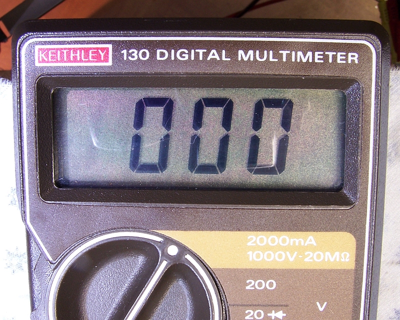

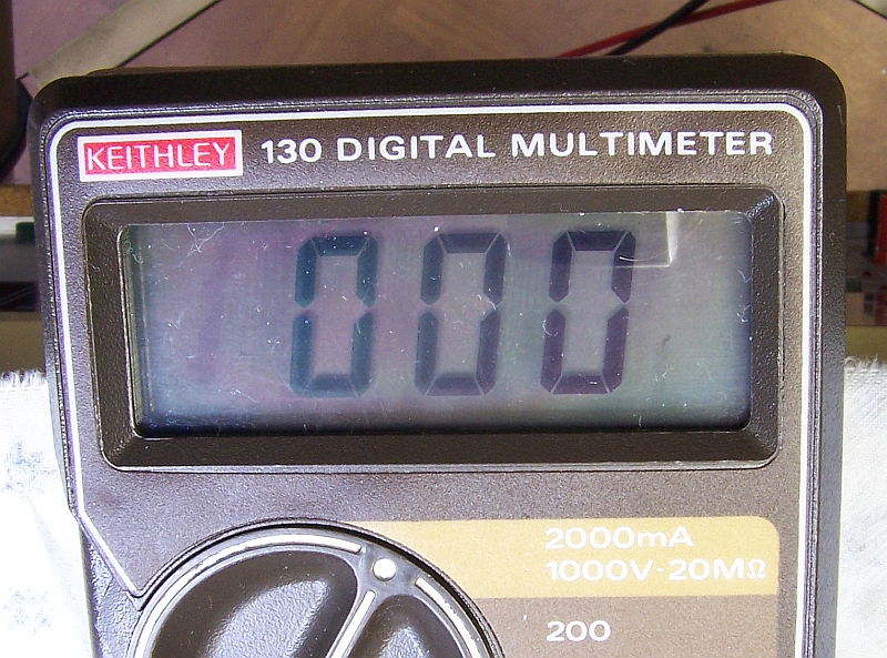

ich habe ein ulkiges Problem ;-)
Beim iBäh lief mir "die Tage" ein Multimeter über den Bildschirm, das
hatte einen komischen Fleck auf dem Display. Da ich das gleiche Teil
bereits habe (Keithley 130), habe ich für 2-3 Euro zugeschlagen. Kann ja
als Organspender nicht verkehrt sein. Nachdem der Postmann klingelte,
habe ich das Ding untersucht.
Unter dem Display ist eine "Druckplatte" mit dünnem Schaumstoff, presst
das Display oben ins Gehäuse (nur sanfter Druck). Die "Druckplatte" kann
man an meinem vorhandenen abnehmen, am vergurgten vom iBäh ist das alles
mit dem Display verkleistert. Der Schaumstoff hat sich irgendwie
aufgelöst.

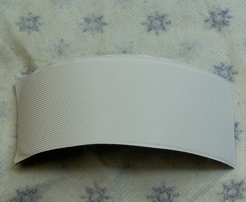

Allerdings kommt dann ja erstmal die Transflexfolie und danach der
Polfilter. Beides ist von Werk aus mit dem eigentlichen Glas verklebt,
ist auch gut so ;-) Ich habe die Transflexfolie abgepusselt, sie war in
der Mitte (also am Fleck) spröde. Nachdem alles sauber war (Spiritus)
etwas weißes Papier hinterlegt und Power-On! Oha! Der Fleck ist zwar
weg, doch an gleicher Stelle wird nicht mehr polarisiert! Das
eigentliche Display ist vollkommen in Ordnung, alle Segmente
funktionieren astrein.  Nur das sich die Polarisation an dieser Stelle
verabschiedet hat, in der Mitte ist jetzt blass.
Was ist das?
Wie funktioniert dieser Polfilter eigentlich?
Neue Polfilterfolie ist bestellt, mich treibt also nur die pure Neugier
Old-Papa

von Old P. (Gast)
L. H. schrieb:
> ... So eine Deformation der Welligkeit könnte auch bei Deinem
> "Aufmotzversuch" bereits durch "Längswischen" auf der Folie erzeugt
> worden sein. Der "Längs-Schatten" im Display-Bild deutet darauf hin.
Kann so nicht sein, das Bild zeigt den Ausgangszustand, ist aus dem
Auktionsfoto ;-)
Vom Zustand nach dem "Aufmotzen" habe ich noch kein Foto, mach ich
mal...

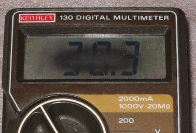

von Old P. (Gast)
Peter R. schrieb:
> Du kennst doch sicher auch
> das Bild, wenn man auf einer Platine mit ICL7106 die Betriebsspannung
> falschrum angelegt hat und sich ein heißer Spot unter dem Display
> gebildet hat. Nach dem Abkühlen war dann Alles wieder OK.
Kannte ich zum Glück noch nicht ;-)
> Ich habe schon öfter Polfolie von defekten LCD-Displays abgelöst und
> dabei mit "Nitroverdünnung" nicht gespart. Das haben die Folien
> problemlos vertragen.
Nitro hätte ich mich gar nicht getraut!

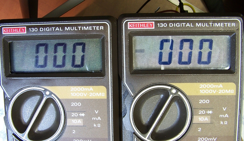

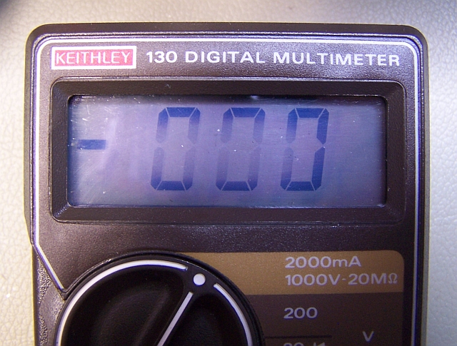

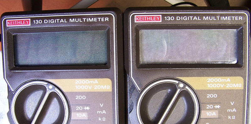

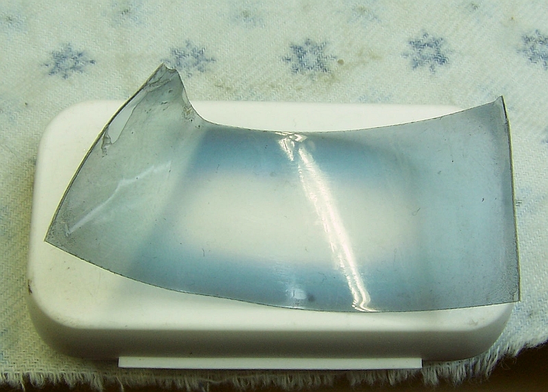

Ich habe das vorhin nochmal auf gehabt. Die Polfilterfolie ist im
Bereich des Fleckes deutlich weicher als außen. Man kann mit dem
Fingernagel leicht eindrücken, außen ist das Zeugs noch richtig hart.
Was auch immer da war, es hat die Reflexfolie verhärten lassen (dadurch
der dunkle Fleck) und das Polfilter angegriffen. Habe ich noch nie so
gesehen!
Anbei ein Foto vom jetzigen Ist-Stand. da wo vorher die Reflexfolie
vergammelt war, ist jetzt kaum noch Kontrast.
Old-Papa

von Old P. (Gast)
Joe schrieb:
> Da werden die Kristalle wohl UV Schaden erlitten haben. Rand ist besser
> weil abgeschattet. Evtl. gibt's Ersatz? Sieht nach Standardteil aus.
Nö, ich habe schon rauf und runter gesucht, das was da zu finden ist,
ist halt kleiner. Ich werde also andere Polfilterfolie drunter pappen
und gut ist. Das Dingens sollte ja eh nur Ersatzteilspender sein.
Allerdings hat mich dieser für mich neue Fehler gewurmt.
Was sollen den die "Kristalle" sein?
Old-Papa

Der Fehler sieht übrigens nicht nach einem zerstörten Linearen
Polarisator aus, denn dann wäre da kein Schwarz, sondern als ob die
doppelbrechende lambda/4 Schicht hinüber ist, mit der das
zirkularpolarisierte Licht der weiterentwickerlten TSTN-Zellen erzeugt
wird.
Die Details können dir aber gleich sein, ist kaputt )=:
von lrep (Gast)
P.S.:
Auf dem zweiten Bild ist dann auch noch der lineare Polarisator im Dutt,
der zuoberst liegt.
Die erwähnte lambda/4 Schicht liegt unmittelbar darunter.
Wenn du nun auch noch Flußsäure "reinigst" (lass es - ist
lebengefährlich), dann schaffts du es auch noch das darunter liegende
Glas zu ruinieren.
von qwertzuiopü+ (Gast)
Ich denke das bezog sich auf den/die "Flüssigkristall(e)"
von Jemin K. (jkam)
Vielleicht noch der untere Polarisator hinüber?

Hehehe, ich denke ich seh' nicht recht, als ich dein Foto im ersten
Posting gesehen habe. Mein altes Keithley hat exakt dieselbe Macke...
Bei meinem schaltet sich auch ein Dezimalpunkt nicht um, ist also immer
an. Mir macht das aber nix, ich geh da nicht ran :-)
von Old P. (Gast)
lrep schrieb:
> P.S.:
> der zuoberst liegt.
Warum?
Daran habe ich nichts gemacht und die Fehlerstelle lag unten. Oder
versteh ich was falsch?
> Glas zu ruinieren.
So blöd ist nichtmal Huma S. ;-) Wie man von popligem Alkohol auf
Flußsäure kommt, musst Du noch erklären ;-)
@Matthias,
Bei meinem waren auch Dezimalpunkte auf dauer-on. Zuständig sind vier
Ex-Or-Gatter, verbaut war ein 74C86. Ich habe den durch einen 74ls86
ersetzt, großer Reinfall! Ein CD4070 brachte dann die Lösung. Der 74C86
hat halt ein anders Pinning als andere 74xx86er
Old-Papa
von Old P. (Gast)
Hallo Männers,
vor ein paar Tagen trudelte ein Fetzen Pol-Folie (linear) ein, heute
habe ich mich dran gesetzt.
Da iche grippereduzierten Verstand und Murphy zu Gast war, habe ich
zunächst falsch geschnitten. Die Anzeige war negativ, hat mir aber nicht
gefallen. Der nächste Versuch klappe dann fast perfekt.
Die Originalfolie ist verklebt, die habe ich gaaaanz langsam abgezogen
(etwas handwarm machen hilft). Mit der neuen ist alles wieder im
brauchbaren Bereich. Als die hintere ab war, konnte man sehen, dass auch
die vordere einen ganz leichten Schatten hat, der fällt aber nicht auf.
An der alten Folie sieht man schön, dass die Polarisation in der Mitte
komplett weg ist.
Ich muss das alles nochmal auf machen und gründlich säubern (Staub und
Fussel), aber schon so sieht man 100% Erfolg.
Was kann man besser als Reflexfolie nehmen? Zurzeit ist das sehr weises
Papier, gefällt mir aber noch nicht.
Old-Papa

von Old P. (Gast)

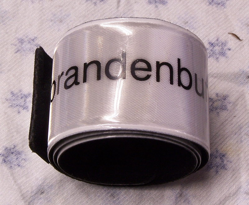

So, der nächste Test....
(überzeugt mich noch nicht, ist aber besser als Papier)
Spendermaterial war eins dieser Werbegeschenke, ursprünglich dafür
gedacht, beim Fahrradfahrer am Bein zu sein (Reflektor)
Irgendwie ergibt das einen leichten 3D-Effekt, habe aber noch eine
Idee....
Old-Papa

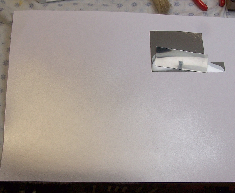

von Old P. (Gast)
Finale!
In der Garage stand noch ne Pulle Alu-Spray, das musste auch noch
verwurstet werden ;-)
Eine Ecke auf Papier ordentlich eingesprüht, gut durchtrocknen lassen
und zurecht geschnippelt.
Das Ergebnis kommt zu 95% an das Original heran! Zum Vergleich mal neben
dem "unverbastelten" ;-) Durch die Struktur vom Papier und den
Mikropigmenten des Sprays ergab sich eine fast perfekte Reflexion!
Preisfrage: Welches ist gefixt und welches Original?
Soviel zu den Tipps, sowas sein zu lassen und neu zu koofen ;-) Wenn
man's nicht versucht, weiß man nicht ob's geht!
Old-Papa
von sven (Gast)
Moin,
das Reparierte ist das Linke auf den Vergleichsbildern :-D
73 Sven
von J. T. (chaoskind)
Ich würd aufs Rechte tippen. Schließlich ist der Hintergrund vom Display
im Bild LCD_Neu2 von der Helligkeit her dem Rechten viel ähnlicher als
dem Linken.
Ausserdem sieht es irgendwie "besser" aus. Und wenn man schon was
repariert, dann soll es hinterher gefälligst noch toller als im
Neuzustand sein =).
von User (Gast)
Links ist das reparierte. Das rechte hat eine kleine Delle, die auf den
Bildern oben nicht sichtbar ist.
von Old P. (Gast)
Mist, die Delle hatte ich übersehen.
Ja, ist das linke. Bei dem sieht man im stromlosen Zustand noch etwas
Schatten der Segmentzuleitungen.
Das Ganze Problem war hier noch gut lösbar, da die beiden Polfolien
separat liegen. (über und unter dem Glas, also oben und unten) Es gibt
aber auch Displays, da sind beide Folien hinten (wohl die meisten). Da
müsste man beide abmachen. Die neuen sind natürlich nicht verklebt,
einfach nur übereinander gelegt und mit etwas dünnem Schaumgummi
angedrückt.
Das Abziehen der defekten Folie muss man aber wirklich sehr langsam
machen, sonst könnten die Segmente leiden.
