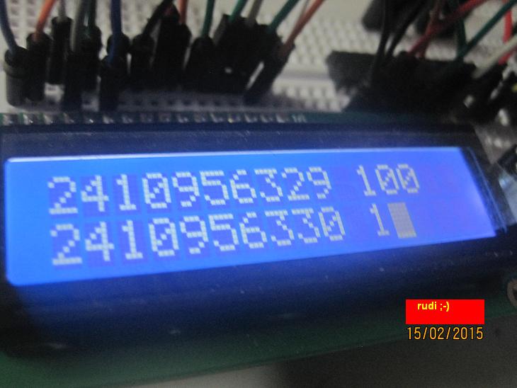

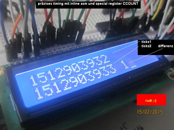

Hi
Der Timer 'os_timer' löst nur bis 1 ms auf
Hier mal ein insider Tip zum ausprobieren.
Damit kann man die Auflösung bis zur clock ( 12.5ns ) verwenden.
static inline unsigned get_ccount(void)
        unsigned r;
        asm volatile ("rsr %0, ccount" : "=r"(r));
        return r;
Bei 80 MHz clock wird das Spezial Register 'CCOUNT' inkrementiert, und
zwar geschieht das alle 12.5ns ( 80 MHz ) bei jedem clock tick.
Hier einmal mein Beispiel Code:
static inline unsigned get_ccount(void);
        unsigned r;
        return r;
void user_init(void)
while(1)
22
23
24
char ticks1 [32];
25
char ticks2 [32];
26
27
unsigned tick1;
28
unsigned tick2;
29
unsigned tickdiff;
30
31
32
tick1 = get_ccount();       // Spezial Register CCOUNT Abruf und Übertrag
33
tick2 = get_ccount();       // Spezial Register CCOUNT Abruf und Übertrag
34
tickdiff = tick2 - tick1;   // Wieviel Ticks verbraucht
35
36
// 1. Register CCOUNT formatierte Übergabe an Variable
37
os_sprintf(ticks1, "%lu", tick1);
38
// 2. Register CCOUNT formatierte Übergabe an Variable + Diff Value
39
os_sprintf(ticks2, "%lu %lu", tick2, tickdiff);
40
41
42
// ich hab neben dem OLED am SPI auch ein MCP23S17 über SPI am ESP8266
43
// und betreibe ein einfaches 16 Zeichen x 2 Display daran
44
// daher ganz simple LCD Ausgabe anstatt Uart
45
46
lcdCmd(clearDisplay);       // LCD Command für Clear Display ausführen
47
lcdGoto(0);                 // LCD Command Gehe Postion 0
48
lcdWriteString(ticks1);     // LCD Print Register CCOUNT Gesamt Ticks
49
lcdGoto(0x40);              // LCD Command Gehe Postion 0x40 (zweite Zeile)
50
lcdWriteString(ticks2);     // LCD Print Register CCOUNT Gesamt Ticks
51
52
os_delay_us(10 *1000*1000); // Pause : Ablesen der Werte am LCD
53
54
lcdCmd(ClearDisplay);       // LCD Command für Clear Display ausführen
55
56
57
} // while
58
} // user_init
Der Wert von 1 sagt aus, dass zwischen den beiden Abfragen 12.5ns
vergangen sind.
Ein weiterer Ansatz wäre aus der API,
uint32 system_get_time(void);
Damit kann man dann relative Zeitwerte abrufen z.b. vergangene Zeit
zwischen zwei interrupts oder auch andere.
Der Nachteil:
Die Auflösung ist im API Ansatz nur in us
Daher denke ich mal, dass der INLINE ASM code gut zu gebrauchen ist.
Viel Spas damit.
lg
rudi ;-)
von Flip (Gast)
Das wird ja erstaunlich gut optimiert wenn nur  1 takt für
funktionsaufruf und wert kopieren benötigt wird.
von Flip (Gast)

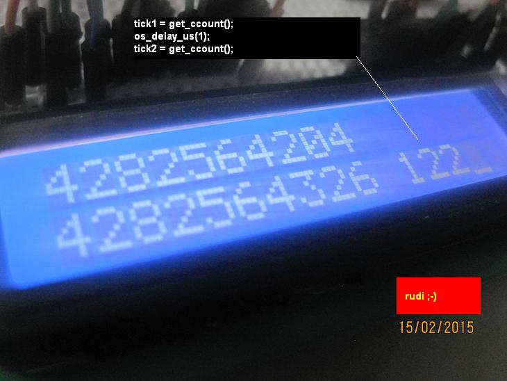

von r_u_d_i (Gast)
hier sieht es schon ein wenig anders aus
os_delay_us(1);
// Bild tickdiff 122
und hier auch

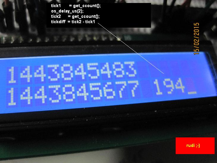

os_delay_us(2);
// Bild tickdiff 194
auch hier:
os_delay_us(1);
os_delay_us(1);
// Bild tickdiff 243
Nebentip: Unbedingt immer mitdenken beim Ansatz
lg
rudi ;-)
von r_u_d_i (Gast)
Mal genauer betrachtet:
1 Mikrosekunden [µs] =   1 000 Nanosekunden [ns]
http://www.einheiten-umrechnen.de/einheiten-rechner.php?typ=zeit
Bild 1
mit einem delay 1µs  zwischen den beiden Abrufen ergeben sich 122 ticks
122 ticks zu je 12.5 ns = 1525 µs
./. + 525 µs
Bild 2
mit einem delay 2µs zwischend den beiden Abrufen ergeben sich 194 ticks
144 ticks zu je 12.5 ns = 1800 µs
./. - 200 µs
mit 2x je einem delay 1µs zwischend den beiden Abrufen ergeben sich 243
ticks
243 ticks zu je 12.5 ns = 3037,5 µs
./. + 1037.5 µs
lg
rudi  ;-)

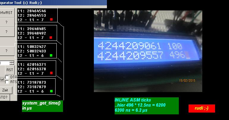

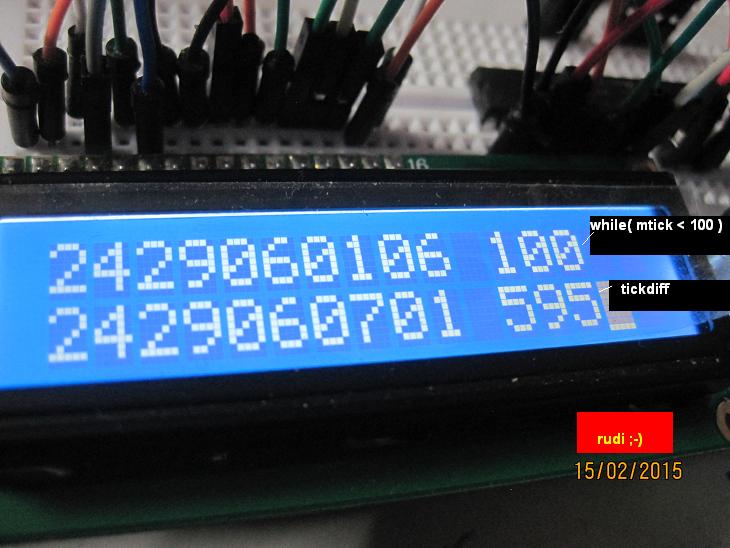

von r_u_d_i (Gast)
Mal ein Testergebnis mit einer while (mtick < 100 )
dabei wird vor der while schleife das CCOUNT abgerufen und der Wert
gespeichert, dann wird die while schleife 100 mal den abruf des
Registers CCOUNT immer wieder in die zweite Variable speichern.
Jetzt werden die Ticks ausgerechnet die dafür gebraucht wurden
spannendes Ergebnis:
int mtick = 0 ;              // counter variable
// start
mtick++;
dann die formation mit kontroll counter variable
1. zeile
erster Ticks abruf bei start || counter (100 aufrufe )
os_sprintf(ticks1, "%lu %i", tick1, mtick);
dann die formation mit erechneter worktime
2. zeile
letzter Ticks abruf (100) nach dem start || tickdiff
wie gesagt,
die spannende ausgabe:
// liefert das angehängte Bild: 595 ticks für 100 durchläufe
// 595 * 12.5 ns = 7437,5 µs
Gegenprobe zur Optimierung wie im ersten Post ohne Delay?
Bitteschön
// start
// tick2 = get_ccount();       // Spezial Register CCOUNT Abruf und Übertrag
mtick++;
// nun ausserhalb der while .. wird es optimiert?
Bild 2 liefert die Antwort: ja
Tip:
Der Inline ASM Code eigent sich auch hervoragend zur Eigenüberwachung,
Abgleich und andere.
lg
rudi ;-)
btw: Das bietet sich jetzt gerade zu an :)
Wer hat Lust auf eine Gegenüberstellung?
Xtensa ./. GCC
wäre doch mal interessant?
hab beides da, werde für mich mal einfache beispiele ausprobieren und
bei zeiten dann mal per push posten.

von r_u_d_i (Gast)
Klar kann ich das auch noch machen:

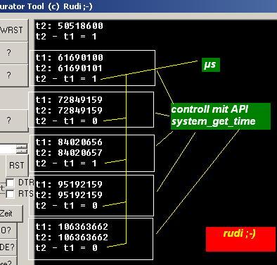

Hier mal ein simples Contolling mit der API
Ich bleib gleich bei dem Beispiel
und sende die time ergebnise jetzt einfach einmal per uart raus:
dazu ergänze ich jetzt
char wert3[32];  // für die formatierte uart ausgabe
unsigned t1;    // API time variable 1
unsigned t2;    // API time variable 2
bevor ich die ticks am start hole füge ich die api ein und hole den time
wert 1, nachdem der zweite tick wert eingelesen wurde nach den 100
durchläufen hole ich den time wert 2 und gebe ihn dann am schluss
formatiert auf den Uart aus.
t1 = system_get_time();     // API get time
// start
mtick++;
t2 = system_get_time();     // API get time
os_sprintf(wert3, "t1: %lu \r\n", t1);    // formation time 1
uart0_sendStr(wert3);                     // ausgabe am Uart ( bild )
22
23
os_sprintf(wert3, "t2: %lu \r\n", t2);    // formation time 2
24
25
26
os_sprintf(wert3, "t2 - t1 = %lu \r\n\r\n", t2-t1);    // formation differenz in µs
27
28
29
und wenn wir schon dabei sind, die ticks messung 2 in der while,
damit der nicht 'weg' optimiert wird
finale:
// start
mtick++;
Diesmal Bild attached
have phun!
lg
rudi ;-)

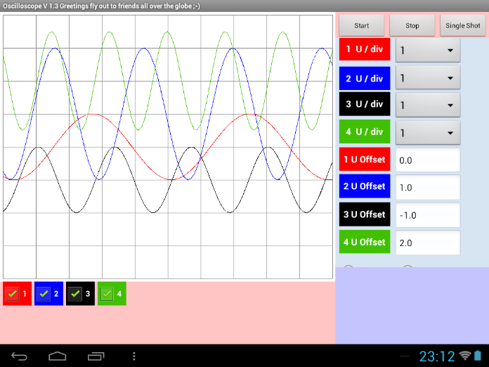

Na ja -
mein wifi 4chn osci läuft ja schon auf android
da nehm ich audio jack auch schon her :)
und der esp schaufelt schön die daten
( bild )

Kontrolliertes Timing
Hinweis: wann man wo welches Timing braucht muss man sich genau
überlegen
das wird 'nur' 1 tick
// start
// empty
mtick++;
das werden 3 ticks !
// start

das werden ?? ticks bei 100 Durchläufen?
100 x 2 x 2 + while 100 - 1 = 499 ??
// start
asm ("nop");
mtick++;
ups
es werden 598 ticks ;)
mhm
100 x 2 x 2 + while 100 - 1 + "100" - 1 = 598
mhm..

100 durchläufe
100 x 2 x 2 = 400 + while 100 - 1 = 499
und?
nö - 598
was ist mit den 100? und 598?
wir haben aber 598?
also step by step
klammer wert ist rechnerischer soll
 91 durchläufe = 454 ticks (91*2*2+while 91-1=454)
 92 durchläufe = 459 ticks (92*2*2+while 92-1=459)
 93 durchläufe = 464 ticks (93*2*2+while 93-1=464)
 94 durchläufe = 469 ticks (94*2*2+while 94-1=469)
 95 durchläufe = 474 ticks (95*2*2+while 95-1=474)
~~~~~~~~~~~~~~~bis hier her alles ok ~~~~~~~~~~~~~
mhm?
 96 durchläufe = 574 ticks (96*2*2+while 96-1=479)
 97 durchläufe = 580 ticks (97*2*2+while 97-1=484)
 98 durchläufe = 586 ticks (98*2*2+while 98-1=489)
 99 durchläufe = 592 ticks (99*2*2+while 99-1=494)
100 durchläufe = 598 ticks (100*2*2+while 100-1=499)
es sind in diesem 'abschnitt' immer 6 ticks mehr als vorherige wert
vorher waren es 5 ticks mehr.
zwischen 95 und 96 durchläufen 'kippt' es
auf
96*2*2+while 96-1 + 100-1
Ein Überlauf um 100 ticks und dann eine differenz weiterer werte um 6.
kippt es bei 2+95 also bei 96 + 95 = 191 durchäufen?
Test
190 durchläufe = 1138 ticks (190*2*2+while 190-1 + 190 - 1 = 1038 )
195 durchläufe = 1168 ticks (195*2*2+while 195-1 + 195 - 1 = 1168 )
200 durchläufe = 1198 ticks (200*2*2+while 200-1 + 200 - 1 = 1198 )
1200 ....= 7198      ( = 7198 )
nein, es kippt nicht mehr
warum kippt es bei 95-96?
warum ist es zwischen 1 und ab 2 Durchläufen anders?
Jemand eine Idee bevor Teil 2 'Überlauf' kommt?
