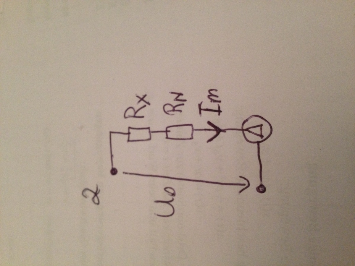

es geht um obige Schaltung und eine Berechnung wo ich nicht weiterkomme.
Weiss nicht ob das in der Klausur kommt aber sicher ist sicher ;)
Die Aufgabe mal im Einzelnen :
> RN=1000Ohm mit maximaler Unsicherheit von +-10%
> U0=10V
> Maximale Unsicherheit bei Messung von Im=10% vom Anzeigewert gegeben
> Das Amperemeter zeigt Im=0.1A an.
Bestimmen Sie Rx=f(RN,U0,Im) allgemein!
