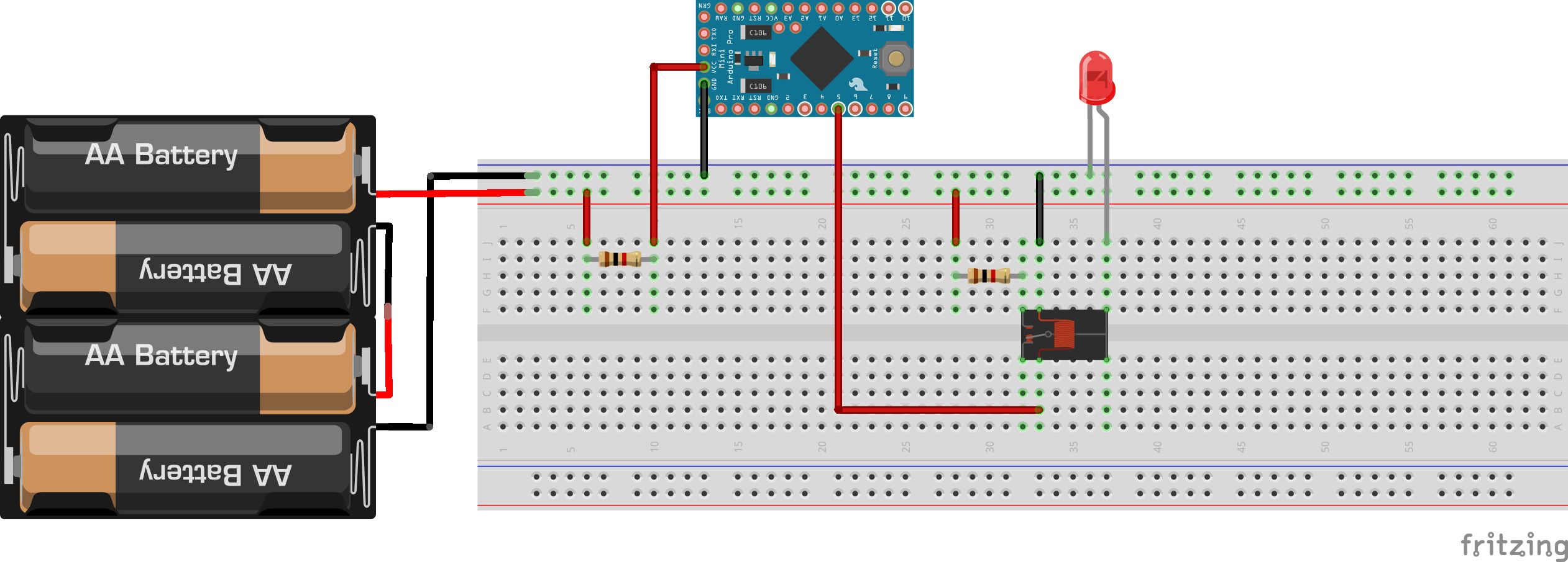

Nabend,
ich möchte gerne mittels Arduino Pro Mini (5V) eine Cree XP-G Q5 (3V)
steuern.
Zwar könnte ich die LED einfach mit nem Widerstand an einen der Ports
anschließen, allerdings gibt der Arduino nur max. 40mA auf einem Port
und die LED braucht 350mA.
Vermutlich brauche ich dann dafür ein Relais, welches dann mit den 5V
vom Arduino die 3V LED schaltet. Nur welches?
Das zweite Problem welches ich habe, wie schließe ich die
Stromversorgung korrekt an.
Ich dachte dabei, dass ich 4x AA Batterien in Reihe schalte und dann
einen Widerstand oder Spannungsregler verwende um von 6V auf 5V zu
kommen, dann damit den Arduino und das Relais betreiben.
Gleichzeitig einen zweiten Spannungsregler um von den 6V auf 3V für die
LED zu kommen.
Auf dem Schaltplan habe ich mal grob sowas eingezeichnet.
Bitte entschuldigt, dass das nicht genau ist, ich kenne mich nicht so
gut damit aus, was ich da nehmen muss.
Wäre schön, wenn ihr mir dabei helft. Für Verbesserungsvorschläge bin
ich immer offen.
Grüße
Logan517
Ein Relais ist mMn totaler Overkill, die 350mA könnte man einfach mit
einem Transistor schalten, Z.B. IRLU024N
Ein Widerstand um die 6V auf 5V für den Arduino zu reduzieren ist
Unsinn, da die 5V dann sehr lastabhängig sein würden. Den Arduino Pro
Mini kannst du über den RAW Eingang mit 6V versorgen.
> LED zu kommen.
Die LED braucht eine Stromquelle* und keinen Spannungsregler.
An besten Papier und Stift wenn du dich mit CAD-Tools (noch) nicht
auskennst.
*Im einfachsten Fall ein Vorwiderstand. Dieser würde bei dir 1 Watt
verheizen, also nicht mit 1/4W Kohleschicht.
> LED zu kommen.
Deine Schaltung zeigt was anderes, nämlich einen Vorwiderstand vor der
LED.
Mit 1k zwar zu gross, aber wenigstens richtig abgezeichnet.
An das Relais gehört noch eine Freilaufiode.
Nein.
Die Datenblattangabe sagt, daß der Arduino ab 40mA an einem Pin kaputt
gehen darf.
Mehr als 20mA sollte man nicht verlangen.
Ob dein Relais so wenig braucht ?
Einfacher wäre ein Transistor:
                      LED
                   +--|<|--6,8Ohm-- +5V
Arduino --220Ohm--|< BC368 oder BD135 oder 2N2222
                   |E
                 Masse
> kommen,
Wie kommst du auf das dünne Brett, daß aus einer Batterie 6V kommen ?
Weil 1,5V auf jeder Zelle draufsteht ? Klar, im Geschäft, beim Kauf.
Aber bei Benutzung sinkt die Spannung im Lauufe der Entladung auf 3.6V
(0.9V/Zelle) ab.
Das wird nichts mit Spannungsregler oder Vorwiderstand.
Besorge dir ein ordentliches 5V (Stecker-)Netzteil, mit mindestens
500mA, gibt es ja als USB Netzteile reichlich.
Und man schliesst nie nie nie eine LED an eine feste Spannung an,
beispielsweise deine 3V aus einem Spannungsregler, sondern immer an eine
höhere Spannung über einen Vorwiderstand der den Strom begrenzt (oder
gleich eine (Konstant-)Stromquelle).
OP #4015127
an einen Transistor hatte ich gar nicht mehr gedacht, danke.
Ich hab mich noch en bissl durchs Internet gelesen und bin auf die
LM2596S DC-DC Step-Down-Wandler gestoßen, mit denen ich eigentlich mein
5V->3V Problem lösen könnte.
(http://www.ebay.de/itm/121499378192)
Was haltet ihr davon?
Dadurch wird dann auch fast keine Energie im Widerstand "verbrannt"
Bei dem einen LED vor widerstand bin ich noch nicht ganz sicher, hab da
nun ein 2,2Ohm Widerstand hin gemacht
