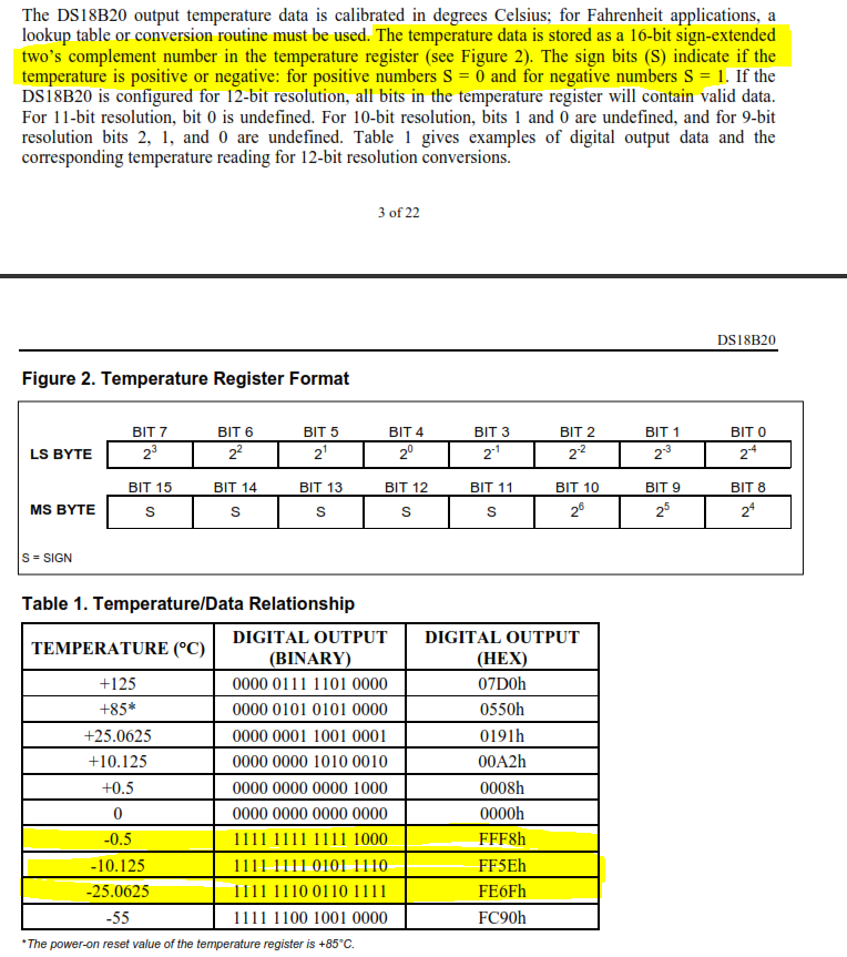

ich bin gerade im Datenblatt des 1-wire digital thermometers DS18B20
über eine sache gestolpert, die mich ziemlich wundert.
Die Messwertes werden beim DS18B20 in zwei Byte dargestellt.
Bit 0 - Bit 3 vom niederwertigen Byte stellen die nachkommastellen dar.
Bit 4 vom niederwertigen Byte - Bit 2 vom höherwertigen Byte stellt die
ganzen Zahlen des Messwertes dar.
Die restlichen Bits sind '1' bei einer negative Zahl und '0' bei einer
positiven Zahl.
Nun heißt es in der Beschreibung im Datenblatt, dass negative Messwerte
im Zweierkomplement dargestellt werden.
The temperature data is stored as a 16-bit sign-extended
two’s complement number in the temperature register (see Figure 2). The sign bits (S) indicate if the
temperature is positive or negative: for positive numbers S = 0 and for negative numbers S = 1.
Das bedeutet meiner Meinung nach,
1. alle Bits negieren (bis auf die Nachkommastellen natürlich)
2. neue zahl + 1 = zahl in zweierkomplement darstellung
Die Beispiele die das Datenblatt danach gibt passen meiner Meinung nach
aber nicht zu der Aussage, dass zweierkomplement benutzt wird.
Denn der Wert -10 ist beispielsweise mit
11110101 dargestellt
Das ist einfach nur der Wert 10 in negierter Form, aber ohne die
addition von 1.
Meine Frage ist jetzt:
ist die Aussage falsch, dass die Sensoren das zweierkomplement
verwenden, oder sind einfach die Beispiele falsch ODER bin ich gerade
einfach zu doof :) ?
Das Datenblatt, sowie ein Screeshot von den Beispielen habe ich
angehängt
Wenn mir jemand weiter helfen könnte, würde ich mich freuen :)
Viele Grüße
anon1234
Dein Punkt bei 1. ist nicht korrekt: du musst natürlich auch die
Nachkommastellen negieren. Der Rest ist korrekt. Dann sollten auch die
Beispiele aus dem Datenblatt passen.

Dass die Werte korrekt im Zweierkomplement vorliegen, sieht man auch
daran dass sie in C, wenn man die Rohdaten in einen signed integer
steckt, völlig korrekt sind. Auch die Negativen.
Wobei du dir das Leben einfacher machen kannst, wenn du die
Nachkommastellen nicht als Nachkommastellen auffasst, sondern das ganze
so darstellst, dass du vom DS ganz einfach das 16-fache des realen
Wertes bekommst.
Der DS schickt dir also zur Darstellung von -55°C nicht -55, sondern das
16 fache davon. Das wäre also -880. Desssen 2-er Komplement-Darstellung
lautet 0xFC90 (was mit dem Datenblatt übereinstimmt). Oder: Der DS will
dir mitteilen, dass die aktuelle Temperatur -10.125° beträgt. Er schickt
dir das 16-fache von 10.125, dezimal sind das 162, allerdings -162. Die
2-er Komplementdarstellung von -162 lautet 0xFF5E, was wieder mit dem
Datenblatt übereinstimmt.
von Anon A. (anon1234)
Ooh okay,
das mit den Nachkommastellen hatte ich nicht bedacht, dann macht auch
alles einen Sinn.
Vielen vielen Dank für den Tipp!

ich muss hier nochmal nachhaken, denn ich bin auf dasselbe Problem
gestoßen, und verstehe die Logik immer noch nicht.
Mich interessieren erstmal nur die ganzzahligen Anteile, also ohne
Nachkommastelle, also Bit 11 bis Bit 4. Diese sind im Datenblatt
folgendermaßen angegeben (Seite 6):
-10 = 1110101 = invertiert 0001010 = 10 (ohne Addition von 1)
-25 = 1100110 = invertiert 0011001 = 25 (ohne Addition von 1)
-55 = 1001001 = invertiert 0001010 = 54 (statt 55, ohne Addition von 1)
Also beim letzten Wert -55 wird es meiner Meinung nach inkonsistent,
oder darf ich den Nachkommaanteil hier nicht vernachlässigen? Aber wie
wirkt dieser sich dann auf den ganzzahligen Anteil aus?

von (prx) A. K. (prx)
KHB hatte das völlig korrekt beschrieben. Lass dich durch die Erwähnung
von Vor- und Nachkommastellen nicht kirre machen und betrachte das als
ganz normale 16-Bit "int" mit Vorzeichen, die Sechzehntel-Grad
darstellt. Stinknormale Zweierkomplementdarstellung dieser
Sechzehntel-Grade. Vor- und Nachkommastellen getrennt zu betrachten ist
nicht sinvoll.

von Peter D. (peda)
> nicht sinvoll.
Ja, das ergibt Murks.
Im einfachsten Fall castet man den Wert nach signed, teilt durch 16.0
und weißt es einem float zu.
float calc_temp( uint8_t lb, uint8_t hb)
  return (int16_t)(lb | hb<<8) / 16.0;
Du darfst den Nachkommateil deswegen nicht vernachlässigen, weil er
bestimmt, ob sich der Vorkommateil um Eins erhöht oder nicht.
Nur wenn der Nachkommateil aus Nullen besteht, führt die Addition von
Eins nach Invertierung dazu, dass einer Dominosteinkette gleich die Bits
von hinten nach vorne umkippen und ein Übertrag von Eins an die Stelle
2^0 erfolgt.
Beispiel anhand der -0,5°C:
-0,5 = FFF8h das erste F von links beschreibt ob der Wert + oder - ist
mit 0... oder F...  . Im nächsten Schritt muss nur ein Vegleich darauf
gestartet werden welche Berechnung ausgeführt werden soll.
Bei 0, also Plus im ersten Nibble teilst du den Wert durch 16 und hast
dein Ergebnis BSP +0,5°C = 0008h / 16 = 0,5°C
Bei F, also Minus im ersten Nibble bei
-0,5°C = FFF8h                = 1111 1111 1111 1000² jetzt wirds
einfach negiert (1er Komplemnt) 0000 0000 0000 0111 und dann
einmal +1 (2er Komplement)    = 0000 0000 0000 1000
Wenn du das für jeden Wert durchgehst ist die Konsistenz gegeben:
-55°C = FC90h = 1111 1100 1001 0000 mit Negation wirds zu
com/neg 036Fh = 0000 0011 0110 1111
                                 +1
        0370h = 0000 0011 0111 0000 = 880 dez / 16 = 55°C
unter Beachtung des ersten Nibbles ist es dann -55°C
