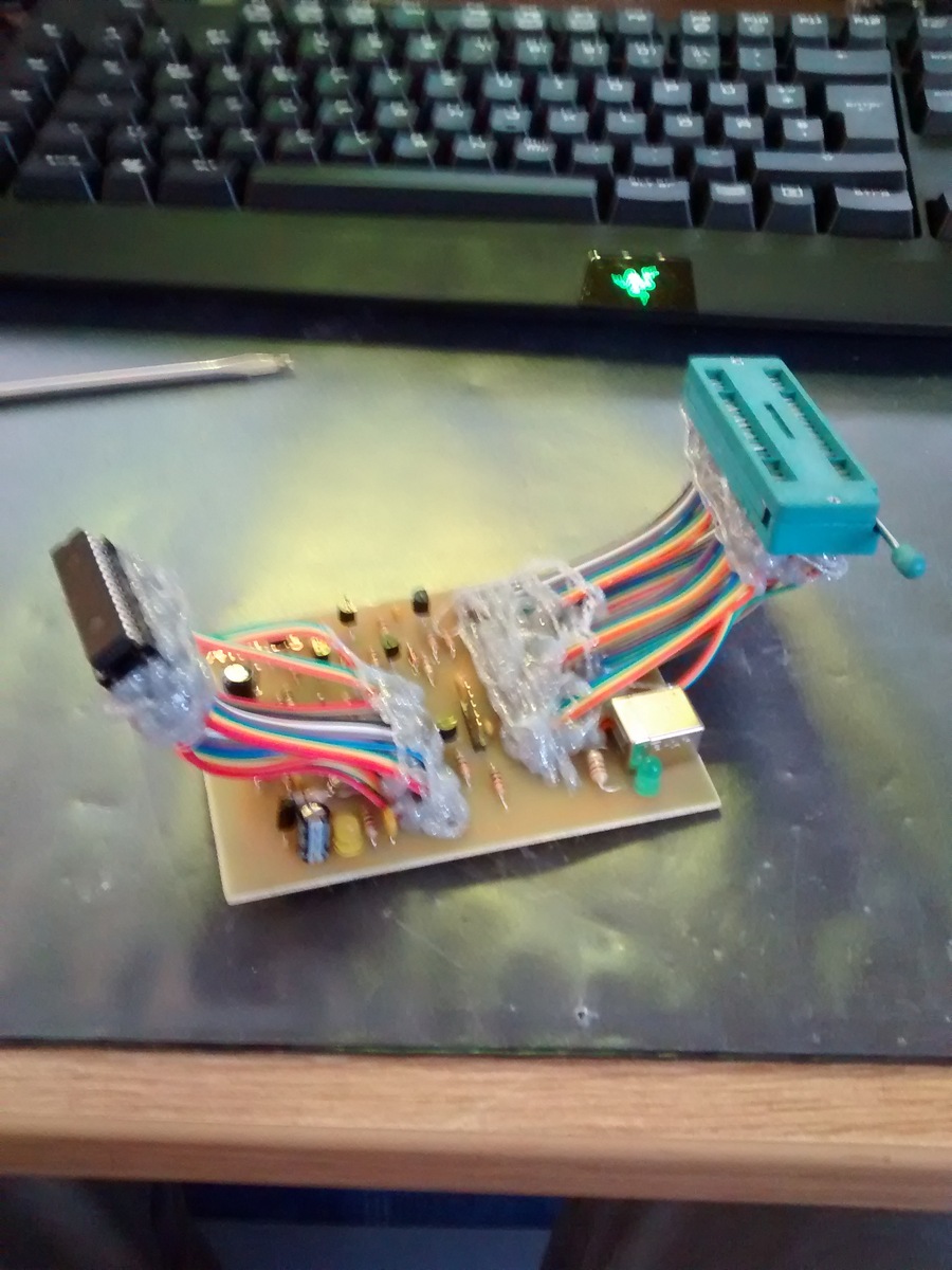

Ich habe auf der Seite sprut.de einen PIC Brenner gefunden und mir
vorgenommen diesen zu bauen, leichter gesagt als getan. Ich musste
sowohl den Testsockel als auch den IC-Sockel mit Kabeln an die Platine
binden weil mein Drucker die Platine 5 mm zu klein gedruckt hat. Ich
habe aber alle Verbindungen überprüft und mit einem Multimeter getestet,
Bild im Anhang. Nun habe ich den Brenner 8 fertig leider funktioniert
dieser nicht richtig. Ich habe mit einem Arduino die Firmware auf den
Pic gebrannt. Wenn ich nun den Brenner an einen XP-PC anschließe wird
dieser erkannt und die Treiber konnte ich auch installieren. Öffne ich
usburn kommt die Fehlermeldung “Error 997”, das Programm startet zwar
und der Brenner wird auch von usburn erkannt allerdings kann ich nichts
machen da jede Operation den Fehler 997 ergibt. Wenn ich nun auf
Identify PIC klicke und ich den Fehler 997 gefühlte 100 mal wegklicke,
kommt ein “USB error SE” und “PIC-ID 0x004F is not in database”.Ich habe
außerdem ein weiteres Problem. Wenn ich den Jumper nun anstecke sollte
eigentlich der Bootloader starten, es tut sich aber nichts und das Gerät
wird nicht mehr am PC erkannt. Ich habe auch schon versucht den
Bootloader per Arduino auf den PIC zu brennen, auch hier tut sich nichts
und der Brenner wird nicht mehr erkannt. Ich habe sowohl FW16 und FW17
probiert, manchmal wird der Brenner nicht mehr erkannt nach dem Brennen
mit dem Arduino. Wie und was muss ich auf den PIC brennen um den Brenner
ans laufen zu bekommen? Erst den Bootloader und dann über usburn die
Firmware oder nur die Firmware. Und wie beseitige ich den Fehler 997,
die Tipps die ich im Internet gelesen habe, kürzeres USB-Kabel und
Energiesparmodus ausschalten, haben nichts gebracht.
Ich hoffe das ihr mir bei diesem Problem helfen könnt. Vielen Dank im
Voraus

#4016070
Niklas G. schrieb:
> Hallo,
Zuerst den Bootloader, denn dazu ist er ja vorgesehen um die Firmware
nachzuladen.
Wobei ich mich frage, warum man bei einem Preis von 25-30€ für einen
PICKIT3-Clone (mit dem man dann auch Debuggen kann und der sämtliche PIC
unterstützt!) den Weg über irgendeine ARDUINO-PIC-Flashsoftware und
diesen Kabelverhau wählt?

@TP
ID 0x0004 klingt nicht nach einer richtigen Device ID. Schau mal im
Datenblatt deines PIC nach, welche er tatsächlich hat. Ich tippe auf ein
HW-Problem.
Dann wäre durchpiepen angesagt.
