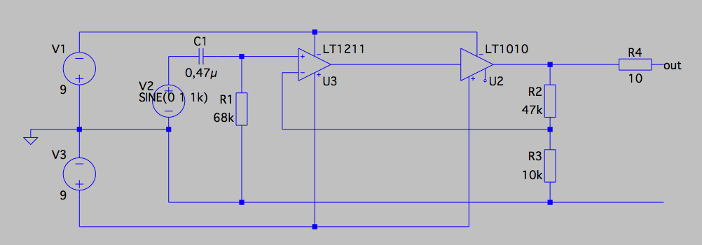

1) Macht es Sinn einen KHV an Kophörern mit 40Ohm Impedanz zu betreiben?
Was würde dagegen sprechen?
Ausgangssignal käme aus dem Line-out eines iPods.
2) Eignet sich der OPA2134 dafür oder muss der KH höhere Impedanz haben?
Und wie siehts mit dem NE5532 aus?
An einem normalen OV nicht.
Hohe Verzerrungen und geringe Leistung, sprich Lautstärke.
Entweder oder. Es gibt spezielle Kopfhörerverstärker ICs. Auf alten
Soundkarten oder in alten CD-ROMs findet man sie zu Hauf. Die laufen
bereits an 3V, haben nur 8 Pins und haben genug Dampf unter der Haube,
um Dir auf Dauer das Gehör zu grillen.

Man kann auch den Williams-Booster hinter einen NE5532 setzen. Sind nur
ne handvoll Transistoren und ein paar Widerstände pro Kanal. THD bei 1
kHz liegt iirc bei so -80 dBc.
von thomas s (Gast)
Kann man machen, wenn am Ausgang des OP ein LT1010 folgt. Am besten in
die Rückkopplung eingebunden.
Nein, normale Audio-OpAmps sind für 600 Ohm.
Bei 40 Ohm kacken die ab.
Es gibt genügend Kopfhörerverstärker-ICs
 http://www.njr.co.jp/ NJM4556/NJM2113
 http://www.ti.com/ LME49610 (NS, 0.00003% THD)/TPA6120 (0.00029%THD @
64 Ohm)
 http://www.st.com/ TS482/TS922
 http://www.nxp.com/ TDA7050/TDA2822=KA2209
 http://www.onsemi.com/ MC34119/TS34119 (Conrad)

Weil die miesen Ohren die Verzerrungen durch Einsatz der Strombegrenzung
des OpAmps nicht einordnen können ob das nun guter Klang aus Omas
Dampfradio ist oder doch so wie der Mann am Mischpult es gewollt hat.
Es muss nicht gleich dolf's ruhestromloser Krachmacher sein um miese
Qualität zu bekommen, es gibt genügend OpAmps in steigender Qualität.
80dB Rauschabstand heisst ja, daß man das Rauschen des Verstärkers nach
dem Musikstück deutlich hören kann, 100dB sollten es schon sein.
•DISTORTION: 0.00008% gilt halt nur bei 10k Last, bei 40 Ohm sind's dann
8%. Der AD8606 kann zwar -86dB THD+N, aber bei 80mA Ausgangsstrom sind
es dann nur noch -60dB.

Danke für die Links und Erklärungen. Dann werde ich mir so einen Opamp
heraussuchen wenn ich mir das wirklich baue.
Habe einen NE5532 da dachte ich kann damit etwas realisieren.
von Marian (phiarc) Benutzerseite
new schrieb:
> @Marian B: habe keine Schaltungdazu gefunden, hast du da was?
Linear AN-47 Seite 46 Figure 101
Klar geht das, nur eben nicht ohne zusätzliche Beschaltung.

Die von mir verlinkte Schaltung taugt ja dann nix? Gibts eine andere die
auch nicht so aufwendig ist?
Ja gut, wenn dir ganze 14 Bauelemente zu viel sind, dann geht auch ne
einfache Schaltung, habe ich aber nie ausgemessen:
http://www.elektronik-kompendium.de/public/schaerer/endstu_p.htm
Dürfte auch taugen. Die Stromverstärkung ist naturgemäß niedriger und
ein SOA/Kurzschluss-Schutz fehlt. Gerade letzteres will man schon haben,
bei ner Sache mit Klinkenbuchsen. Rüstet man beides nach, ist man wieder
bei der Williams-Schaltung. Überraschung

Ich habe mich entschieden das mit einem ne5532 und einem Buffer zu
machen, dem LT1010, oder es gibt bessere?
Habe aber einige Fragen zur Dimensionierung.
1)Welche Ausgangsimpedanz hat ein iPod am Line out? Damit ich weiss wie
groß ich den Eingangswiderstand wähle.
Und wie groß ist die Ausgangsimpedanz am iPOd/MP3-Player am normalen
Kopfhöhrerausgang? Man soll den Eingangswiderstand mindestens zehnmal so
groß wie den Ausgangswiderstand der Quelle wählen.
2) Ist es ratsam direkt am Ausgang einen Widerstand dranzuschalten damit
beim einstecken/ausstecken des Kopfhörer sich alles über den Widerstand
abladen kann?
Völlig egal. Bei Line-Audio macht man Spannungsanpassung, also
Eingangswiderstand groß. Damit bei offenem Eingang es nicht allzu sehr
brummt, 10-100 kΩ vom Eingang auf Masse.
> abladen kann?
Unwichtig: Hast du nennenswertes DC-Offset (ab nen paar mV) am Ausgang,
knallt es sowieso immer beim Ein/Ausstecken vom Kopfhörer.
new schrieb:
> einem Buffer zu
Der Buffer ist nicht sonderlich relevant, solang er
- genug Stromverstärkung hat
- eine niedrige Gruppenlaufzeit, i.e. niedrige Phasenschiebung = hohe
Geschwindigkeit in Relation zur Geschwindigkeit des Op-Amps hat
- (Sonst schwingt es)
Warum ist der Buffer sonst nicht so super relevant?
Weil er in der Feedback-Schleife vom Op sitzt. Normalerweise hat man
ja nur eine niedrige Gesamtverstärkung bei einem KHV, meistens ja nur 1
und vorher noch eine Dämpfung. Also hat der Op auch super-viel
Verstärkung und Bandbreite übrig ;)
Es kann vielleicht Sinn machen eine kleine Induktivität oder Ferritperle
in den Ausgang zu legen, um die komplexe Last (Kopfhörer) bei höheren
Frequenzen ggü den Verstärker zu isolieren - und HF-Störungen vom
Verstärker fernzuhalten.
new schrieb:
> Wie sieht den der Kurzschluss-Schutz aus?
In Figure 101:
Wenn Q5 leitend ist und der Ausgang kurzgeschlossen wird, dann fließt
ein hoher Strom durch Q5 und den 2 Ω Widerstand zum Ausgang. Sobald
dieser Strom groß genug ist, dass Ube von Q3 größer als ~0.6-0.7 V wird,
fängt Q3 an zu leiten und leitet den Basisstrom von Q5 um Q5 herum,
wodurch Q5 weniger leitend wird, der Strom durch den 2 Ω Widerstand also
wieder sinkt und Q3 anfängt weniger zu leiten => der Strom ist auf ca. 2
Ω / 0.7 V = 350 mA begrenzt.

Zum Isolieren komplexer Lasten nimmt man lieber Widerstände. So 10R
sollten es hier tun.
Dann hat man allerdings auch im Audio-Band 10 Ω Ausgangswiderstand...
von Kai K. (klaas)
Das ist aber nicht schlimm, da Kopfhörerverstärker fast immer einen
solchen Widerstand am Ausgang haben. War jedenfalls früher so. In
Endstufen schaltet man dem Widerstand gerne eine Drossel parallel, damit
im Audiofrequenzbereich der Widerstand kurzgeschlossen wird und sich nur
im Bereich der Grenzfrequenz des Verstärkers voll auswirken kann.

von new (Gast)
Danke für die Hilfe. Habe jezt diese hier Dimensioniert.
Was meint ihr dazu? Habe ich den LT1010 richtig angeschlossen?
Statt LT1211 kommt natürlich der ne5532 rein. Aber ist nicht in der DB
drin.
von Ghast (Gast)
Der Gain ist mit 1 + R2/R3 = 5.7 wahrscheinlich viel zu hoch, aber das
musst du wissen.
Für die max. 0.8 µA (0.2 µA typ) Eingangsstrom ist R1 eher zu groß (0.8
µA über 68 kOhm = 54 mV, mal Av von 5.7 => 320 mV Ausgangsoffset.
Alternativ kann man den Offset auch per Trimmer kompensieren, geht auch.
von new (Gast)
> musst du wissen.
Ich nehme an das am Line-out 200mV herauskommen, mit dem Vu=5, kriege
ich 1V. Das ist doch passend oder nicht?
Welche 0.8µA vom iPod oder wie kommst du auf den Wert? Es wird manchmal
über 200k sogar genommen. Soviel wie ich herausgelesen habe ist es so
niedrig wie möglich und so hoch wie nötig zu wählen.
Welchen Wert würdest du nehmen? Und sonst alles so hinnehmbar? Auch der
Lt1010? Im Datenblatt vom LT1010 ist zwischen Ausgang des OPV und
Eingang des Buffer ein 100R und nach dem Ausgang des Buffer wieder 100R.
Weiss nicht ob ich das brauche?
von Arno Nym (Gast)
Der LT1010 hat noch einen freien Pin, der gerne beschaltet wäre. So mit
paar hundert Ohm gegen +. Dann tut das klappen tun.
von new (Gast)
Ja das habe ich nicht verstanden was das bringt? Kannst du es mir
erläutern? Und wieviel Ohm am besten und was ändert sich den?
von Ghast (Gast)
Eingangsstrom vom NE5532. Im Datenblatt heißt das "Input Bias Current".
"Input Offset Current" ist, wie die Offset Voltage, der maximal
vorkommende Unterschied (Exemplarstreuung) zwischen + und - hinsichtlich
dieser Spezifikation.
von new (Gast)
> musst du wissen.
Nochmal zur Verstärkung hier mal eine Rechnung von mir, vermutlich hast
du mit deiner Aussage recht!
Mein KH hat eine Impedanz von 36Ohm und eine Nennempfindlichkeit von
119dB/mW
Ich habe angenommen dasu aus dem Line out 0,2V kommen. Ich habe damit am
Ausgang I=24mA, u=879mV.
P=U*I= 21mW.
Berechnung des Schaldrucks:
L=10*log*(21mW/1mW)=+13,22dB
Addiert mit der Nennempfindlichkeit ergibt das 132dB Schaldruck. So wie
ich recherhiert habe sind 100db schon in einer Disco ohrenbetäubend.
Bei einem R1=15k und R2=10k, habe ich ein Vu von 1,5. Und damit ein
Schaldruck von 124dB. Auch schon zuviel.
Jetzt die Frage ob ich wirklich auf eine Verstärkung von fast 1 gehen
soll, oder ob diese Reserve an Verstärkungsleistung nicht auch
Vorteile/Nachteile hat?
Miss mal nach. Es gibt hier keinen Standard, aber übliche Bereiche, so
kommen aus den Line-Out von z.B. einem PC oder CD (äh, Bluray) Player
[so denn es der Kopierschutz erlaubt] bei 0 dBfs (also voll aufgedrehter
Lautstärke digitalerseits) sowas um 1 Vrms raus. Im Netz findet man die
Aussage, dass ein iPod etwa 0.35 Vrms liefert (Quelle selber suchen).
Kannst du mir das noch verdeutlichen mit dem Offset usw. was es damit
auf sich hat und was ich da genau beachten muss bei der Wahl von R1
bezüglich des Offsets?
Ich werde nachmessen, wird sich aber dennoch in diesem Bereich bewegen
sodass Vu= nicht wirklich größer wie 1,x sein muss.
Mich interessiert trotzdem die Frage wie ich Vu auslegen soll, ob ein
Verstärkungsfaktor 2, sprich Reserve, ob das nicht besser ist? Oder Wo
die Nachteile sind?
von new (Gast)
Ahja dieser "Booster" wozu ist er da und welchen Widerstand soll ich da
wählen?
Fast vergesse, wo bringe ich eigentliche einen Potentiometer an um die
Lautstärke zu regeln? :D
new schrieb:
> Oder Wo
> die Nachteile sind?
Wenn du im iPod die Lautstärke immer auf 5 % stellen musst (weil dir bei
10 % die Ohren abfallen), hast du halt auch nur 5 % des Dynamikumfangs
vom DAC zur Verfügung. (5 % von (bspw) 90 dB DNR wären so ungefähr 65 dB
DNR)
Der Biasstrom fließt halt in die Eingänge des OPs (oder auch hinaus,
Vorzeichen ist undefiniert), und im Datenblatt steht, wie groß der ist.
Der worst case ist da eben, dass der maximal zulässige Biasstrom bei DC
fließt, wodurch ein Spannungsabfall am Eingangs-R entsteht. Und der wird
natürlich mit verstärkt, was deine Kopfhörer nicht toll finden.
(Eingangs-R weglassen ist keine gute Idee: OP-Eingänge müssen praktisch
immer galvanisch (also ohmsch oder induktiv) beschaltet werden - eben
wegen dem Biasstrom)
von new (Gast)
Wenn ich den Verstärkungsfaktor 1 Haben will. Soll ich R1 und R2
niederohmig (1k) oder eher hochohmig (47k) auslegen?
Wo schliesse ich den StereoPoti an? Und wieviel Ohm sollte er haben?
Bezüglich der Versorgungsspannung, Kann ich aus einer 9V blockbatterie
mittels einem Spannungsteiler mit je 1K Widerständen 2 Spannungen zu je
4,5V und einer Masse erzeugen, reicht das für die Schaltung.
Habe vom NE5532 nicht gefunden was mindest Spannung sein soll.
Oder lieber 2x9V Blockbatterie?
Abschnitt 7.3 im Datenblatt: "Recommended Operating Conditions"
von new (Gast)
Wieviel KΩ sollte der Potentiometer für die Lautstärke denn sein? Und
Logarithmisch oder Linear?
Wenn man bei Conrand LT1010 in die Suchmaske eingibt, kommen diese 2
Produkte mit dem identischem Datenblatt aber einem Preisunterschied.
Wo ist den hier der Unterschied?
-Linear-IC Linear Technology LT1010CT#PBF Gehäuseart TO-220-5 :8,79€
-Linear-IC Linear Technology LT1010CT Gehäuseart TO-220-5 Ausführung
High Speed Buffer 5,25€
Das steht im Trommelwirbel Datenblatt. Seite 2.
Wenn man's sich aussuchen kann, möchte man die Teile mit dem gleichen
Lötzinn (RoHS/bleifrei <=> bleihaltig) verzinnt haben, wie man selber
nutzt.
von new (Gast)
Dann holl ich doch gerne mit Blei und 3Euro günstiger.
von new (Gast)
Wie sieht es mit der Kühlung vom LT1010 aus? Brauche ich einen KK und
wie groß?
von thomas s (Gast)
Kleiner Kühlkörper von ca. 20...50 cm² Oberfläche reicht völlig.
von michael_ (Gast)
Für Kopfhörer-Leistung braucht man keine Kühlung!
Oder willst du dir deine Ohren zerfetzen?
von thomas s (Gast)
Der LT1010 nimmt etwas Strom für die A/B-Einstellung (Der ominöse
Widerstand, der an + geht) und erwärmt sich geringfügig. Hat mit der
Ausgangsleistung nix zu tun.
von Knut B. (Firma: TravelRec.) (travelrec) Benutzerseite
Doch, in den Ohren!
von new (Gast)
Ber schadet ein kleiner Kühlkörper oder wie? Die verstärkung ist ja
glaich der Chip ist ja dann nur Kühler und schadet tut es ihm ja nicht.
von new (Gast)
Ich habe mal noch eine Frage zu dem Ausgangswiderstand. Den habe ich ja
in Serie direkt nach dem Ausgang dran. Aber ist das so richtig? Oder
muss man ihn vom Ausgang zur masse?
Das ist der R4.
von Kai K. (klaas)
>Oder muss man ihn vom Ausgang zur masse?
Was dann ein satter Kurzschluß wäre... Willst du die Frage so noch mal
stellen?
von new (Gast)
Aber wieso wird es so beim Eingangswiderstand gemacht?
von Kai K. (klaas)
Völlig verschiedene Geschichten. R4 soll in Serie zur Last liegen. Damit
sind Streu- und Kabelkapazitäten vom Ausgang des OPamps "isoliert" und
Kurzschlußströme begrenzt. Du mußt dir vorstellen, daß im OPamp eine
verborgene Impedanz sitzt, die "open loop output impedance". Mit einer
Streukapazität direkt vom Ausgang nach Masse, würde eine "phase lag" in
der Gegenkopplung stattfinden, die den Verstärker instabil werden lassen
kann. R4 begrent den Einfluß dieser "phase lag".
von new (Gast)
Achso danke für die Erklärung. Sollte ich R4 1W Ausführung nehmen? Da ja
beim einstöpseln des KH ein Kurzschluss entsteht und der ganze strom an
ihm abfällt.
von Kai K. (klaas)
Ist eventuell sinnvoll. Richtet sich nach dem Kurzschlußstrom des
LT1010.
von new (Gast)
Eine widerstand zwischen dem Ausgang des opv und dem Eingang von lt1010
brauche ich ja keine Widerstand oder? Die opas können maximal 35mA
leisten und Maximun Eingangsstrom beim Lt1010 ist 40mA. Sollte also
passen.
Hast du eigentlich mal mehr als das Deckblatt von einem der Datenblätter
gelesen?
(Ich helfe ja gern, aber ich verlange, dass Leute zumindest
versuchen selber nachzudenken.)
von new (Gast)
Ja habe ich. Wie schon geschrieben Maximum rstings sind 40 ma
eingangsstrom. Meiner meinung nach sollte es gehen. Nur bin ich nicht
gemug um es allein zu beurteilen zu können.
Dann lese vielleicht mal die dazugehörige Fußnote?!
von new (Gast)
Note 3: In current limit or thermal limit, input current increases
sharply with input-output differentials greater than 8V; so input
current must be limited. Input current also rises rapidly for input
voltages 8V above V+ or 0.5V below V–.
Wenn der input-output Differenz größer als 8V ist. Im Eingang habe ich
um die 0.2V. Am Ausgang ist es knapp 1V. Also ist die Differenz nicht
größer als 1V. So verstehe ich das.
Und meine input Spannung ist auch nicht 8V größer als V+ und auch nicht
0.5V kleiner als V-.
Also müsste ich keinen Strombegrenzen und keinen Widerstand am Eingang
des LT1010 benutzen. So hatte ich das verstanden, und habe nachgefragt
um zu sehen ob ich richtig lag.
von new (Gast)
Was meinst du Marian, oder die anderen? War meine Überlegung richtig?
