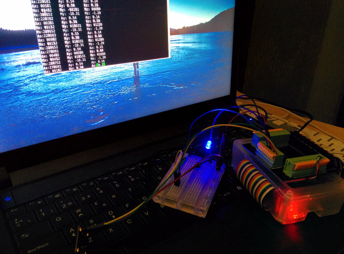

Update: Also ich habe mittlerweile mein Zeug bestellt und gestern ist es
angekommen. Ich hab jetzt den Cross-Compiler aufgesetzt und auch schon
brauchbaren Code zur Ansteuerung über die /dev/i2c Linux Schnittstelle
gefunden. Der MPU funktioniert auch am I2c ohne die Pull-Ups
rauszulöten.
Die Software mit der es auf Anhieb ging habe ich von hier:
http://icube-avr.unistra.fr/en/index.php/I2C_communication_between_RPI_and_MPU9150
Ich denke ich werde jetzt probieren mit WiringPi, das Beispiel
nachzuprogrammieren, so dass er nicht mehr auf /dev/i2c angewiesen ist,
sondern man einfach 2 Pins angeben kann.
Meine C++ (g++ 4.9.3) Cross-Toolchain setzt sich übrigens aus diesen
beiden zusammen:
1. Zum Kompilieren auf x86_64:
http://releases.linaro.org/14.11/components/toolchain/binaries/arm-none-eabi/gcc-linaro-4.9-2014.11-x86_64_arm-eabi.tar.xz
Bsp:
arm-none-eabi-g++ -std=c++14 -mcpu=cortex-a7 -mfpu=neon-vfpv4 -mfloat-abi=hard -fno-short-enums -c -o hw14.o  hw14.cpp
2. Zum Linken funktioniert die Toolchain aus 1, leider nicht, da sie
sich in der ABI der Systembibliotheken unterscheidet. Dafür habe ich
dann den g++ aus den Raspberry-Tools genommen
https://github.com/raspberrypi/tools
Bsp:
gcc-linaro-arm-linux-gnueabihf-raspbian-x64/bin/arm-linux-gnueabihf-g++ hw14.o -o hw14
Denn so toll der RPI ist, ich will da nicht drauf programmieren.
Anbei noch ein kleiner Screenshot vom ersten angeschlossenen MPU :-) Das
Paddle-Board kann ich absolut empfehlen, vor allem in Kombination mit
nem USB-to-Serial Konsolenkabel. Dann braucht man gar keine andere
Stromquelle mehr und sieht natürlich auch die Boot und Shutdown
Messages. Hat sogar genug saft für den Wifi-Dongle.
Wie mache ich das mit dem Jumper auf dem Drotek-Board? Da sind 3 kleine
silberne Lötstellen. Muss ich da die beiden rechten miteinander
verlöten, damit er die alternative Adresse nimmt? Oder alle 3?
